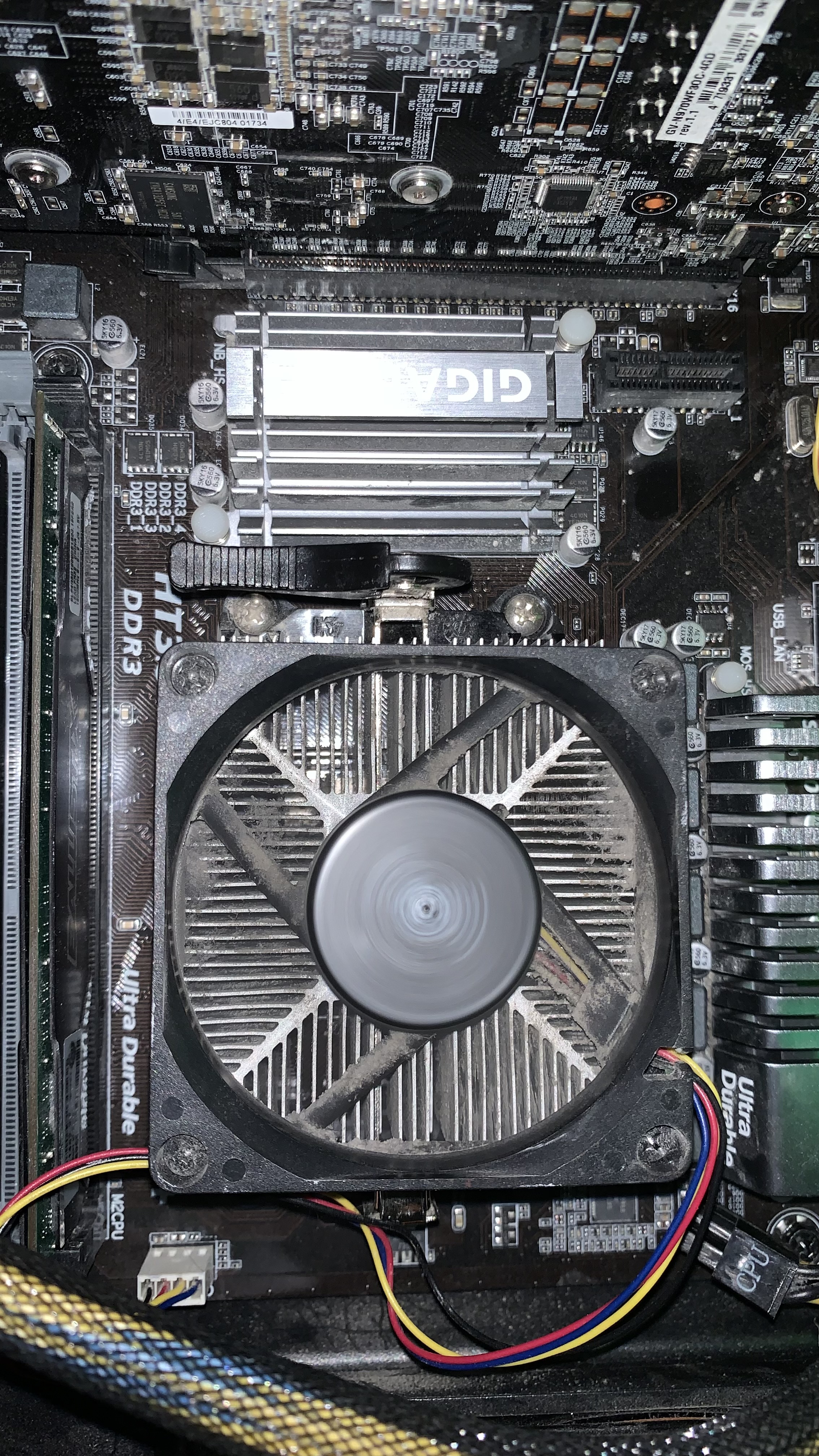

  • Lüfter: siehe Foto, Keine Modell angabe leider

Der Kühler sieht ein wenig schmal aus für den 8350 - ist das nur der boxed vom 6300?
Ja denke schon, aber hab es grad nochmal provoziert (den Freeze) und die CPU Temperatur steigt nichtmal bis 80Grad.

Also, du solltest auf jeden Fall das neuste verfügbare Bios installieren.
Dann brauchst du auf jeden Fall einen neuen vernünftigen Top Blow Lüfter.
Und deine Ram Module sitzen in den falschen Slots.
Ohne diese Änderungen wirst du das System nicht zum laufen bekommen.

Erstmal das System reinigen! Wenn das nicht hilft, könnte auch der CPU Kühler zu schwach sein oder sitzt nicht richtig...
Ich würde sowas in der Art bevorzugen (musst nachmessen ob das passt).

Da Deine Hardware (Board, RAM, Netzteil) bereits 7-8 Jahre auf dem Buckel hat, ist ein möglicher Defekt einer Komponente nicht auszuschließen.
Die AM3/AM3+ Boards waren wirklich nichtsonderlich langlebig, vor allem wenn die Spannungswandler zu wenig Kühlung bekommen haben.
Also muss es ein Top Blow Kühler bei Dir sein damit die Spannungswandler mit gekühlt werden können.
Hier auch die Specs zu Deiner CPU, 80 Grad ist viel zu viel, du kochst die CPU zu Tode.
https://www.amd.com/de/products/cpu/fx-8350
Netzteil ist m.E. auch auf der Liste der austauschwürdigen Hardware, aber hier liegt es m.E. deutlich an der CPU-Temperatur.

Klingt für mich nach einem Überhitzungsproblem.
Die 125W FX Prozessoren neigen dazu auf den Boards die Spannungswandler zu überhitzen. Und das führt dann dazu dass das System einfriert und sich abschaltet.
Daher sollte man unbedingt einen guten Top-Blow-Kühler verbauen der die Spannungswandler mitkühlt.
Könnte auch sein dass sich zuviel Staub im Rechner angesammelt hat was die Kühlleistung reduziert. Rechner mal entstauben wäre dann sinnvoll.
Der CPU Kühler der Wahl ist einer der beiden:
https://geizhals.de/thermalright-axp-200-muscle-100700561-a1067726.html
https://geizhals.de/raijintek-pallas-0r100004-a1059232.html
(Der von Rajintek ist ein klein bißchen besser aber beide eignen sich gut für nen FX).
Standardmäßig ist auf beiden Kühlern ein niedriger Lüfter verbaut, für noch bessere Kühlleistung empfehle ich den Standardlüfter durch den hier zu ersetzen:
https://geizhals.de/akasa-ultra-quiet-viper-r-series-ak-fn073-a887140.html
Ansonsten wie schauts aus mit Gehäuselüftern ? Kommt genug kalte Luft ins Gehäuse rein ? Eventuell hilft es schon paar mehr Gehäuselüfter einzubauen.

Die Spannungswandler haben ja einen recht großen Kühlkörper, ich denke mal da könnte auch ein Towerkühler rein sofern Gigabyte keinen Top-Blow empfiehlt
Können könnte bestimmt, aber...
Also, ich hab' bis jetzt auf jedem Gigabyte-Board (und das waren einige!) immer nur Top-Blower verwendet, damit gerade auch noch die Kühlkörper der Spannungswandler bzw. der Northbridge etwas direkteren Luftzug mit abbekommen.
Auf die Southbridge kann, sofern nötig, auch durchaus ein separater Lüfter drauf gepappt werden.
