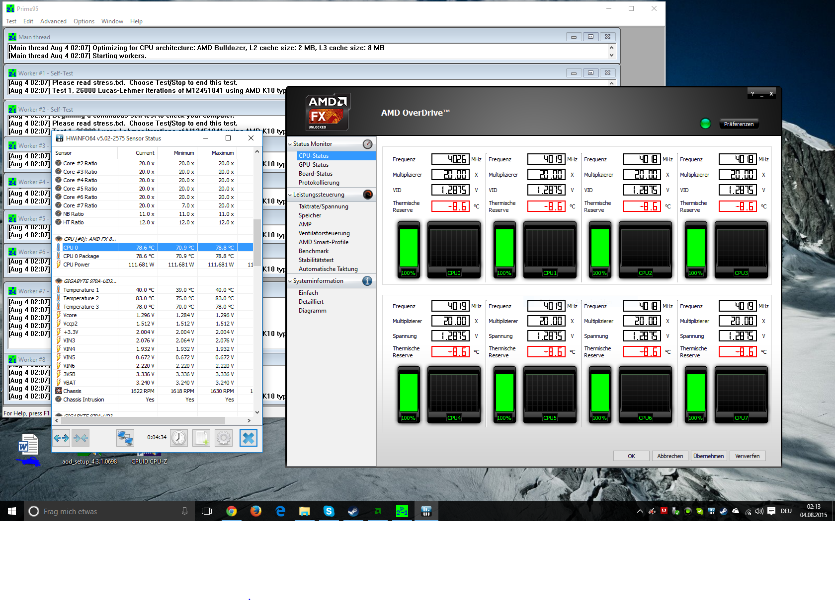

Lasse ich Prime95 (FFT) laufen, geht's nach wenigen Minuten auf die 80°C zu.
Als Maßnahme habe ich den PC heute mal aufgeschrauft, den Lüfter abgebaut, die WLP nochmal erneuert und den Lüfter, der vorher nach oben in Richtung NT ausgerichtet war nun zur Grafikkarte ausgerichtet. Außerdem habe ich sichergestellt, dass alle Schrauben ordentlich handfestgezogen sind.
Im Anhang findet sich ein Screenshot vom Ausmessen bei Prime95. Wegen der hohen minimalen Temperatur bitte nicht wundern, da ich in HWiNFO64 unten den Timer zurückgesetzt habe.

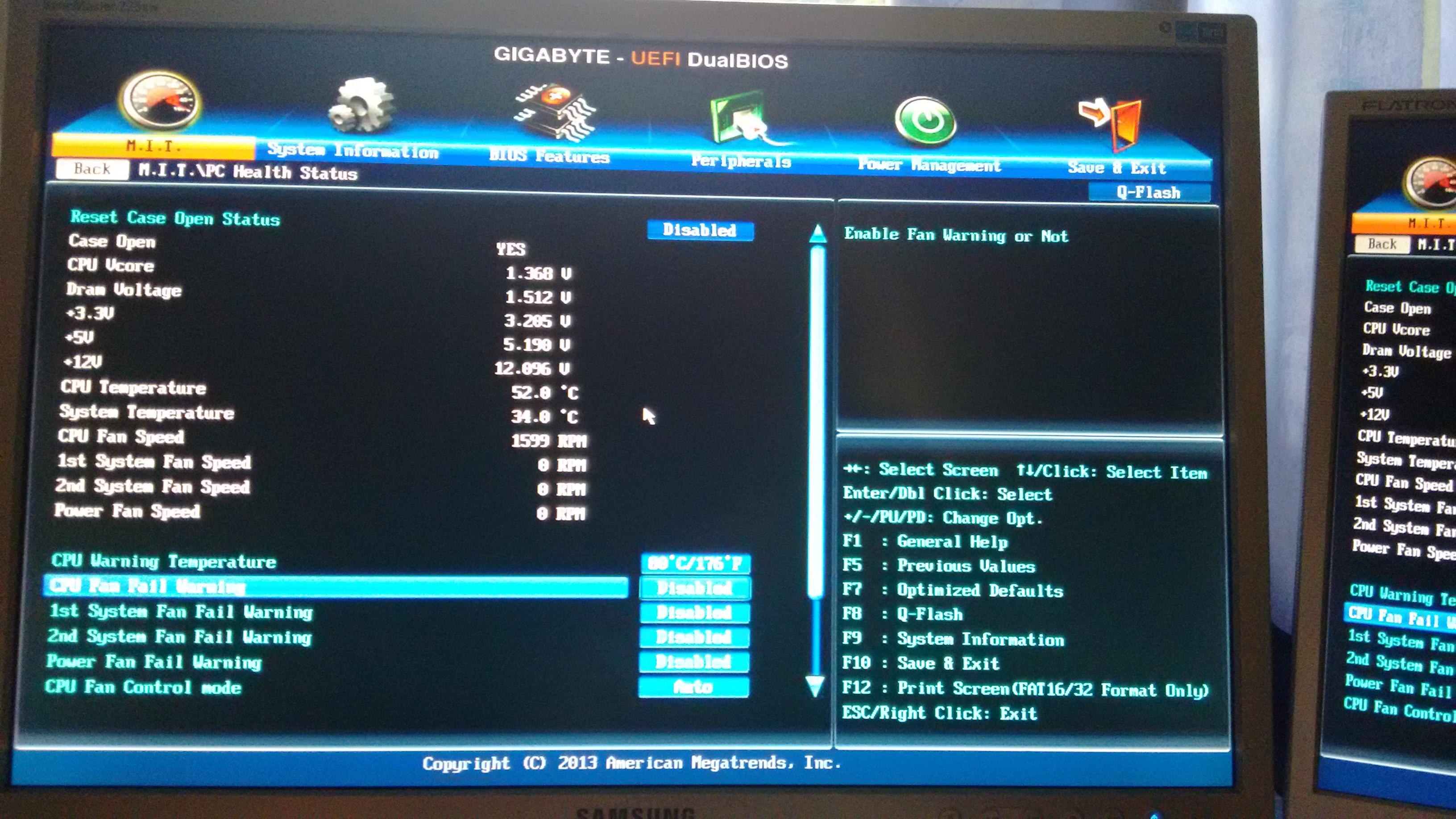

Case geschlossen; BIOS:

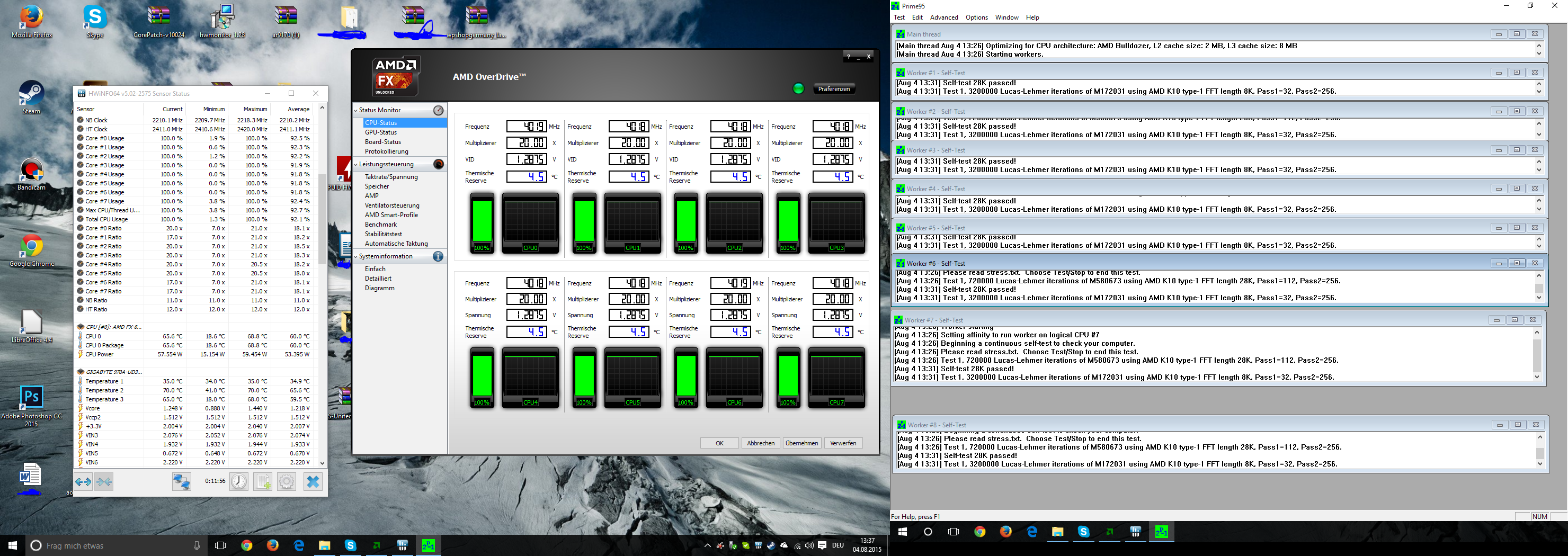

linke Seitenwand offen; AMD Overdrive & HWiNFO64 / Prime95:
Im zweiten Versuch sind die Temperaturen offenbar viel besser.
Ist es dann tatsächlich ein Durchlüftungsproblem? In einem solchen Falle dürfte ein neues Case mit zwei zusätzlichen Gehäuselüftern doch Abhilfe schaffen, oder nicht?
