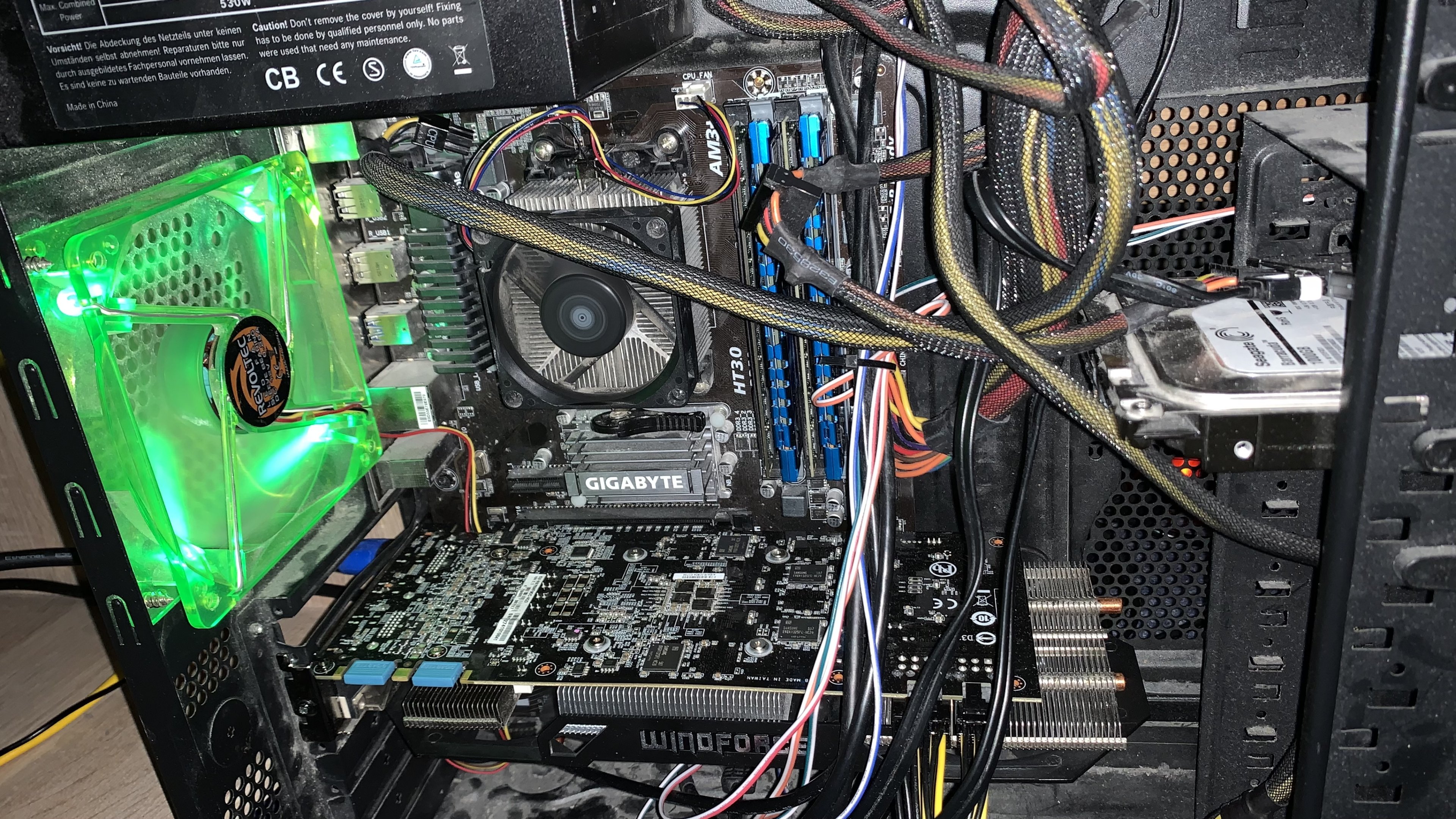

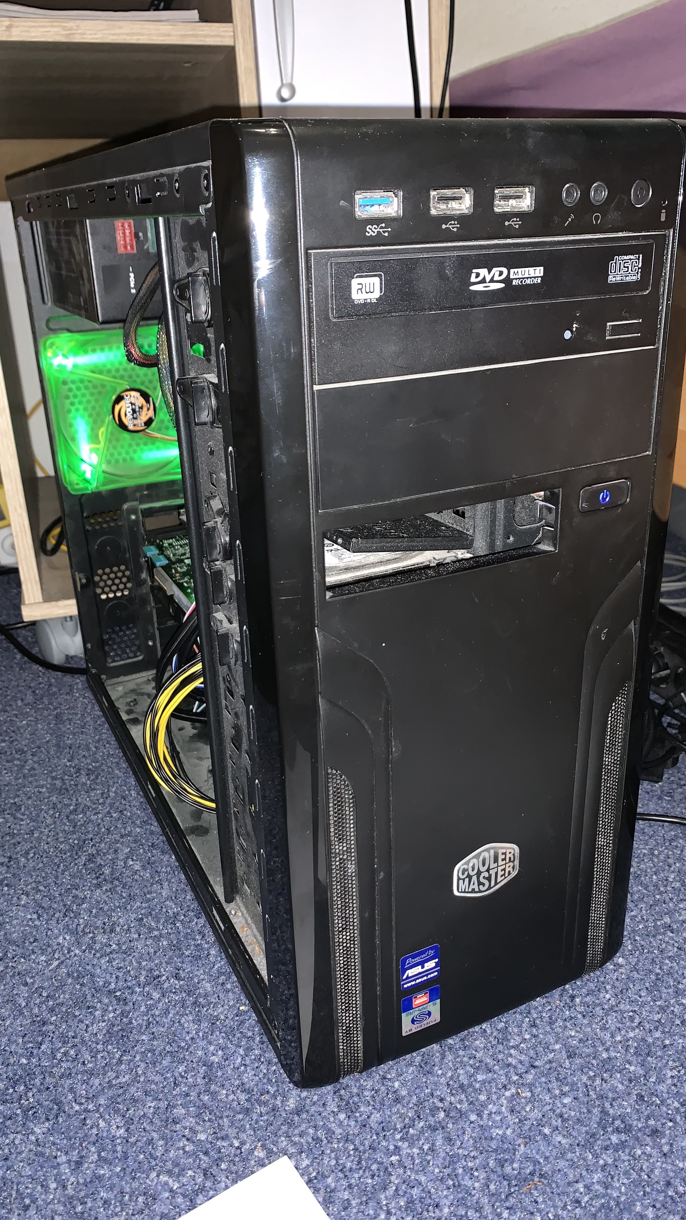

Wie sieht der Rest der Kühlung aus? Und welches Gehäuse hast du genau? Fotos helfen ;)
Du hast doch schon Empfehlungen bekommen. Was erhoffst du dir von dem 10€ Teil?
Desweiteren würde ich mir ein paar Kabelbinder besorgen und 1 Stunde Zeit nehmen und die Spaghetti im Gehäuse in Ordnung bringen.

In diesen Schwitzkasten (Schreibtisch) wirst du selbst mit den dicksten Kühler Hitzeprobleme bekommen.
Ist ja auch kein Wunder, wenn die Wäme nicht richtig weg kann.
Aber ja, der Kühler der jetzt drauf ist, hatte schon mit nen 6300er seine Not.
Ein Wraiit Prism mit brauchbarer Be/Entlüftung sollte den FX8300er einigermasen im Schach halten.
Die 50/70€ Kühler die hier mit vorgeschlagen wurden, sind für das "antiquierte" Sys. dann doch etwas too much.:)
Denniss schrieb:
Der Lüfter hinten scheint falschrum, der bläst doch Luft rein statt die abzusaugen?
So bekommt wenigstens der CPU Lüfter "etwas" Frischluft, wo soll sie denn sonst bei dem Gehäuse und Schreibtisch einschub her kommen?
da wird höchsten die warme abluft von Netzteil wieder reingesaugt, Frischluft kommt durch den offenen Schacht vom Diskettenkaufwerk rein
Ich hoffe mal der Schreibtisch hat hinten irgendein Loch damit die warme Luft raus kann
Steht der Schreibtisch dicht an der Wand? Kann die Luft hinten weg?
Sind vorne im Gehäuse Lüfter verbaut?
Optimal wäre, wenn die Luft vorne unten reinkommt und hinten oben rausgeht. So sollten die Lüfter auch entsprechend montiert werden.
Dazu hilft es ungemein alle überflüssigen Kabel und Teile aus dem Luftstrom zu entfernen!

Oh ja ist der Lüfter Jetzt falsch rum?
Dort kommt zwar kalte Luft rein, aber die Luft soll doch raus oder nicht?

An der Wand aber mit 10-20cm Platz
Und der Tisch?
Ja, der Gehäuselüfter ist falsch montiert.
Der Be Quiet Shadow Rock LP kühlt durch seine Größe noch den Kühlkörper der Spannungswandler aktiv mit.
Der SR LP oder der Wraith Prism sollten es schon sein, damit der FX-8350 kühl bleibt.
