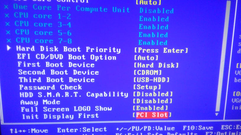

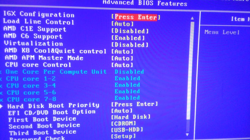

Moin
Also hab gestern Abend im Bios geschaut Cool&Quiet war aktiviert bzw. auf "Auto". Das einzige was ich Turbo oder Boost mässiges gefunden habe ist "Core Performance Boost" und das ist auf "Enabled". Eine "Fast Boot" Funktion habe ich nicht gefunden die kenne ich auch von anderen Bios.
Habe mein Bios auch abfotografiert lade es gleich hoch. Desweiteren ist mein Windows10 Boot Stick Ready und getestet. Weil ich hatte den AHCI Modus aktiviert doch danach bootete Windows nicht mehr daher wieder rückgängig gemacht. Daher wird das erstmal verschoben weil Datensicherung usw..
Denke das ich wohl nach den Bios Configurationen Windows neu Installiere werde das peile ich mal Anfang der Woche an, werde das am Wochenende nicht schaffen will mich erstmal in ruhe auf Daten auslesen und hier hochladen.
Advanced BIOS Features 1+2

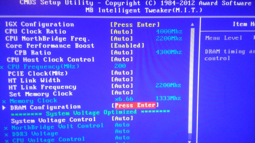

MB Intelligent Tweaker (M. I. T. ) 1+2
Reaktionen: Cerebral_Amoebe
Reaktionen: o2r_basti

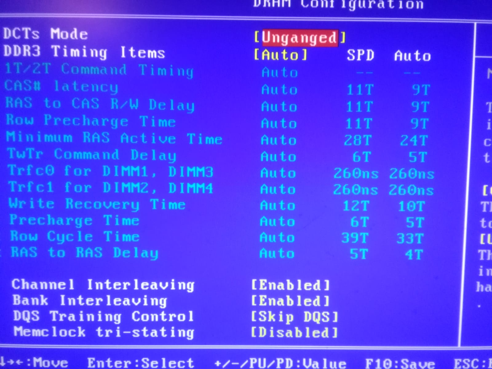

DRAM Configuration

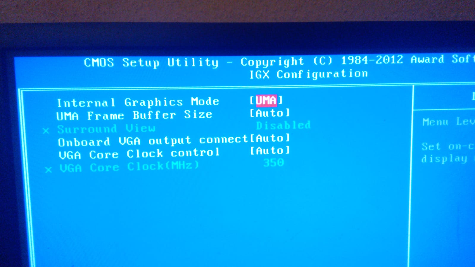

IGX Configuration

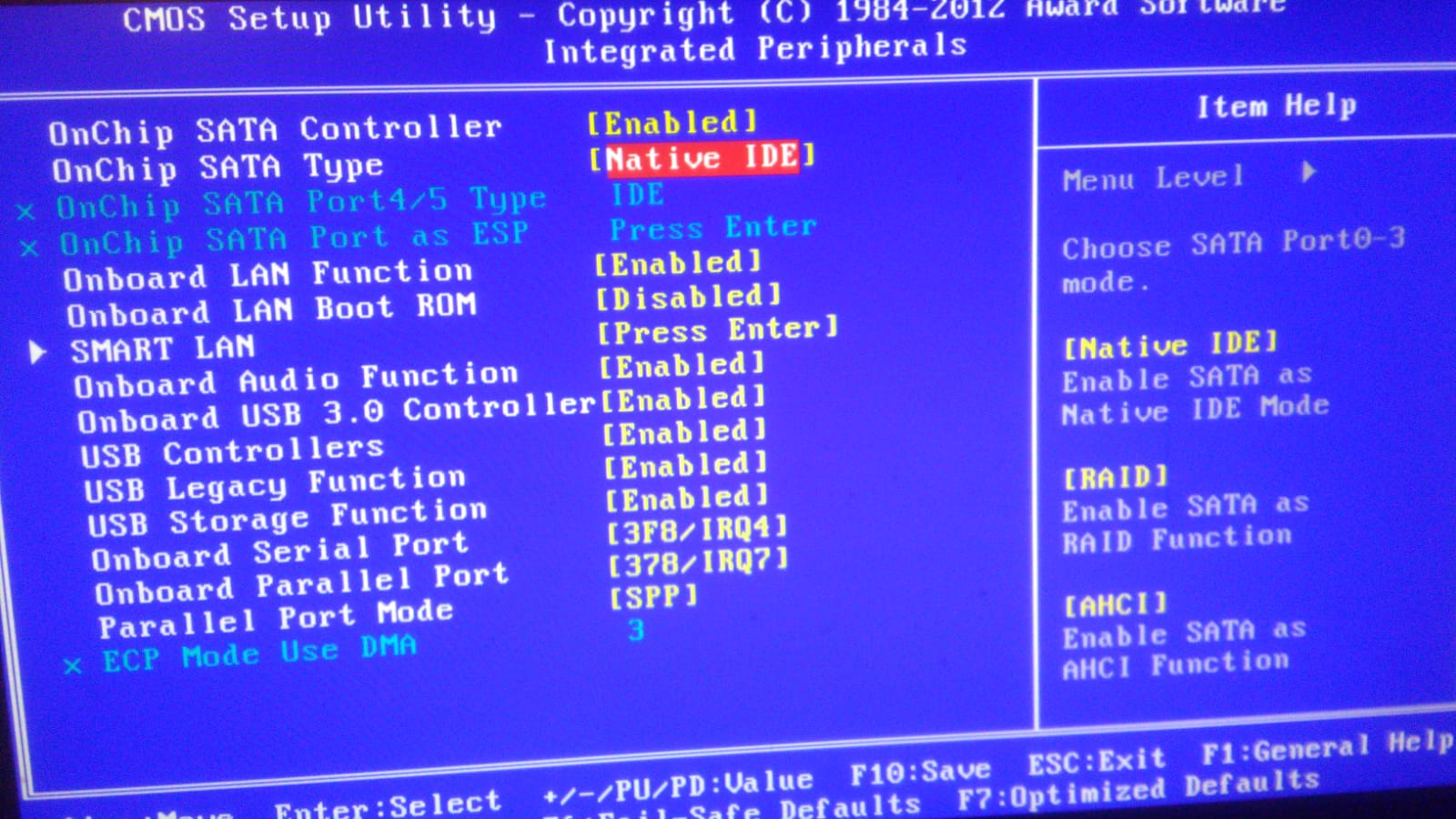

Integrated Peripherals

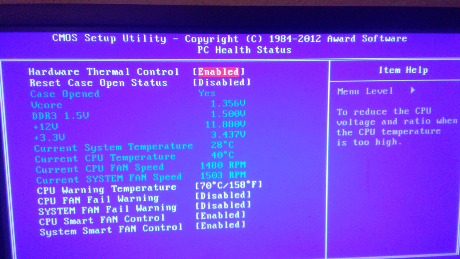

PC Health Status

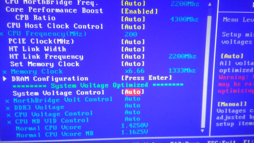

Core Performance Boost ist der AMD Turbo Core.
Den auf "Disabled" stellen und mit Taste F10 speichern.
Mein FX-8350 lief mit 1,25V, das ist aber Glückssache.
1,3V sollte aber beim FX-8370 ohne Turbo auch funktionieren, der ist ja baugleich.

Also ich habe "Vcore" nur in grüner Schrift gefunden also nicht änderbar, muss ich erst was aktivieren und neu starten damit ich Vcore ändern kann ?
Mir ist auch aufgefallen das ich was auf Manual stelle immer nur hochtackten kann oder auf Auto aber nicht runtertackten.

HITCHER_I schrieb:
Wie schauf denn die CPU Smart-Fan Einstellung aus?
Oder was meinst du ?
