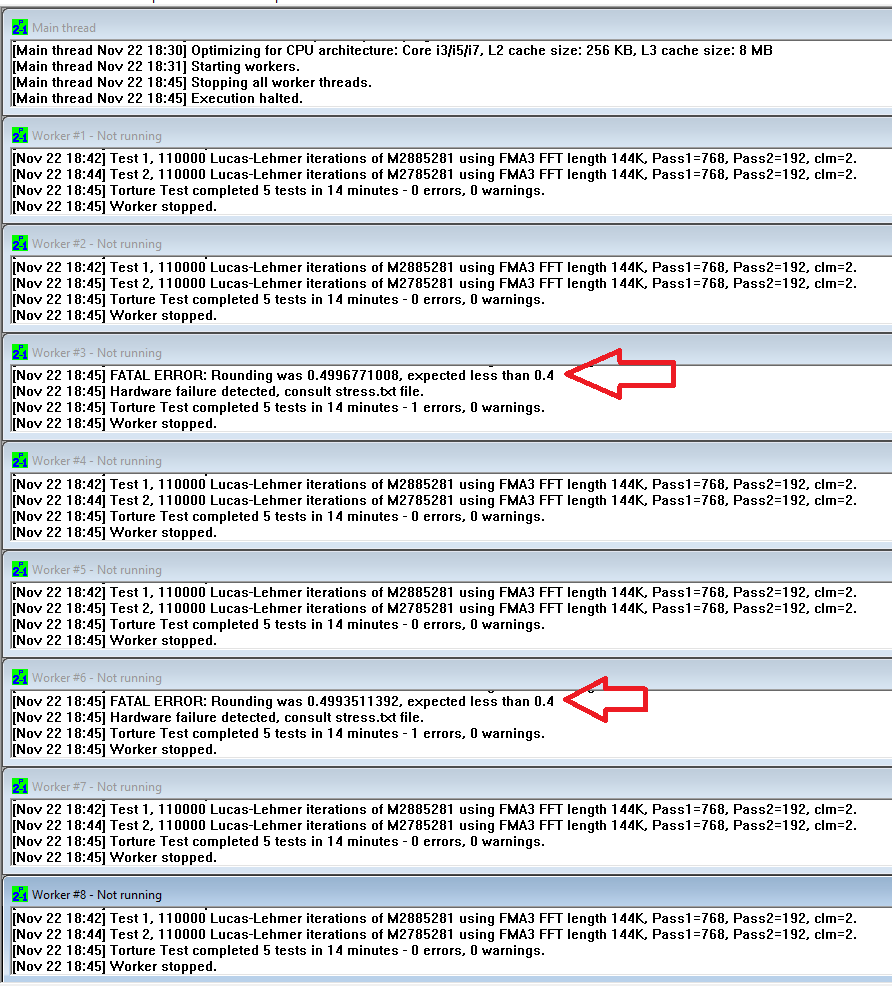

Prime95 mit #8 Worker im Torture-Test "In-place large FFTs" laufen lassen: BINGO! Nach einem circa 1-Stunde Durchlauf haben 3 von 8 Worker nach Minute ~5, ~10 und ~15 mit dieser Fehlermeldung abgebrochen:
  • FATAL ERROR: Rounding was 0.4999835375, expected less than 0.4, Hardware failure detected

Zumindest die Fehlermeldung in Prime95 kommt immer wieder nach ein paar Minuten - mal dauert es 5 Minuten, mal dauert es 20. Die Abstürze/BSOD lassen sich nicht gezielt auslösen. Vorgestern konnte ich mal den ganzen Tag am Stück den Rechner ohne Probleme verwenden und Zocken. Gestern ist Mass Effect: Andromeda dann nach 3 Stunden abgestürzt und dann 20 Minuten später kam dann auch beim Surfen ein BSOD.
kannst du mal ein screen der prime95 fehlermeldung machen? welche prime version nutzt du?

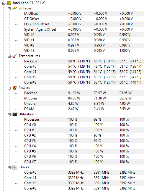

Ich hänge anbei als Grafik auch nochmal die aktuellen CPUID HWMonitor-Werte (für CPU und Mainboard) an. Die Werte wurden festgehalten, während Prime95 weiter im Hintergrund läuft. Vielleicht sind da ja irgendwelche auffälligen Werte ersichtlich (Spalte 1: Aktueller Wert, Spalte 2: Min-Wert, Spalte 3: Max-Wert).

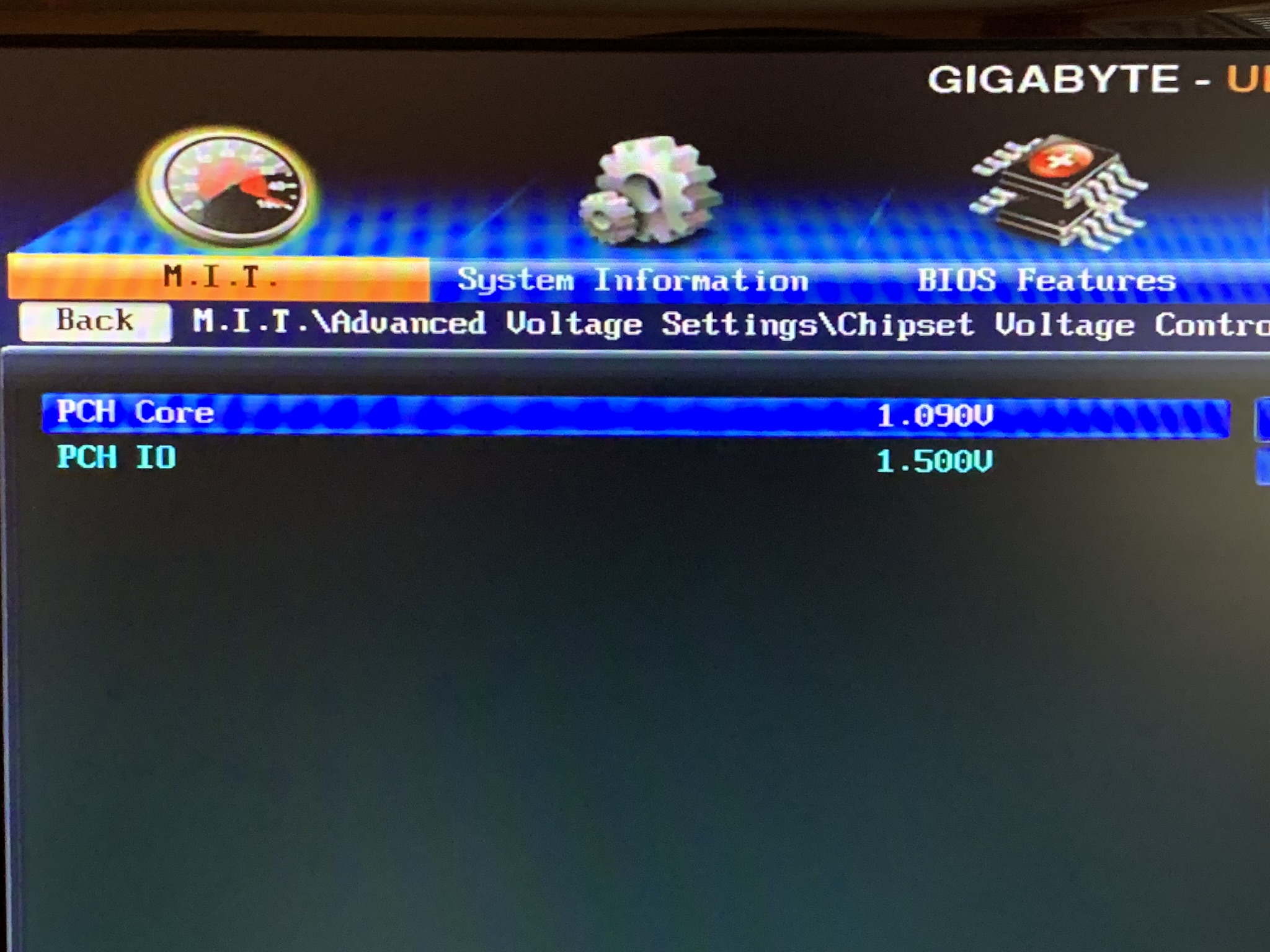

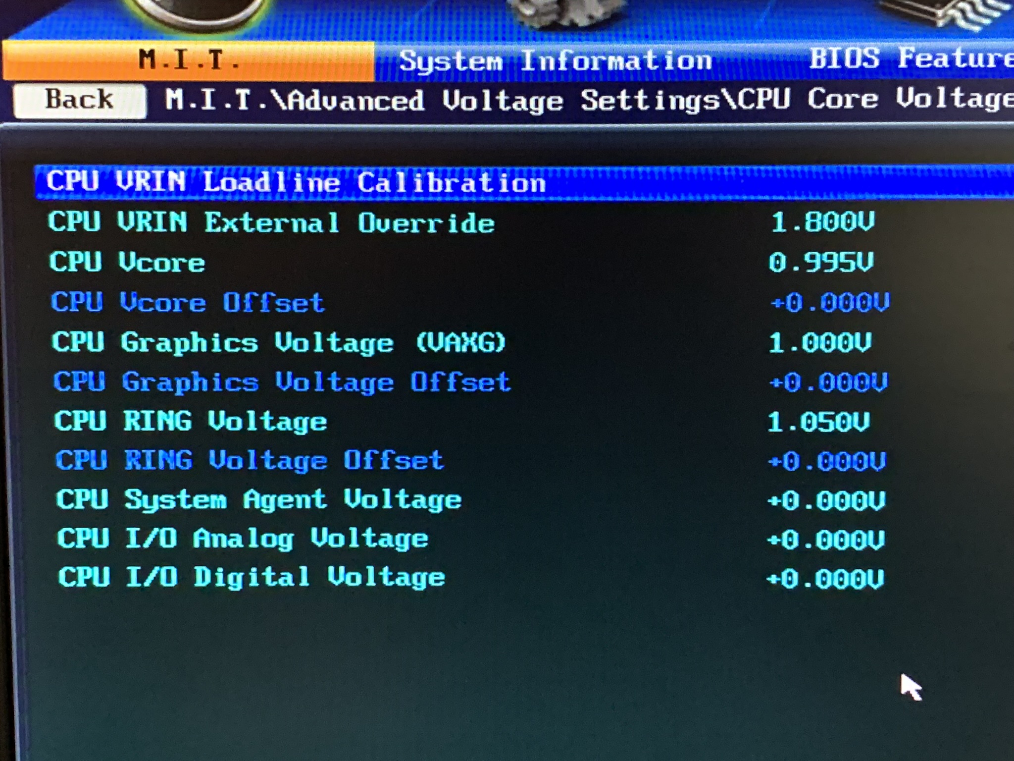

@duskstalker Anbei nochmal wie versprochen die Voltage-Bilder aus dem BIOS. Vielleicht kannst du mir ja sagen, welchen Wert X ich auf Wert Y ändern soll. Ich nehme mal an "CPU Vcore" - welchen Wert würdest du dort empfehlen?

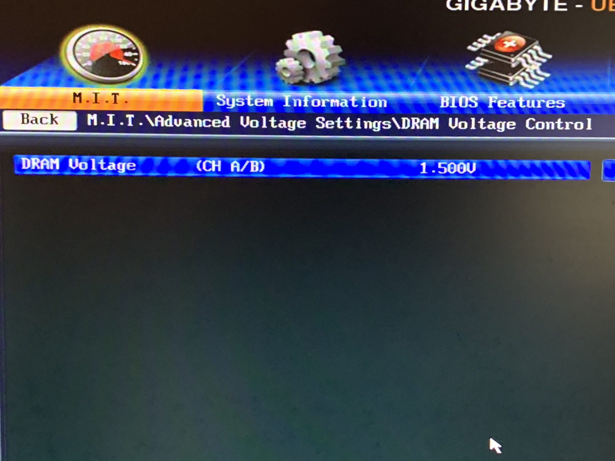

Hier noch die Voltage-Screens für Chipset und DRAM:
Vcore offset +100mV, also 0,100V. Dann kommen wir bei 1,1v vcore raus, das ist absolut unbedenklich. Wenn die Zahlen rot angezeigt werden, hast du dich um eine kommastelle vertan.
So nochmal Prime in place large ffts, und beobachten, ob der Fehler nochmal auftritt.
Falls ja, den offset wieder rausnehmen.
Dann würde ich vielleicht mal den Ring Bus, System agent oder RAM anheben. Aber da hab ich grad keine Zahlen im Kopf, weil ich nicht so drin bin bei Intel. Vielleicht hat da jemand anders nen Vorschlag. Aber +50mV also +0,05v sollte immer gehen.
Wenns mit keinem ne Besserung gibt, vllt die 4 Spannungen zusammen anheben und probieren, und wenn da der Fehler auch kommt, ist es wahrscheinlich nicht spannungsbezogen.
