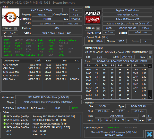

Dann mache mal folgendes : Entlade bzw. Deaktiviere mal das XMP/DOCP Profil und stelle dann den RAM auf DDR4-2933 ein. FCB muss dann ebenfalls auf die Hälfte, also 1466 MHz eingestellt werden!
Alle anderen Werte lass auf AUTO stehen ... und poste nochmals das HWINFO Bild.
Deine beiden Module sind doch hoffentlich auch im A2 und B2 Slot untergebracht, oder?

Alles über 2933MHz gilt laut AMD als OC
Davon kann ich nur auf der Supportseite deines Boardes nichts erkennen. Im Gegenteil dort werden Module bis 3200 als kompatibel auch im XMP Profil bis 3200 angegeben für alle Ryzen CPU´s.
Aber ich bin kein Speicherexperte. Wenn es auf deinem Ausdruck steht.

Hab jetzt erstmal wieder das Docp drinne auf 3200MHz schicke gleich ein Bild aus dem HWINFO.

OK Im übrigen, die 3200 kannst du in jedem Fall sicher nutzen, weil 2933 MHz der JEDEC Standardtakt für DDR4 Module ist. Alles was über 2933 MHz liegt ist OC! Das betrifft aber nicht nur den Ryzen 5, sondern alle weiteren CPU´s mit DDR 4 RAM.
Mit einem XMP Profil sollten aber stabile Werte bei 3200 drin sein. Evtl. auch darüber hinaus, mit angepassten Timings! Mein 3200er RAM läuft z.B. mit angepassten Timings auf 3800 MHz = 100% stabil.
Die Hynix Module lassen sich eben nicht so gut übertakten!
Auch DDR4 3200MHz ist Jedec-Konform (Standard) aber eben nur mit, bis 1.2V Vdimm.
Denke mal das passt jetzt erstmal so. Danke für die Hilfe!
Passt soweit. Bis auf den Wert bei tRC. Der sollte bei 56 liegen gem. XMP Profil, ist aber tatsächlich bei 75.
Aber wenn es jetzt so läuft, lass es laufen ...
Soll Werte bei 3200/1600 MHz = 16-18-18-38-56
IST Werte bei 3200/1600 MHz = 16-18-18-38-75.
