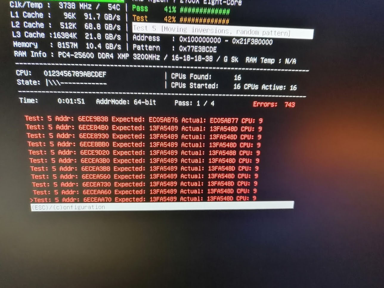

@Sanuken Hi und willkommen im Forum,
bei Systemen, die von alleine komplett abschalten, würde ich auch zunächst als erstes ans Netzteil denken. Da es aber relativ schnell und einfach geht RAM zu testen, würde ich damit immer anfangen. Dafür ist es allerdings ratsam https://www.memtest86.com/ zu benutzen, denn die Windows-Speicherdiagnose ist nicht gerade sehr zuverlässig. Ich hatte selbst letzte Woche Donnerstag bei meinem G.Skill Dualkit einen defekten Riegel und der wurde tatsächlich von Windows nicht erkannt, allerdings nach keinen 10 Sekunden von Memtest...
Wenn Du es Dir zutraust, dann baue den RAM aus und teste jeden Riegel einzelnd, sodass man im Fehlerfall eindeutig identifizieren kann welches Modul defekt ist. Weisen beide Riegel nach ca. 30 Minuten keine Fehler auf, dann geht die Suche weiter und der RAM ist vermutlich raus aus der Nummer.

Novocain schrieb:
Memtest sollte man schon über Nacht laufen lassen
Das ist erfahrungsgemäß vollkommen übertrieben genauso wie die Leute, die Prime95 24 Std. durchlaufen lassen ^^ Wenn ein RAM Modul defekt ist, also richtig defekt, dann hält das keine 10 Minuten ohne Fehler aus, ich wette noch nichtmal 10 Sekunden.
Diese Dauertests wie von Dir beschrieben dienen eher dazu OC-Stabilität festzustellen. Ich hatte noch keinen defekten RAM bei mir oder anderen Leuten, und das sind mitterlweile über ein Dutzend Rechner gewesen, die da länger als ne Minute ohne Fehler gelaufen sind.
Edit:
Im Anhang mein defektes G.Skill Ripjaws V Modul von letzter Woche. Die ersten Fehler kamen in unter 10 Sekunden. Windows ansich lief witzigerweise (fast) stabil, nur 1x am Tag crashte ein Firefox-Tab. Das Modul kann also nicht Kernschrott gewesen sein, trotzdem wurden die Fehler flott gefunden.
Reaktionen: Joker_AUT und Kloin

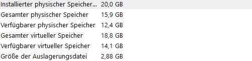

auch mal rausfinden warum von den 20GB RAM nur 16 nutzbar sind. Spannungswandler vom Board sollten ja nicht das Problem sein
Ja das macht mich auch stutzig, ich poste dir hier nochmal mehr Details
