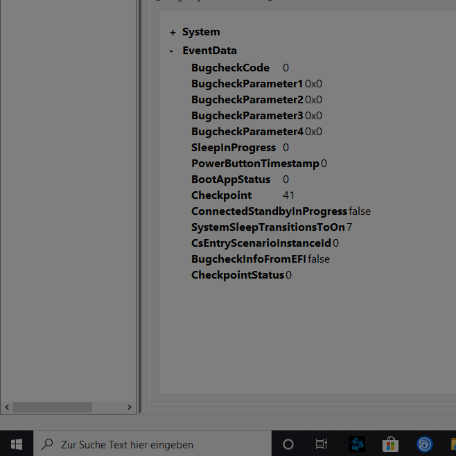

Hallo, ich habe seit langem Abstürze beim Zocken.
Der Bildschirm geht bei mir auf schwarz, aber alle Lüfter laufen weiter und auch die Beleuchtung bleibt an. Aber der PC ist sozusagen gefreezt. Meist erscheint in der Ereignisanzeige ein Kernel ID 41 (63) Eintrag. Bei diesem sind alle Zahlen im EventData auf 0 (siehe Bild).
Aber manchmal kommt auch einfach garkein Eintrag. Ich habe die meisten Hilfen wie zum Beispiel den Schnellstart deaktivieren oder das automatische Neustarten schon deaktiviert aber ohne Erfolg. Habe auch schon mein Bios geupdatet. Alles Treiber sollten frisch sein. Auch hohe Temperaturen schließe ich aus. Übertaktet ist der PC auch nicht.

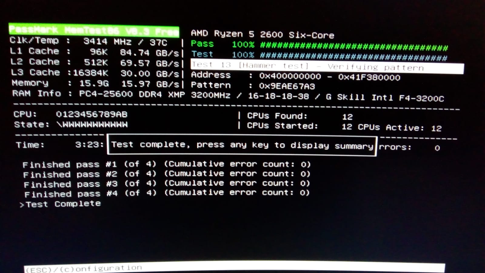

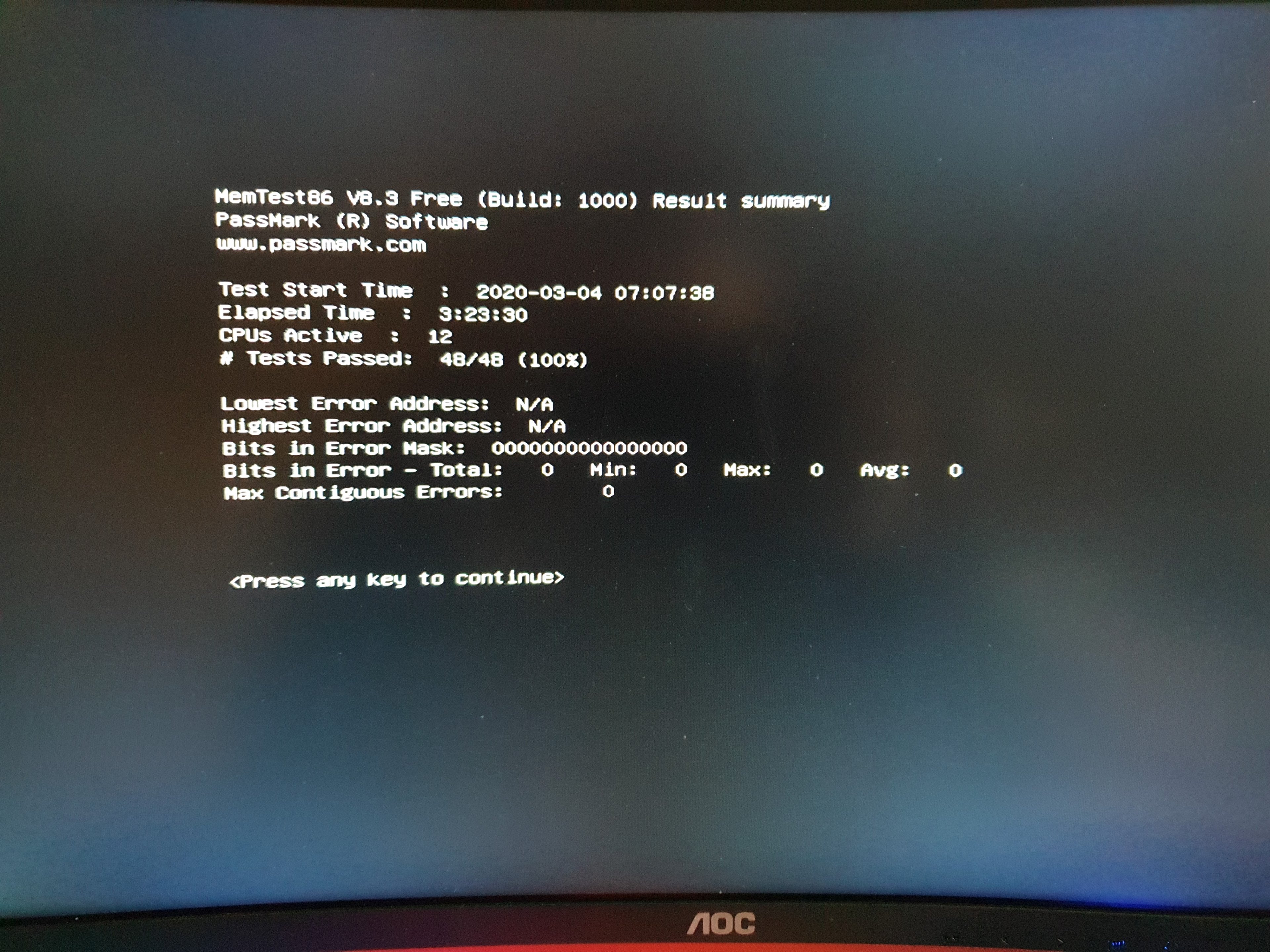

Hallo, habe jetzt den Memtest86 durchgeführt
Keine Aufälligkeiten

Obwohl in der Ereignisanzeige ein Kernel ID 41 (63) Eintrag in erster Linie erst mal darauf hindeutet, das das System nicht korrekt heruntergefahren wurde. Nichts schwerwiegendes.

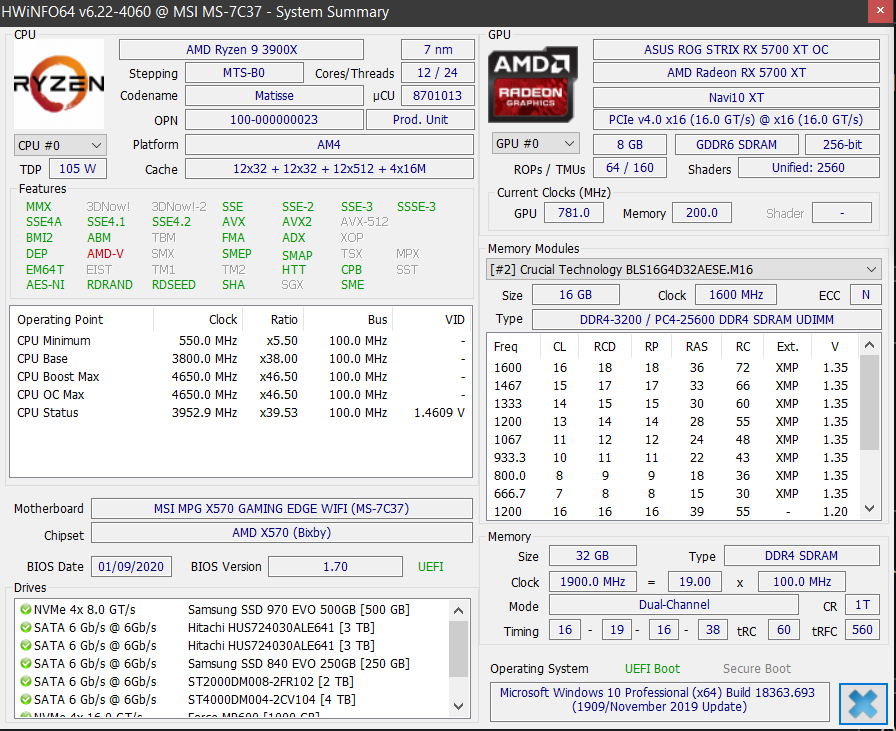

Poste uns doch mal ein Bild jetzt aus HWINFO64 ... (so wie meines).
Viele Grüße

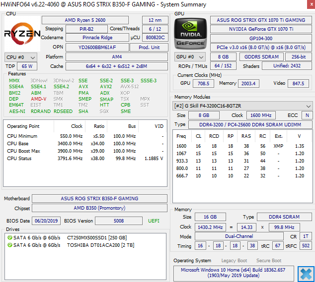

Hallo Silas, hast du tatsächlich das XMP Profil bzw. DOCP Profil geladen?
Irgendetwas stimmt damit aber nicht, weil der tatsächlich eingestellte RAMtakt bei 2860,4 Mhz (2 x 1430,2) liegt und müsste bei 2 x 1600,0 (=3200) liegen.
Auch die Timings stimmen nicht mit denen im XMP Profil überein. Anstatt 16/18/18/38/56 zeigt dein PC eine Abweichung an und liegt bei 16/18/18/38/67. Der Wert von tRC stimmt nicht überein.
Woran das liegt?
Hallo, hatte D.O.C.P eingestellt. Aber hatte dann den Ram auf 2860 eingestellt da es auf 3200mhz gebuggt hat.
Wenn dein 3200er RAM bei 3200 buggt, stimmt etwas mit deinem RAM nicht.
Weisst du, von wem die Module sind? Sind das Hynix, Samsung B-Die oder Micron E Die?
Wenn Hynix, solltest du sie besser schnell abstoßen und für den AMD Ryzen auf die Micron E Die Module setzen.
Nimm dann die, die auch ich nutze. Ballistix Sport LT. Wenn du dem Link der Module in meiner Signatur folgst, bekommst du die genauen Teiledaten. (NEIN, funktioniert anscheinend nicht mehr der Link. Es sind folgende Module = bls2k16g4d32aese ) ... Oder hier mit 2 x 8 GB >>>.
Hynix Module haben bei mir auf einem ASUS X470 Board auch bei eingestelltem XMP Profil gebuggt und waren seltsamer Weise auch von G.Skill. Aber nicht die Trident.
Das sind Hynix Module, nur ich denke nicht mal das der Ram buggt sonder soweit ich weiß kann der Speichercontroller von einem Ryzen 5 2600 auf B350 nicht mehr als 2933MHz
