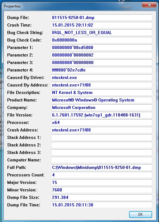

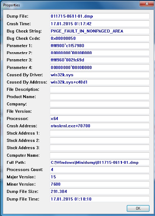

Das sind die beiden Bluescreen`s von gestern.
Schlau werde ich daraus leider nicht.
