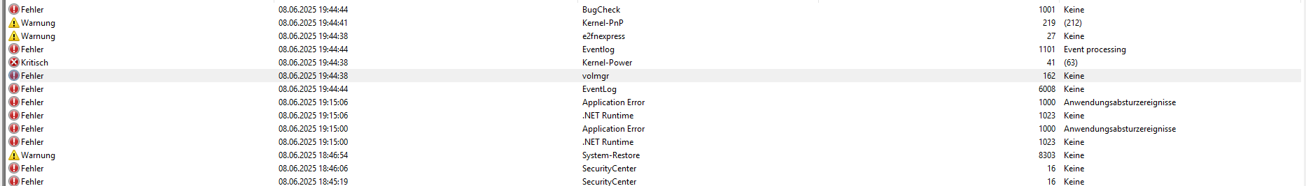

Hallo zusammen, ich habe seit einiger Zeit folgendes Problem: Zunächst trat es nur ab und zu beim League of Legends spielen auf, seit heute passiert es immer wenn ich Cyberpunk starte: Es erscheint ein Bluescreen bei dem der Bildschirm "komisch" aussieht, also in 6 Vertikalen getielit ist, das Bild verzerrt wirkt und innerhalb von einer Sekunde irgendwas auf 100 Prozent geladen wird. Dann startet der PC neu. Leider hatte ich, weil es so schnell geht, keine Möglichkeit es zu Fotografieren. Habe so weit ich das überblicke alle Treiber aktualisiert und das BIOS geupdated + auf default gesetzt. Hat alles nicht geholfen...
Hier mal das Eventlog und mein System. Minidump lässt sich leider hier nicht hochladen, wie stelle ich das am besten zur Verfügung? Wäre super wenn mir jemand weiterhelfen könnte! Danke!

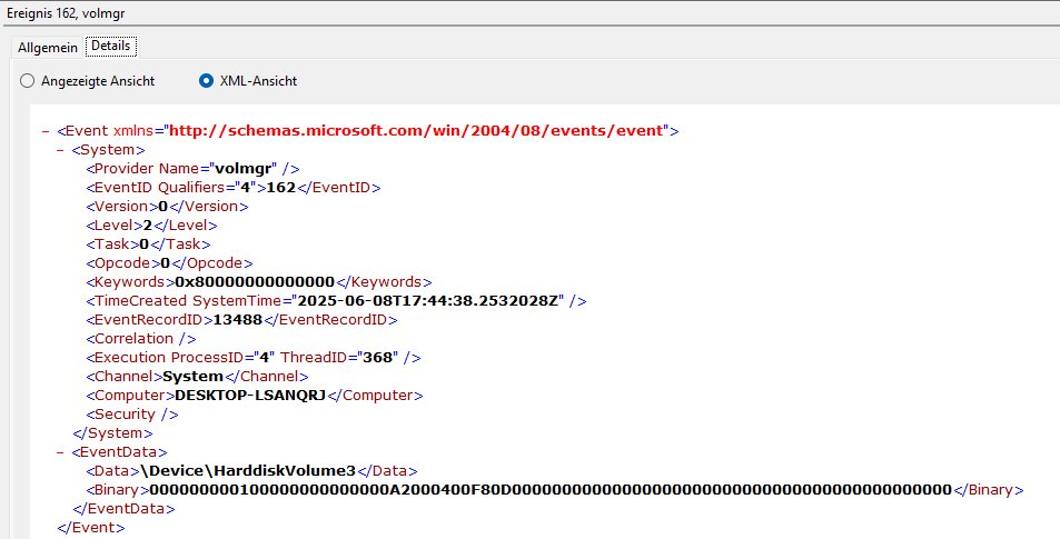

Wenn BSOD mit volmgr 161 oder 162 plus ein Kernelpower 41 auftreten, kann man fast von einem "defekten" Netzteil ausgehen. @R3all1st1ck
Reaktionen: whats4 und redjack1000

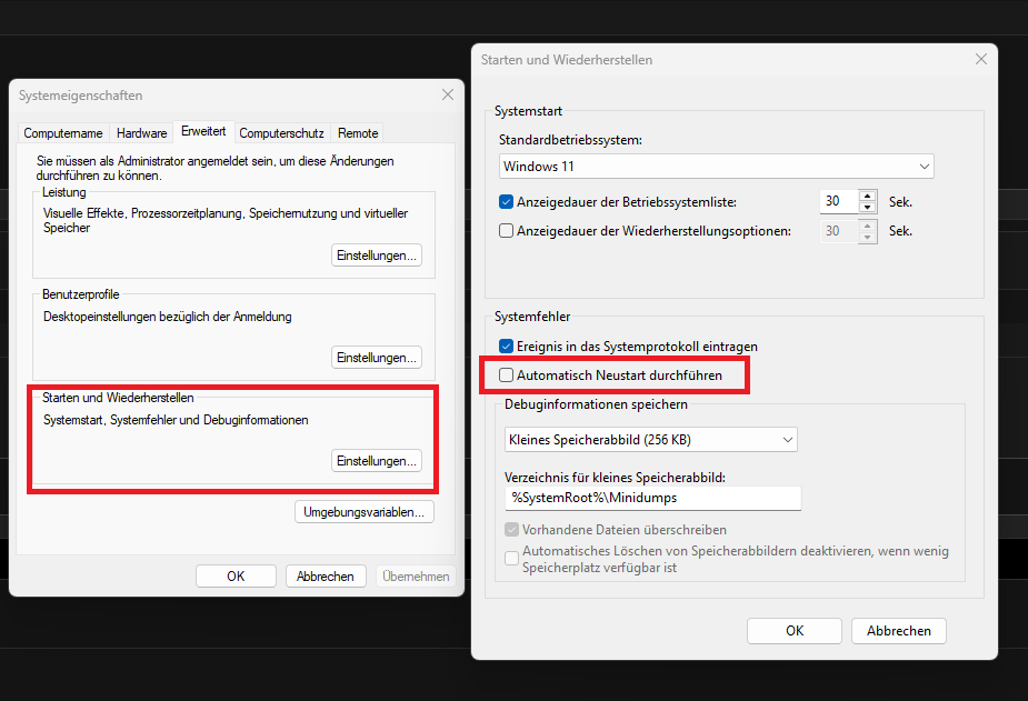

In " Erweiterte Systemeinstellungen " den Haken bei " Automatisch Neustart durchführen " entfernen.

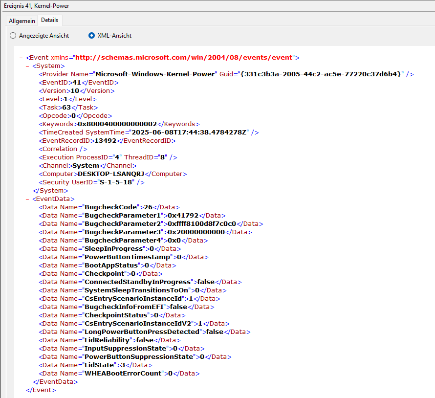

Du hast korrupten Speicher:
  • Bugcheck Analysis *
MEMORY_MANAGEMENT (1a)
# Any other values for parameter 1 must be individually examined.
Arguments:
Arg1: 0000000000041792, A corrupt PTE has been detected.
IMAGE_NAME: memory_corruption
FAILURE_BUCKET_ID: MEMORY_CORRUPTION_ONE_BIT
Teste eher mal deinen CMK32GX4M2E3200C16 RAM auf Fehler mit einem Mem tester, wenn du schon ohne XMP mit 2133 so einen Fehler bekommst.

Erklaeren kann ich es nicht. @Firefly2023
Aber ich hatte mal eine Kiste auf dem Tisch die auch quer durch den Garten unterschiedlichste BSOD verteilt hat in unterschiedlichen Situationen. Da wurde auch alles Moegliche getestet und getauscht. Am Ende blieben wir bei volmgr 161 und kernelpower haengen. Vermutlich Datentraeger (ssd) zu wenig Strom in manchen Situationen und damit Abflug. Am Ende tat es ein neues Netzteil.

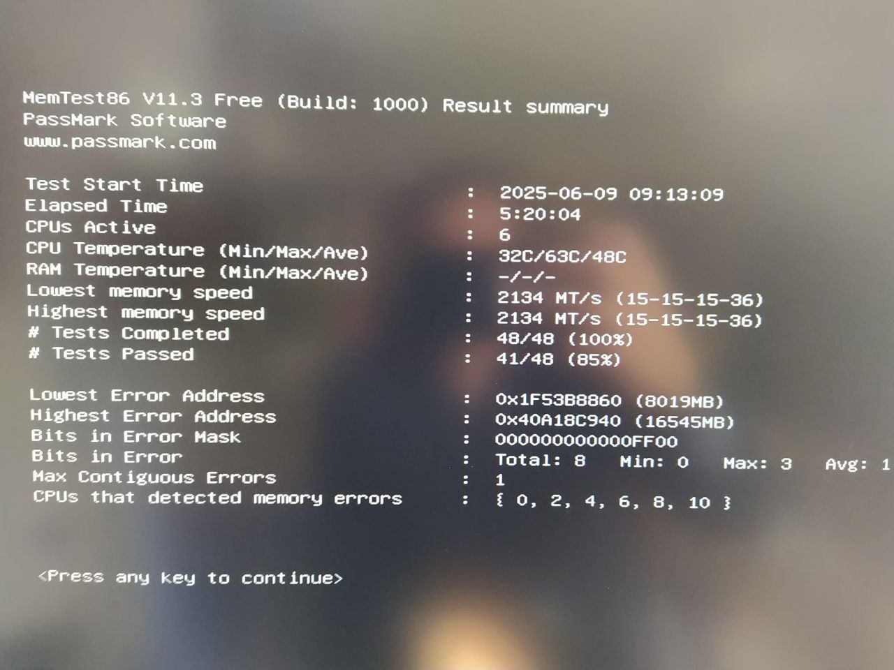

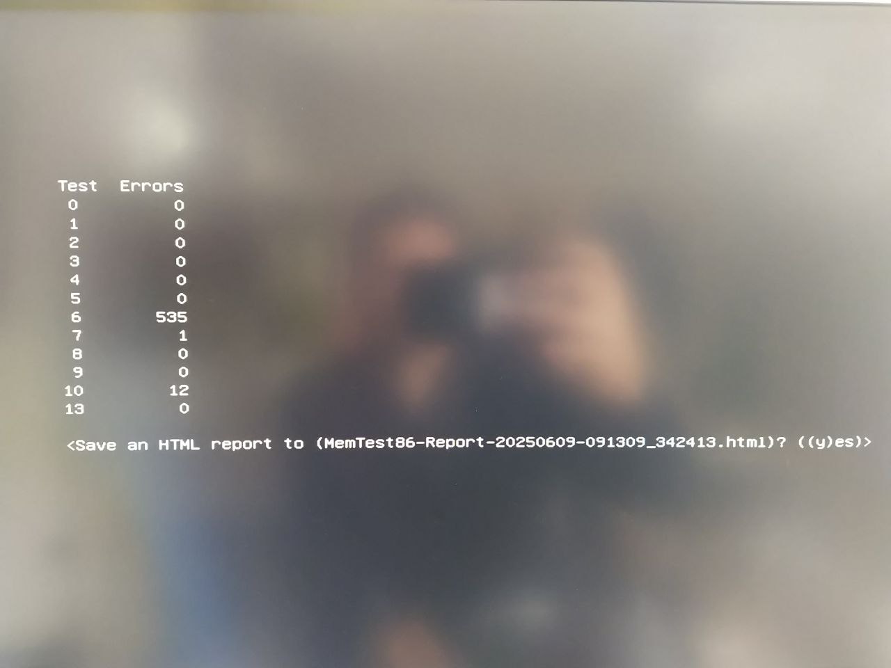

Aktuell lasse ich Memtest laufen und der hat nach 41 Minuten schon 36 Fehler (bis dato in Test 6, 7 und 10) gefunden. Könnte also wirklich der RAM sein... Oder gibts noch andere Möglichkeiten?
Sobald Memtest fertig ist poste ich die Ergebnisse hier.
Herzlichen Dank schonmal an alle die helfen!
Anbei die Ergebnisse vom Memtest. Interpretiere ich das richtig und der RAM ist hin, oder könnte auch das Motherboard oder der Prozessor was haben?

redjack1000 schrieb:
Tausch den Speicher aus und teste erneut
Habe ich getan, Test bestanden. Ist tatsächlich der Arbeitsspeicher hops gegangen...
IDontWantAName schrieb:
hast du jeden Riegel einzeln getestet?
Noch nicht, mache ich jetzt dann, vllt lässt sich ja einer retten.

Nach erneutem Testen das Ergebnis: Einer der beiden ist hin, leider wird der Corsair vengance nicht als 1*16Gb verkauft, werde also wohl oder übel ein neues Kit bestellen müssen. Oder hat noch wer ne andere Idee?
Auf jeden Fall danke an alle für die Hilfe, ich hoffe mit dem neuen RAM sollte dann alles wieder funktionieren :)
