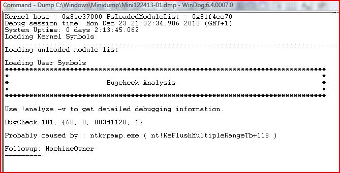

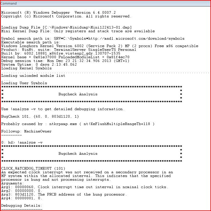

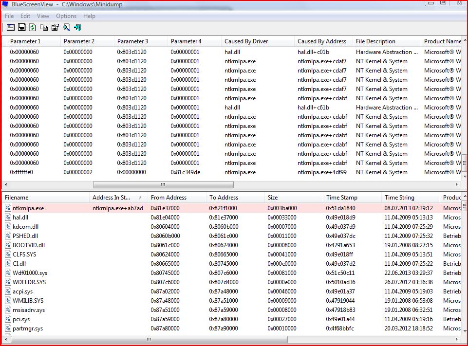

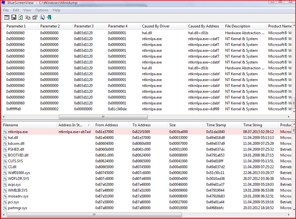

Ich bin jetzt etwas ratlos..hab auch mal versucht die Logfiles der Bluescreens auszulesen. Als Ursache kommt sehr oft
"ntkrnlpa.exe".

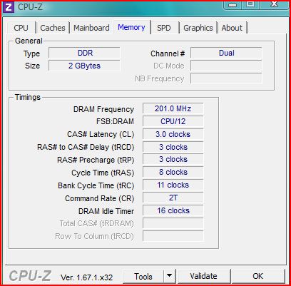

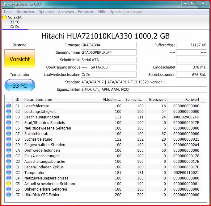

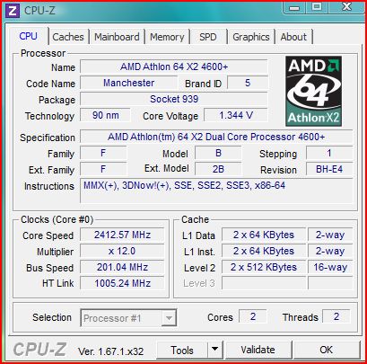

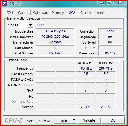

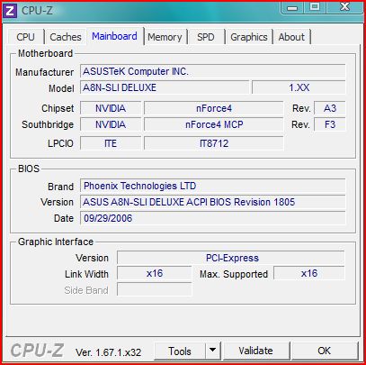

Anbei noch Screenshots aus der Auswertung, CPU-Z und CrystalDisc.
Was mich wundert, ist dass die HDD wohl schon Fehler hat obwohl die relativ neu ist.

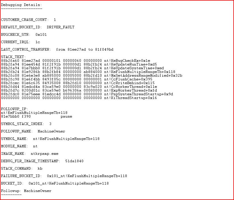

Hier mit !analyze -v
Die externe Festplatte wurde erst später mal dazu gekauft..die war also nicht von Anfang an dran.
Da gab es aber schon Bluescreens.
Das scheint ein Watchdog Fehler zu sein. Eventuell wird der durch Tools ausgelöst. Deaktiviere mal alle Autostarteinträge mit MSCONFIG. auch Nicht-Microsoft Dienste. Virenscanner kannste erstmal anlassen.

So..die externe HDD hab ich nun auch hier. Hab aber weiterhin keine Bluescreens.
CrystalDisc sagt "gut" zur externen HDD.
