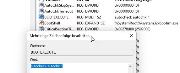

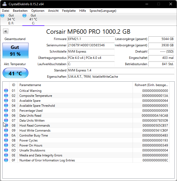

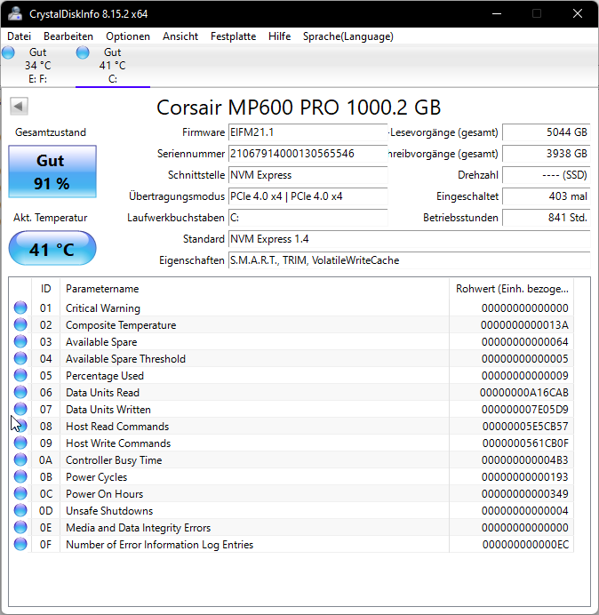

Ich habe seit einiger Zeit das Problem, dass ständig eine Datenträgerüberprüfung beim Systemstart passiert.
Leider kann ich nicht genau sagen, seit wann diese Meldung auftaucht, da ich meinen PC länger im Standby hatte und danach gleich auf Windows 11 bin. Direkt nachdem Update kam nichts, daher weiss ich nicht, ob es mit dem Update zusammenhängt.
Nachdem die Meldung weg ist, funktioniert der Rechner ohne Probleme.
Ich habe die Standardvorschläge von Google mit CHKDSK und etc. bereits ohne Erfolg ausprobiert.
Hätte jemand noch eine Idee oder am besten neu aufsetzten?

crystal disk info bitte umstellen auf numerische werte nicht rohdaten

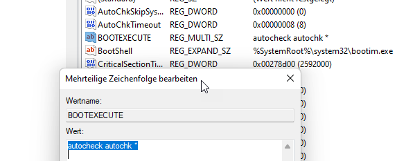

Corpus Delicti schrieb:
Schau mal was bei dir in der Registry steht und ggf anpassen.
Hatte ich schon angeschaut, sieht für mich wie im Beitrag aus.

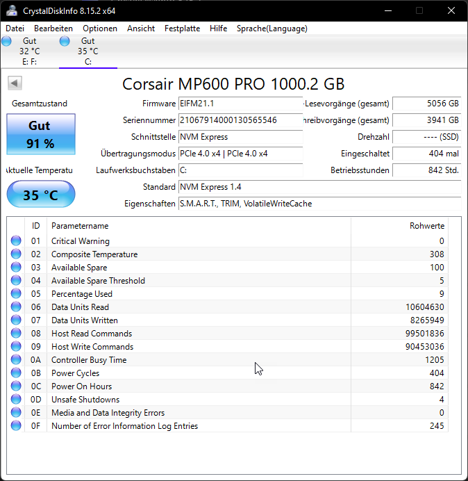

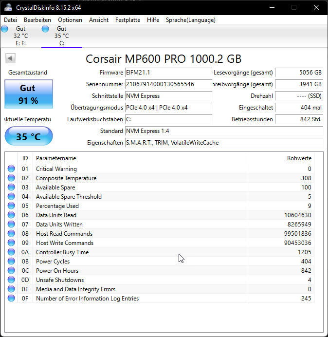

Habe es umgestellt, hoffe hilft weiter
