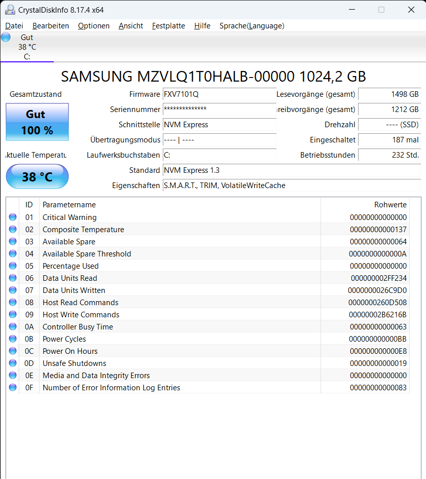

hier noch der Crystaldiskinfo screenshot
Weiß jemand ob der Grund für diese Meldung eines der Updates sein kann ? Gibt es hier einen Defekt ? Das Notebook ist noch ziemlich Neu.

Du verfügst hoffentlich über eine Sicherung oder machst regelmäßig welche?
Reaktionen: Dr. McCoy
Wird der Datenträger nun ständig überprüft?
Wenn nicht, mach dir keinen Kopf drum, wenn das nur einmalig jetzt war.
Das kann mal vorkommen.

Ist das dann nur was "Softwaretechnisches" oder habe ich einen Defekt am Laufwerk obwohl CDI es mit 100% Gut bewertet ?

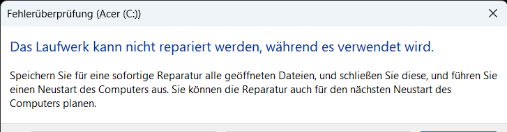

Das Laufwerk lässt sich nicht reparieren, bin hier etwas verzweifelt. Ansonsten scheint aber alles wie immer zu funktionieren. Aber es kommen Meldungen wie "Das Laufwerk kann nicht repariert werden während es verwendet wird". Ich habe aber kein Programm offen oder am laufen, was kann oder soll ich hier am besten noch tun ?

Mach was da steht, dass die Überprüfung
bzw Reparatur beim nächsten Neustart ausgeführt wird.
Das ist jetzt unter Windows natürlich nicht möglich.
