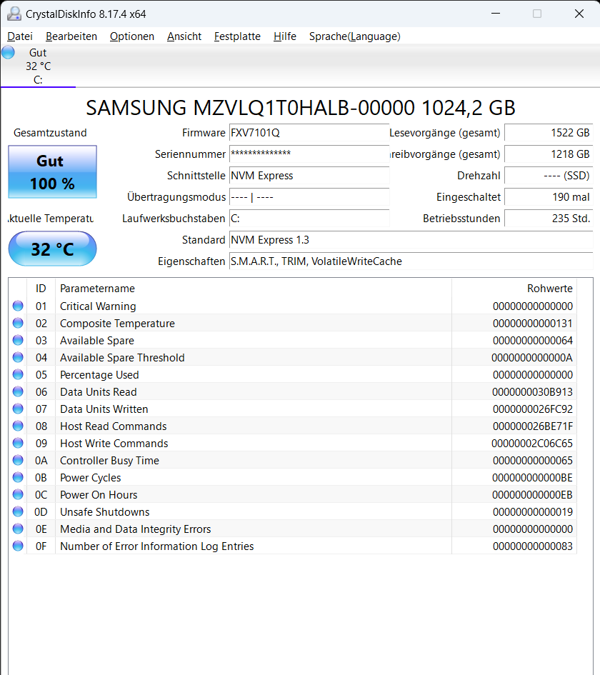

Bei CDI wird "unsafe shutdowns 19" angezeigt. Was mache ich da denn falsch wenn ich immer auf "Herunterfahren" klicke ? Bin sicher es noch nie vergessen zu haben.

Solange der Zeiger nicht weiter ansteigt ist alles in Ordnung. Das sagt nur aus, das in einem gewissen Zeitraum mal Abstürze oder unsanftes Runterfahren gegeben war.
Wenn der Indikator weiterhin steigt, könnte es ein Problem darstellen - davon gehe ich aber nicht aus.
Wichtig ist jetzt erstmal, ob die SSD weiterhin den Status mit der Fehlerüberprüfung anzeigt, oder nicht.
Die sind jetzt eher unbedenklich und die kommen einfach mit der Zeit.
Einfach mal beobachten ob dieser Parameter/Wert auffällig steigt.
Der zählt je nachdem auch hoch wenn man das BIOS verläßt.

Habe gerade einen Screenshot von CDI vom 13.01.23 gefunden, da waren es auch schon 19 shutdowns

Dann ist's ok. Meine Sata Samsung EVO hat ein paar 100 aber es gibt 0 Probleme.
Das "Harte Ausschalten" ist auch nicht wirklich ein Problem für die SSD,
das ist einfach eher nur ein Zähler zur Kentnissnahme.
Auf deinem CDI Screenshot sieht alles ok, normal aus.
Auch: "Avaible Spare = 64" und "Avaible Spare Threshold = A"
ist Samsung typisch, normal.
