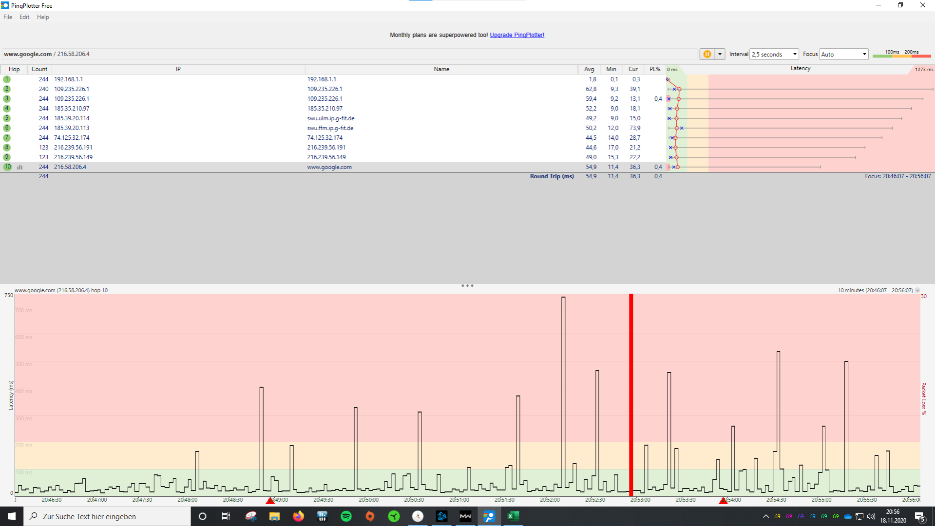

Guten Abend zusammen,
ich habe eine 50k Leitung und habe abends leider immer wieder große Paketverluste bzw. HighPing-Phasen...
Wenn ich dann einen Speedtest laufen lasse habe ich aber 45 mbit/s... denke an meiner Bandbreite liegt es also nicht.
Auffällig ist, dass die Highping-Phasen meistens abends ab 18 Uhr anfangen...
Da springt mein Ping dann auf bis 800 ms....

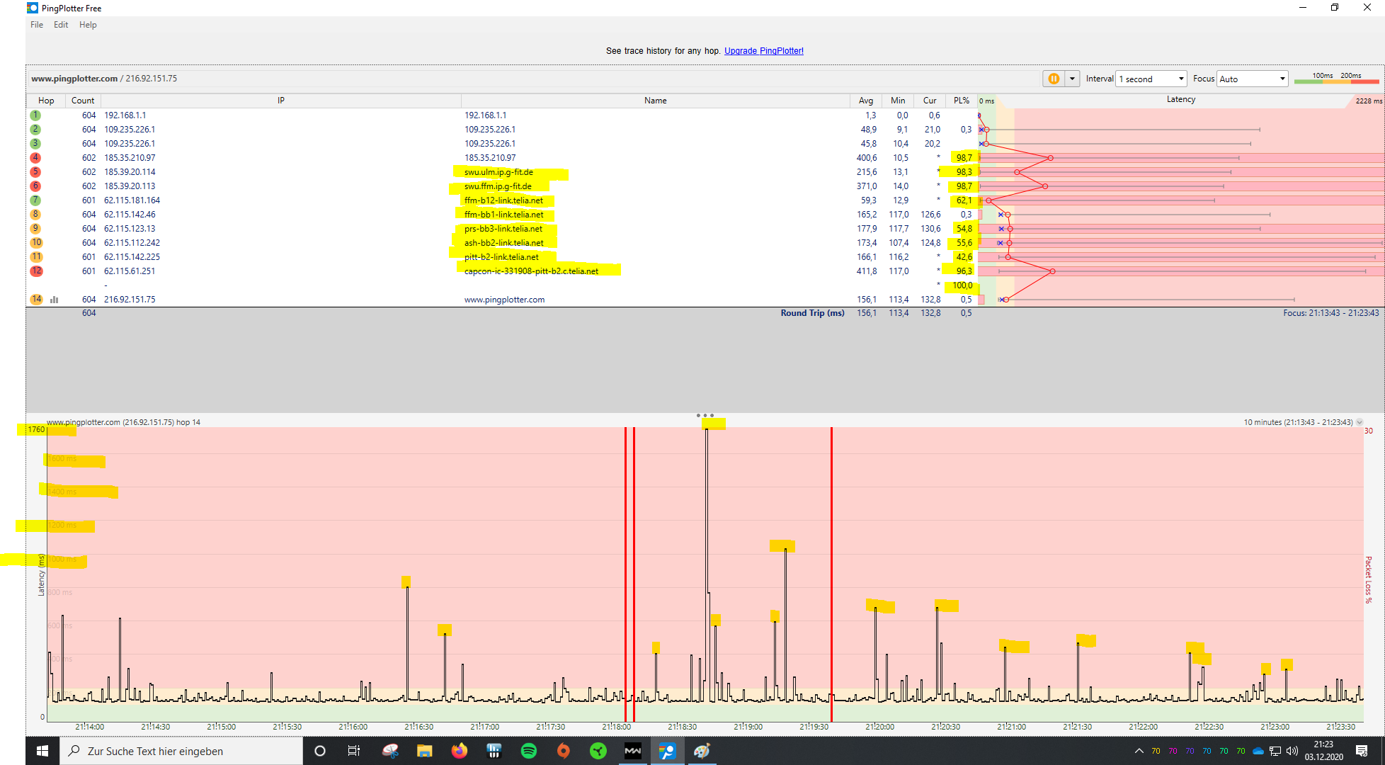

Dann sehen die PingPlotter Test wie folgt aus:
Ich habe leider kaum Ahnung von der Matiere, aber vielleicht kann jemand die PingPlotter-Test interpretieren.
Vielen Dank :)
Anbei mal ein Screenshot von meinem PingPlotter Test:

Was macht der Pingplotter denn dann?
Einen Traceroute von Dir auf die Webseite?
Da sagen die Pings gar nichts aus.
Das kannst Du auch mit Boardmitteln machen.
Hier mal wie es bei mir aussieht.

@C9hris
Das hast Du Recht, aber es sieht beim TE zumindest nicht nach Telekom aus.
also die 100% rückweisung heist einfach das der Hops nicht auf Ping anfragen reagiert.
Aber die anderen die halt in den 90 % sind scheinen einfach sehr stark frequentierte Knoten zu sein.
das Routing übernimmt aber dein ISP von der Seite her den mal kontaktieren und auf die Probleme aufmerksam machen ... mit den Screens am besten.
@prian wozu Boardmittel die nichts schön graphisch auswerten ?
Und man immer wieder neu starten muss um etwas zu bekommen?
Pingplotter führt automatische aufzeichnungen der Tracerroute durch und setzt in gewählten Abständen en Tracer.
Auch sieht man z.b. das der Ping sehr stark schwanken tut ... real zu pingplotter.com sind pings aus DE um die 110 ms ... bei mir z.b. im schnitt 102,5 ms ... mit +- 1 ms ..
Was mich aber so wundert ist das der TE über ein Rechenzentrum ins Netzt geht ...
https://www.vautron.de/
klingt eher unlogisch
https://udger.com/resources/datacenter-list/datacenter-detail?name=vautron_ag

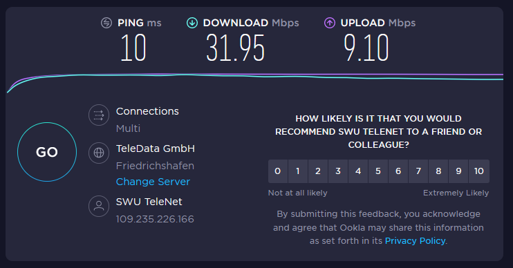

Was liefern Speedtests bei Dir?
z.B. https://www.speedtest.net/de
Ja da hast du Recht...
Ich schreibe mit meinem Anbieter aber jetzt schon über mehrere Wochen aber es ist noch nicht viel passiert.
Die Stadtwerke versuchen zwar intern das Problem zu finden...
Ich sollte immer nur Speedtests machen aber ich war immer der Meinung, dass die mein Problem nicht darstellen.
Darum habe ich mal gegoogelt und PingPlotter gefunden.
Hier mal ein aktueller Speedtest:

Was mir auffällt, ist der sehr hohe Packet Loss bei Dir innerhalb der SWU und Telia.net.
wenn es immer um dieselbe Zeit geschieht, sind entweder der Provider-server überlastet (zu viele User am selben Knotenpunkt) oder der jeweilige gameserver hat zu dieser Zeit zu viele Gamer onboard. Alles andere hast du ja schon ausgeschlossen und würde sowieso nicht zu „ab 18.00...“ passen.

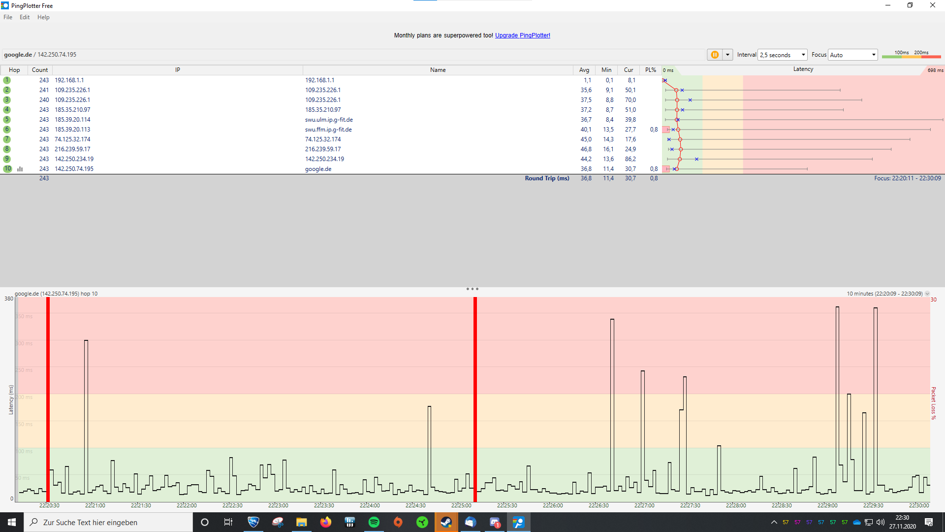

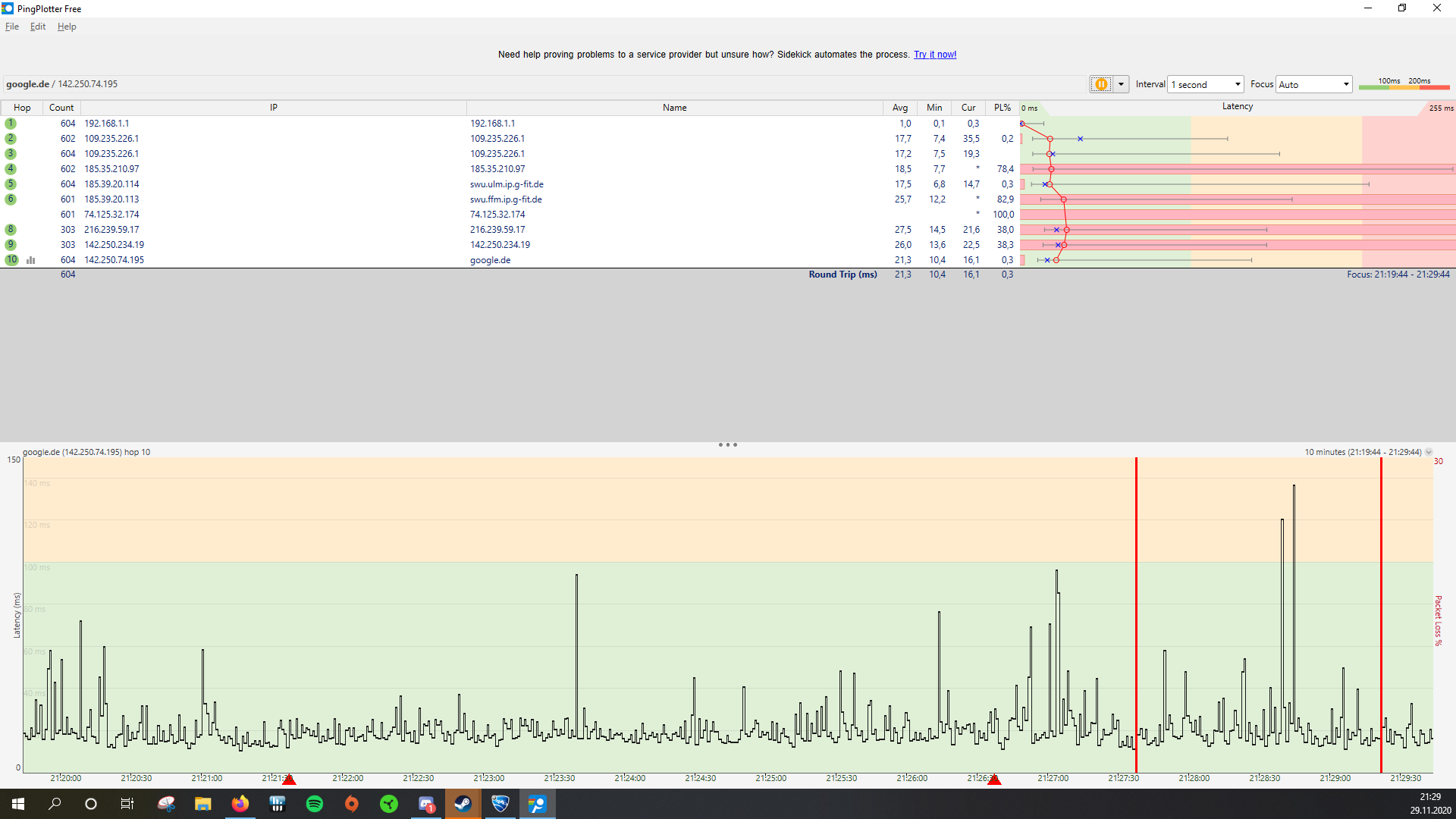

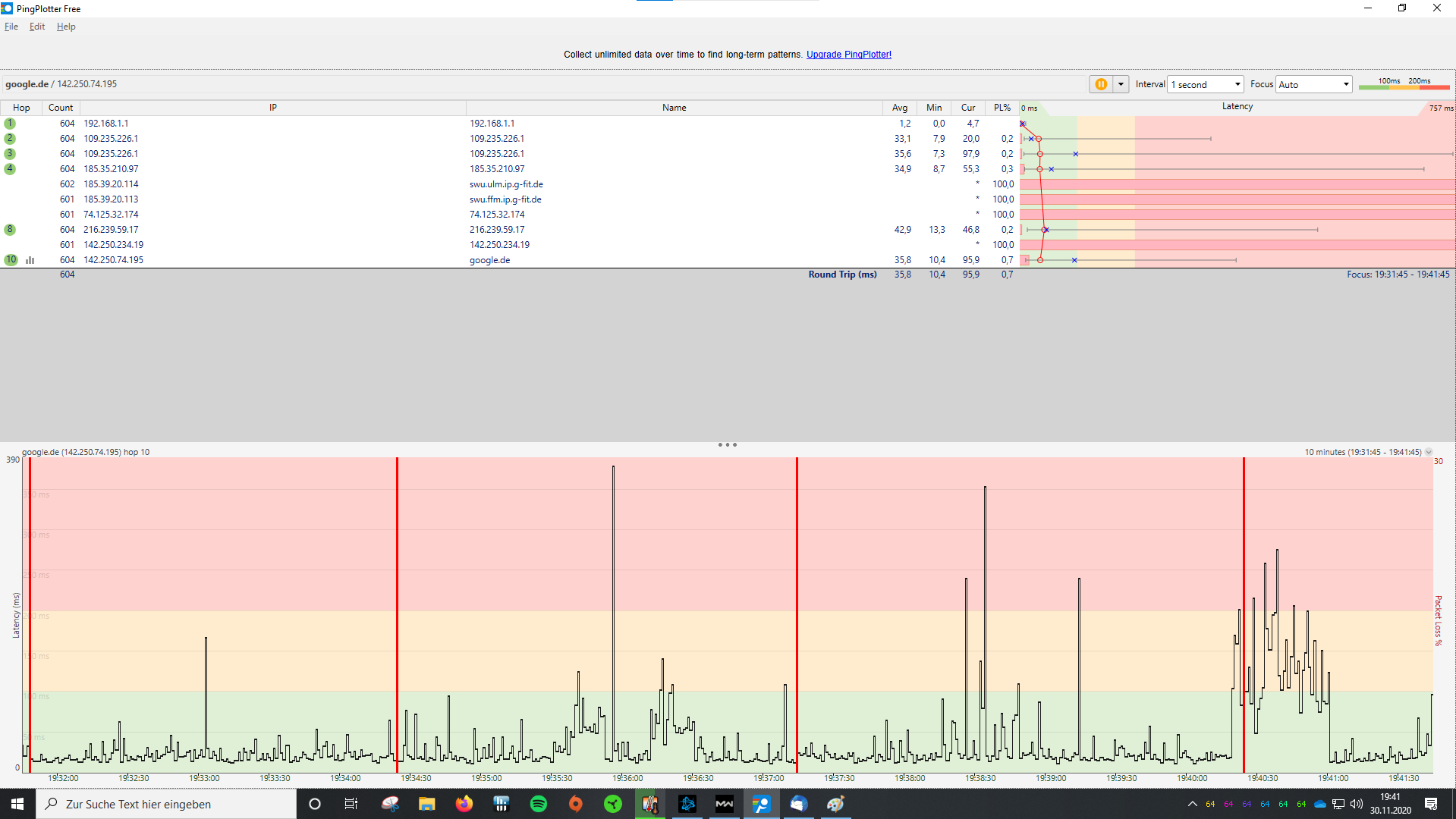

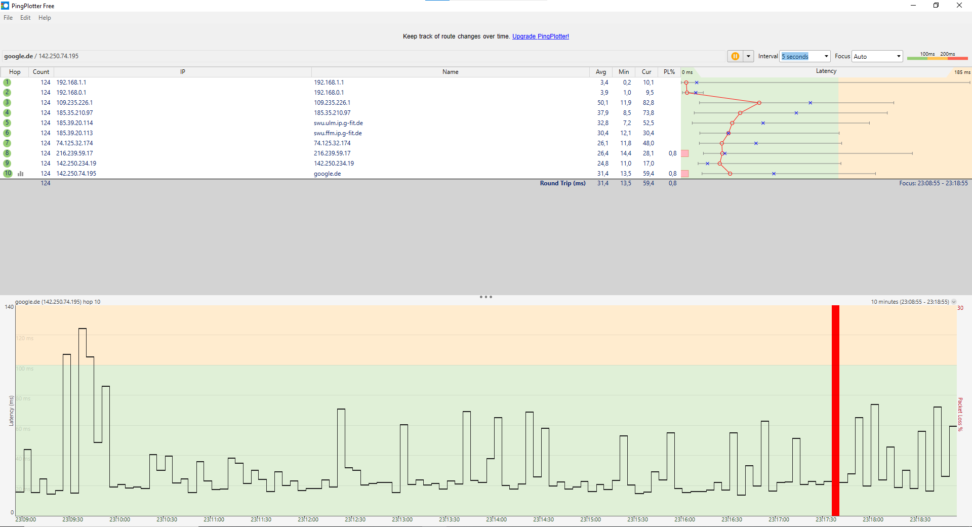

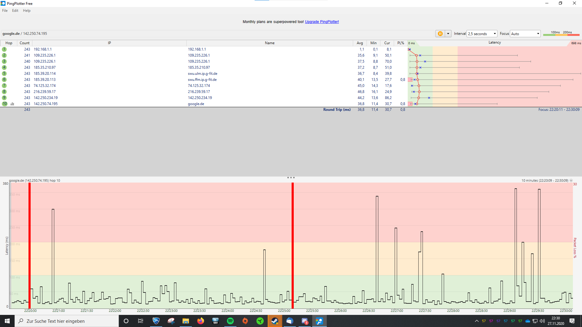

Habe nochmal nachgeschaut und reiche noch ein paar PingPlotter Messungen nach.
Vielleicht ist ja hier was auffälliges dabei. (Am 18.12. war es ganz extrem)
