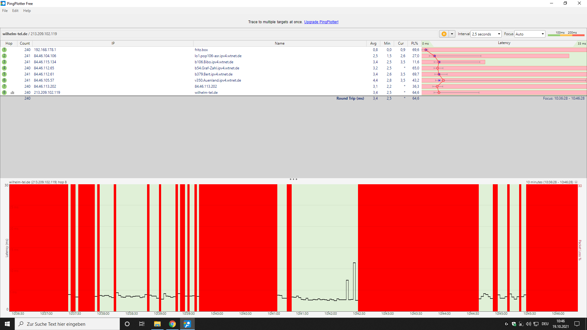

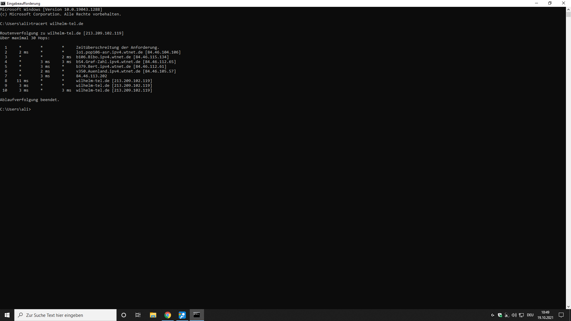

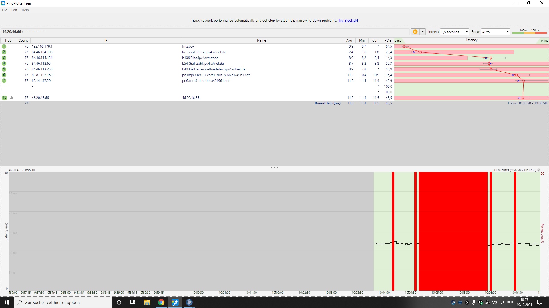

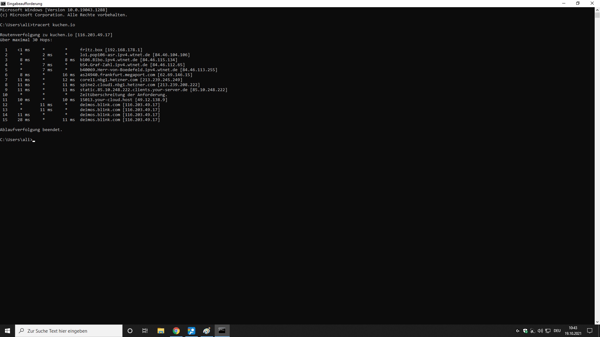

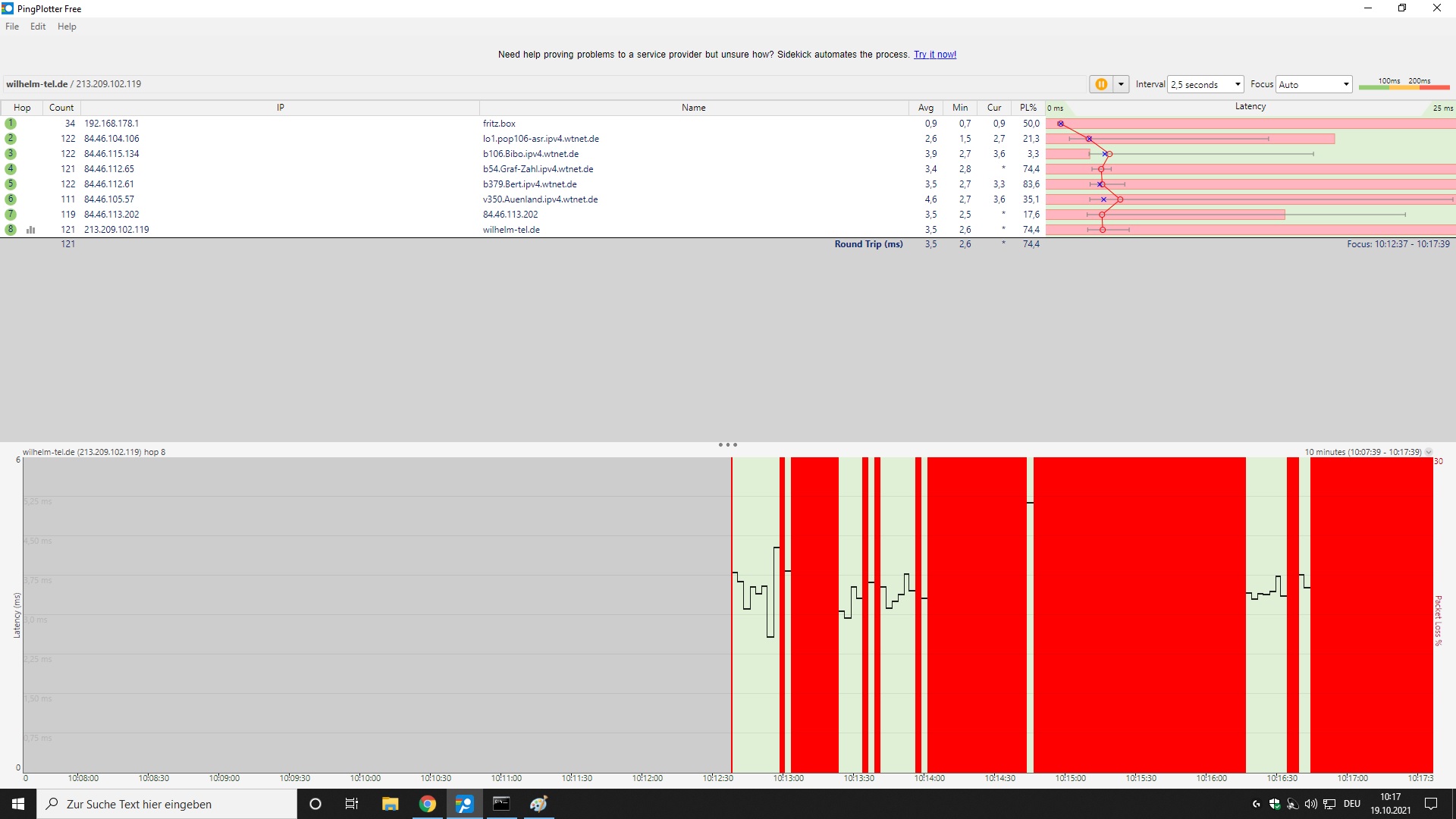

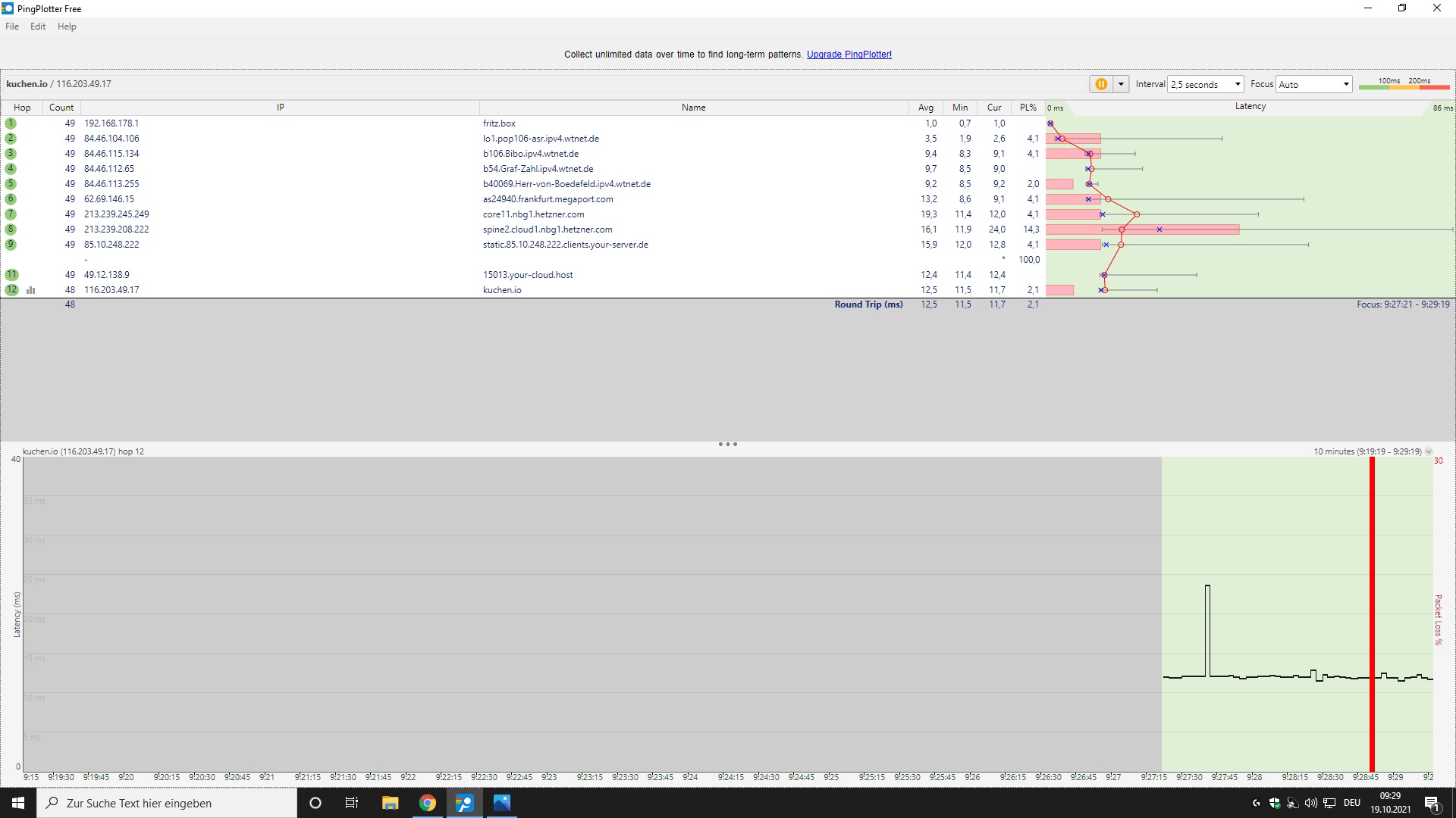

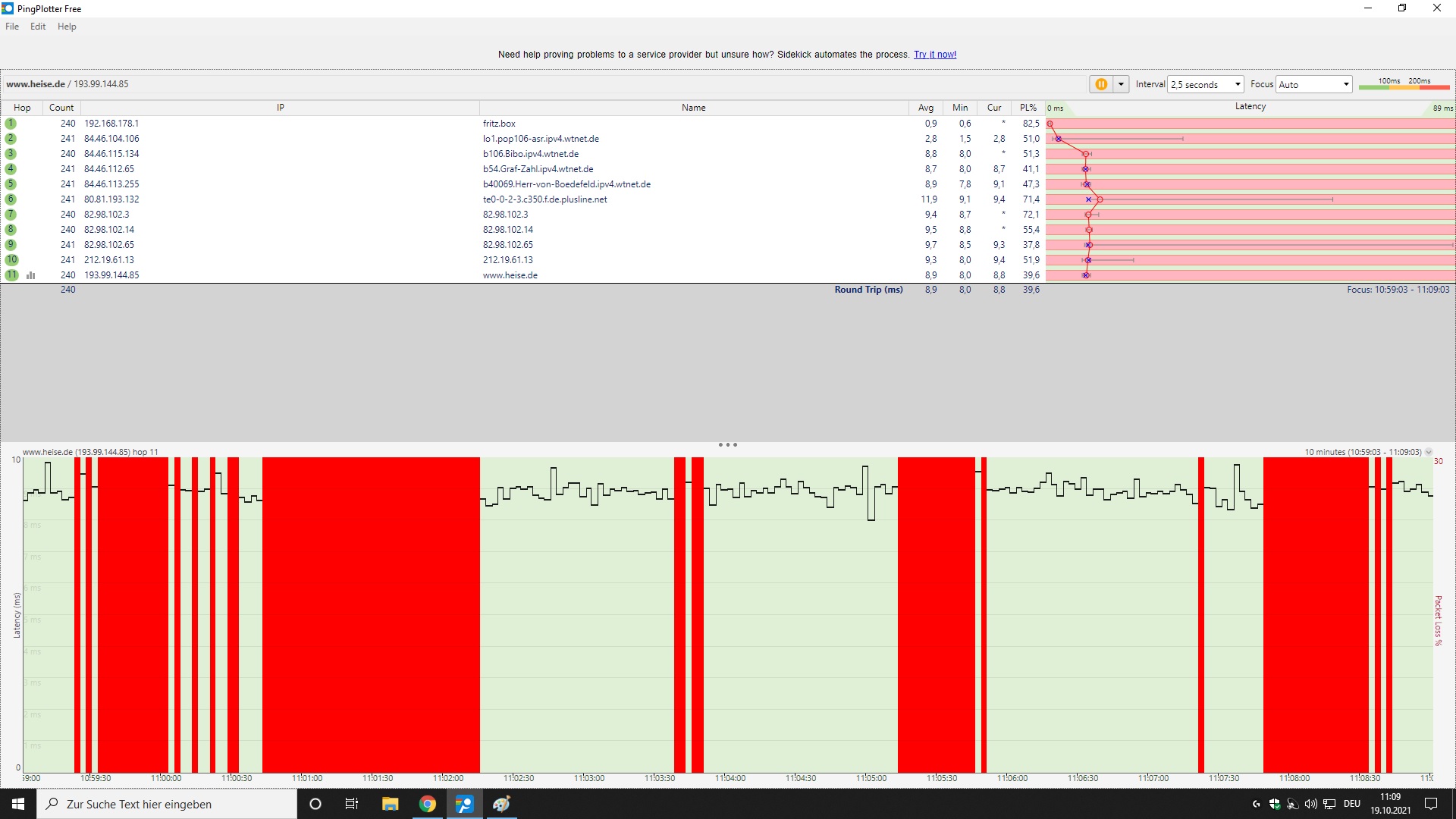

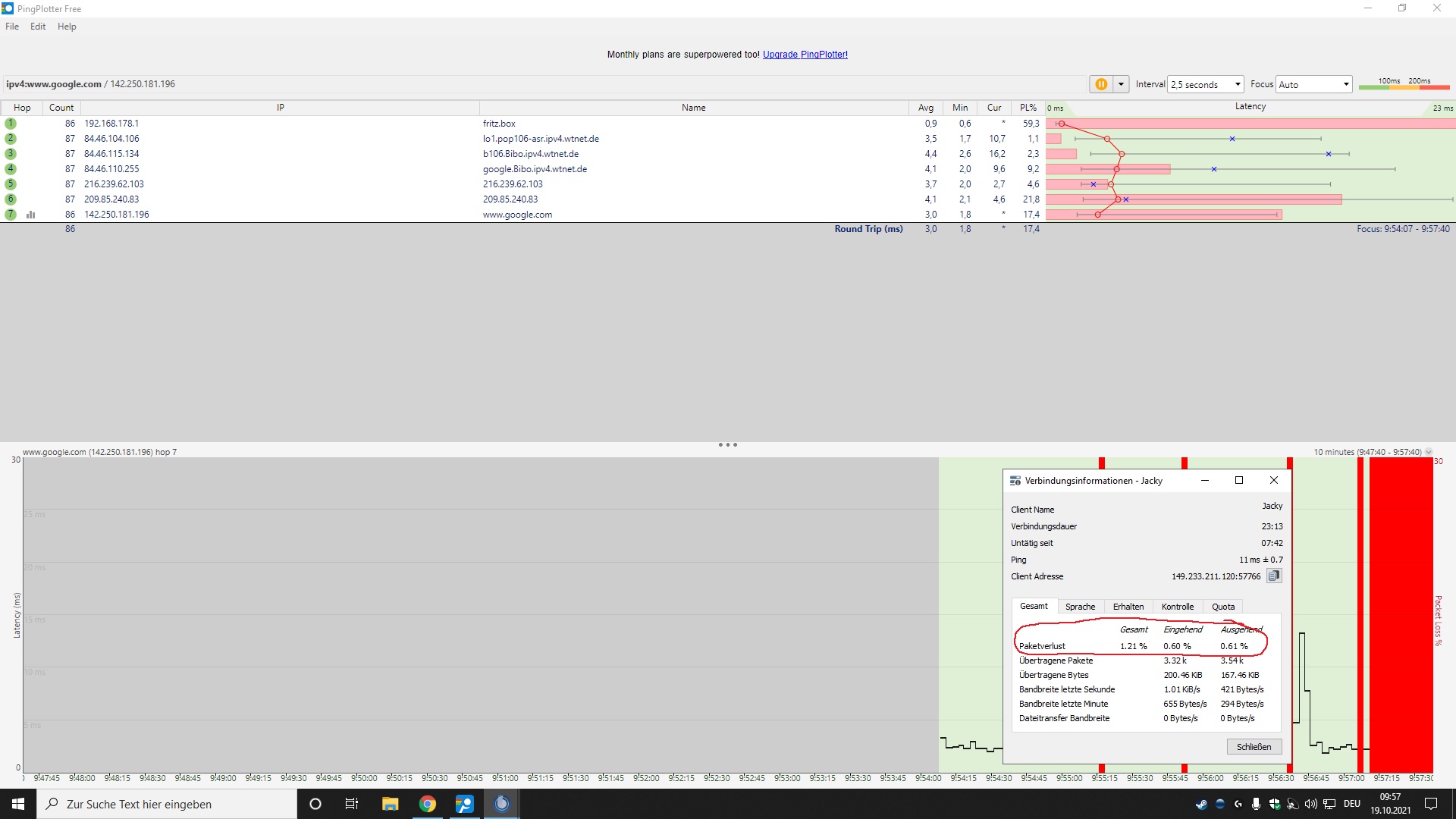

@xxMuahdibxx PingPlotter inkl, Tracerts an dem Anbieter geschickt. Poste ich hier auch gleich im Anhang.
Reaktionen: Engaged

Wenn ich die Bilder richtig interpretiere (ich nutze Pinkplotter nicht), dann hast du bereits einen deutlichen Paketverlust zur Fritzbox.
Das Problem liegt demnach nicht am Internet, sondern an deinem Heimnetz oder Rechner.
