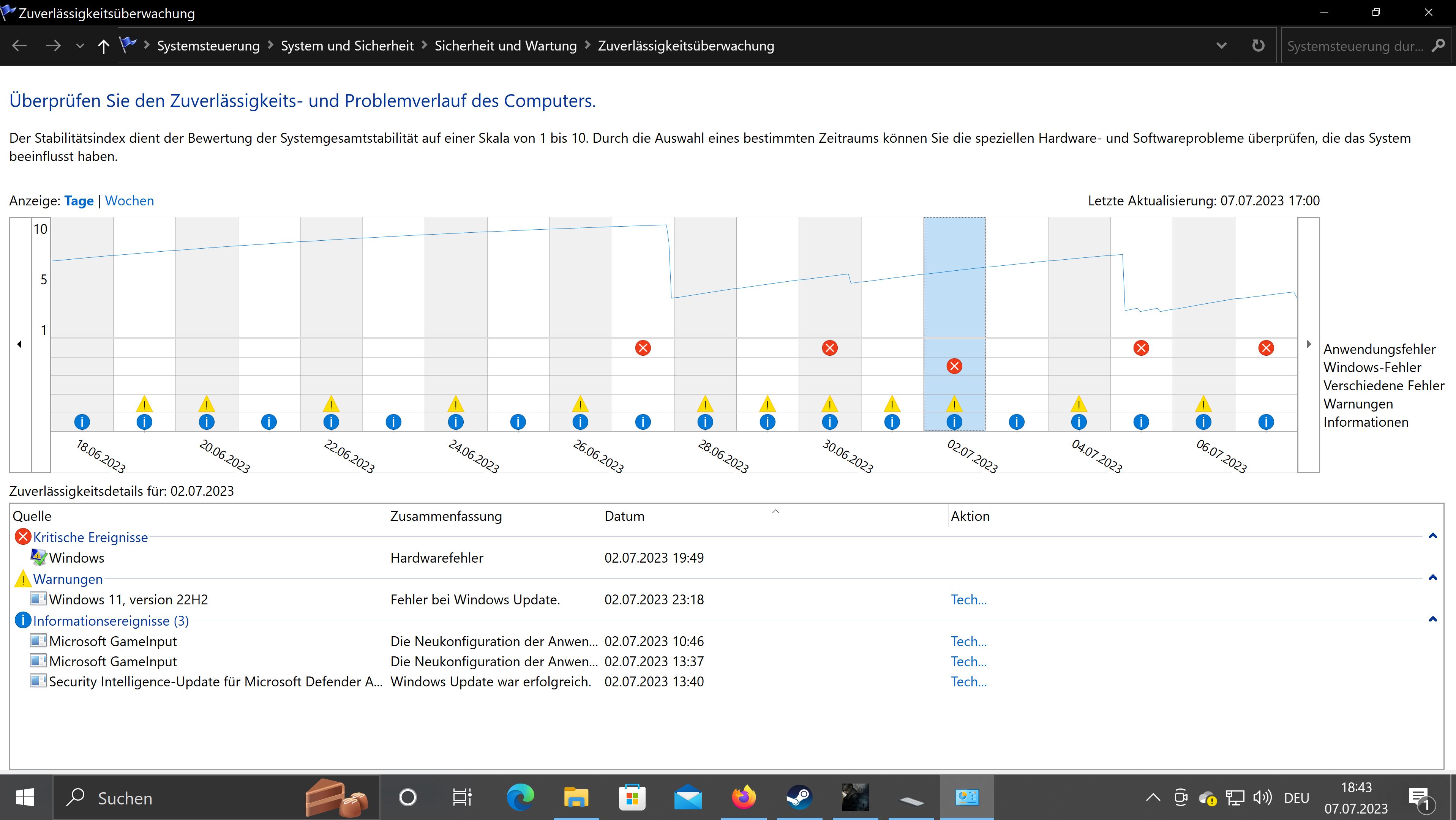

zeig doch mal den zuverlaessigkeitsverlauf :)

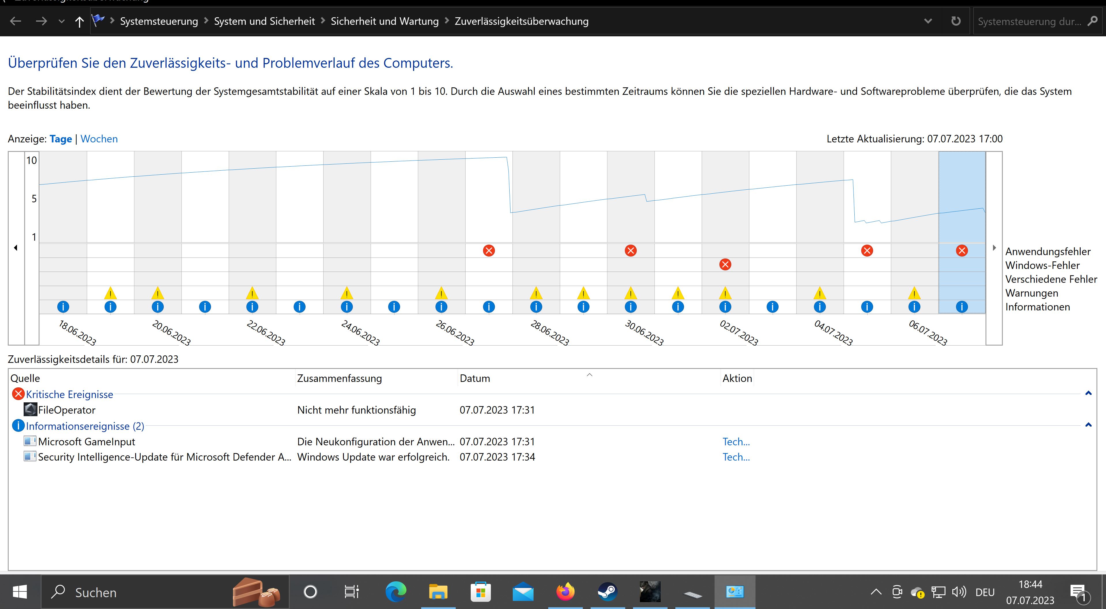

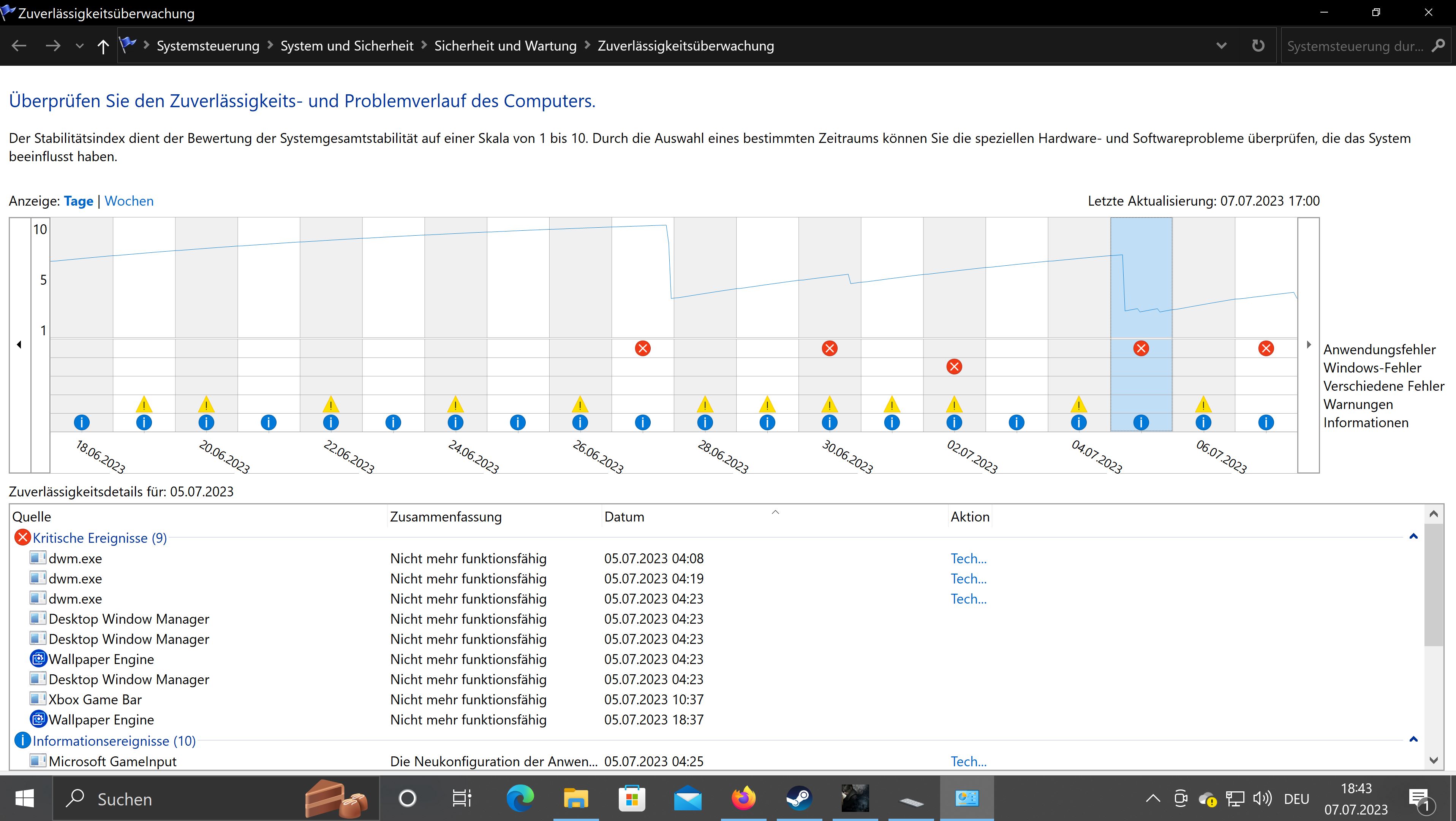

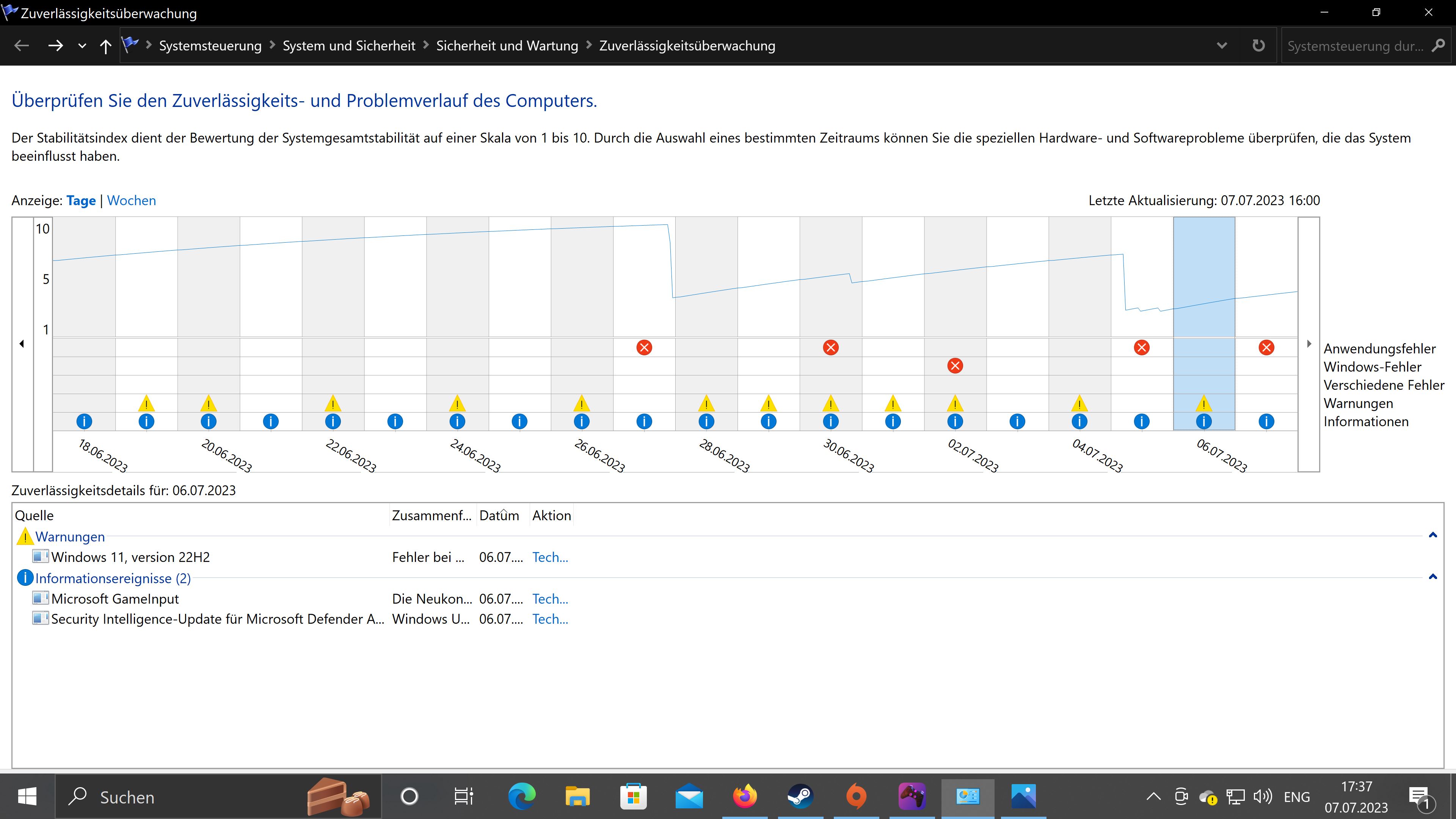

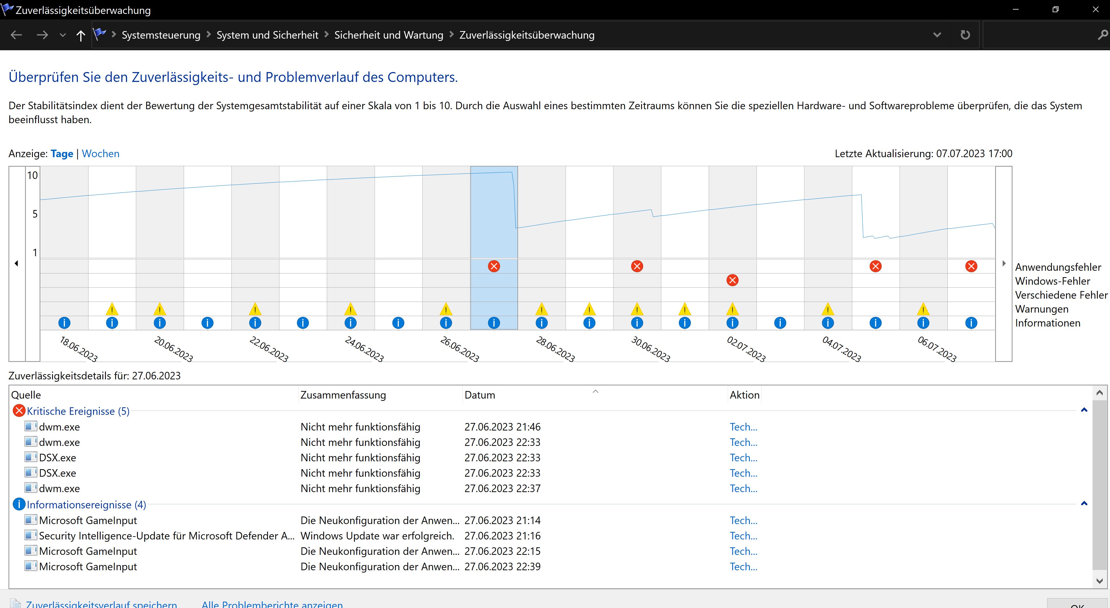

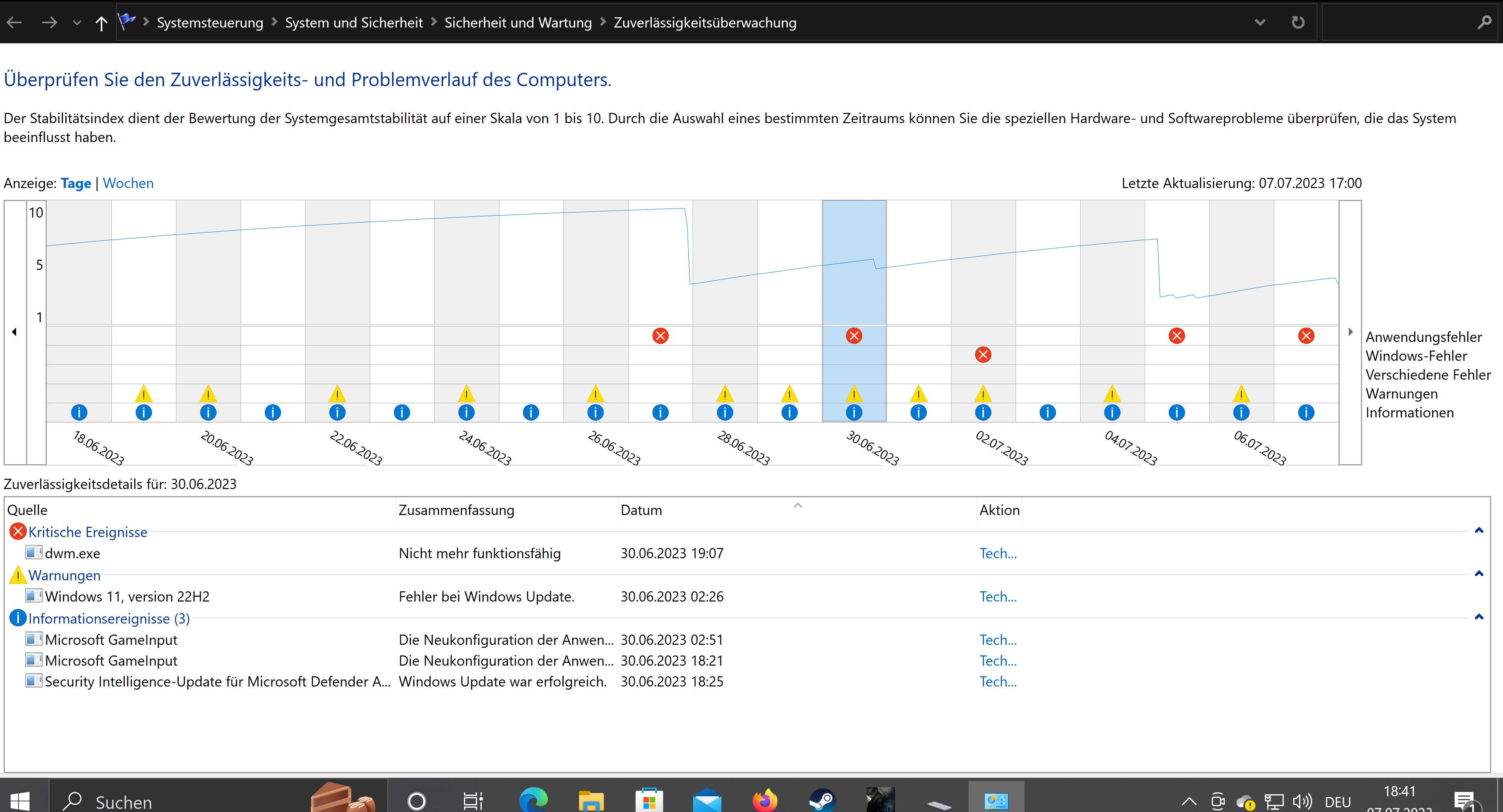

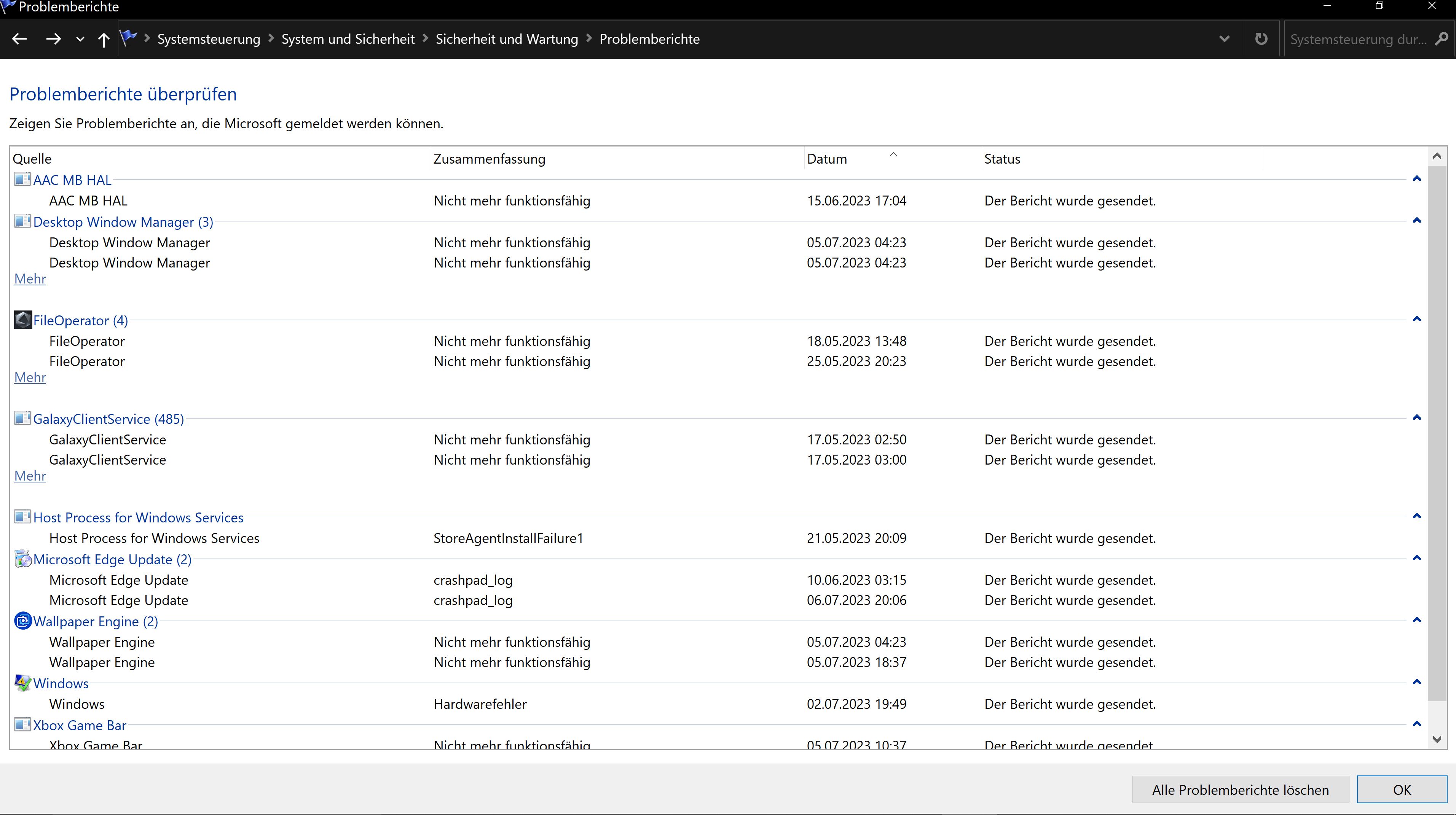

Wie kann ich den Zuverlässigkeitsvetlauf am besten Zeigen das auch die wichtigen Daten angezeigt werden?
Kann man damit etwas anfangen? Eie gesagt resident evil 4 remake steht nicht im Zuverlässigkeitsverlauf
Am 2. Habe ich einmal einen Hardware Fehler gehabt lag daran das ich den Monitor bzw. Tv zu früh abgeschaltet habe da ist der Treiber abgestürzt
Was sind denn die roten Punkte im Verlauf? Aber so wie es aussieht ist dein Windows etwas durcheinander.
Ist dein Windows Aktuell?
Sinnvoll wären der 26. (da war ja das 1. Rote Ereignis) 27. Und der 7. Juli
Und schau mal wann die warnings anfangen. Da der 1. Tag auch
Windows ganeinput macht derzeit wohl ohnehin bei einigen Probleme
Die warinings sind schon länger da seit dem 6.5. Betrifft aber immer windows 11 Upgrade das ich immer abgelehnt habe.

Hier mal noch die Tage mit den roten Fehlern
Am 2.7. Ist mir einmal der NVIDIA Treiber abgestürzt

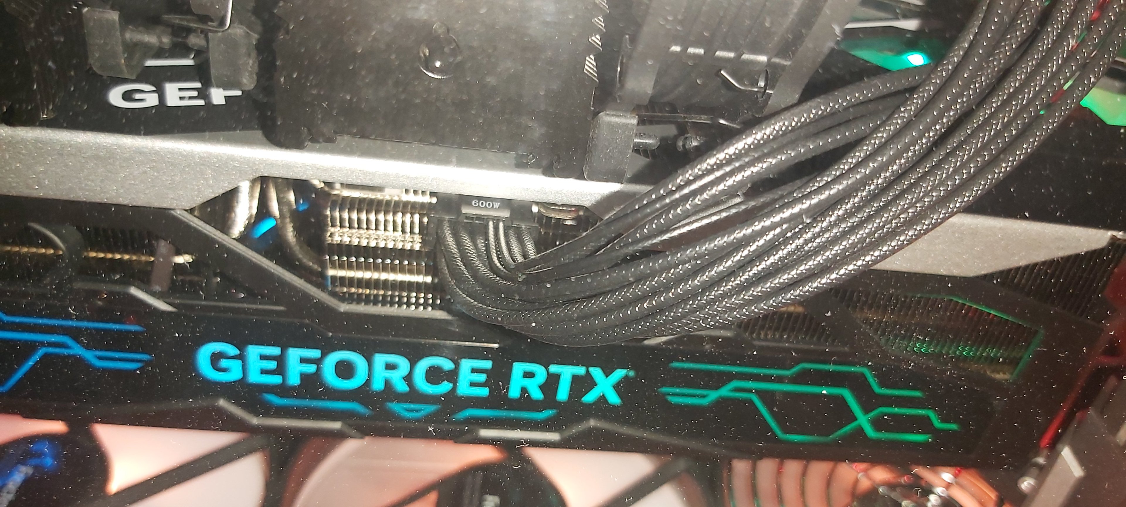

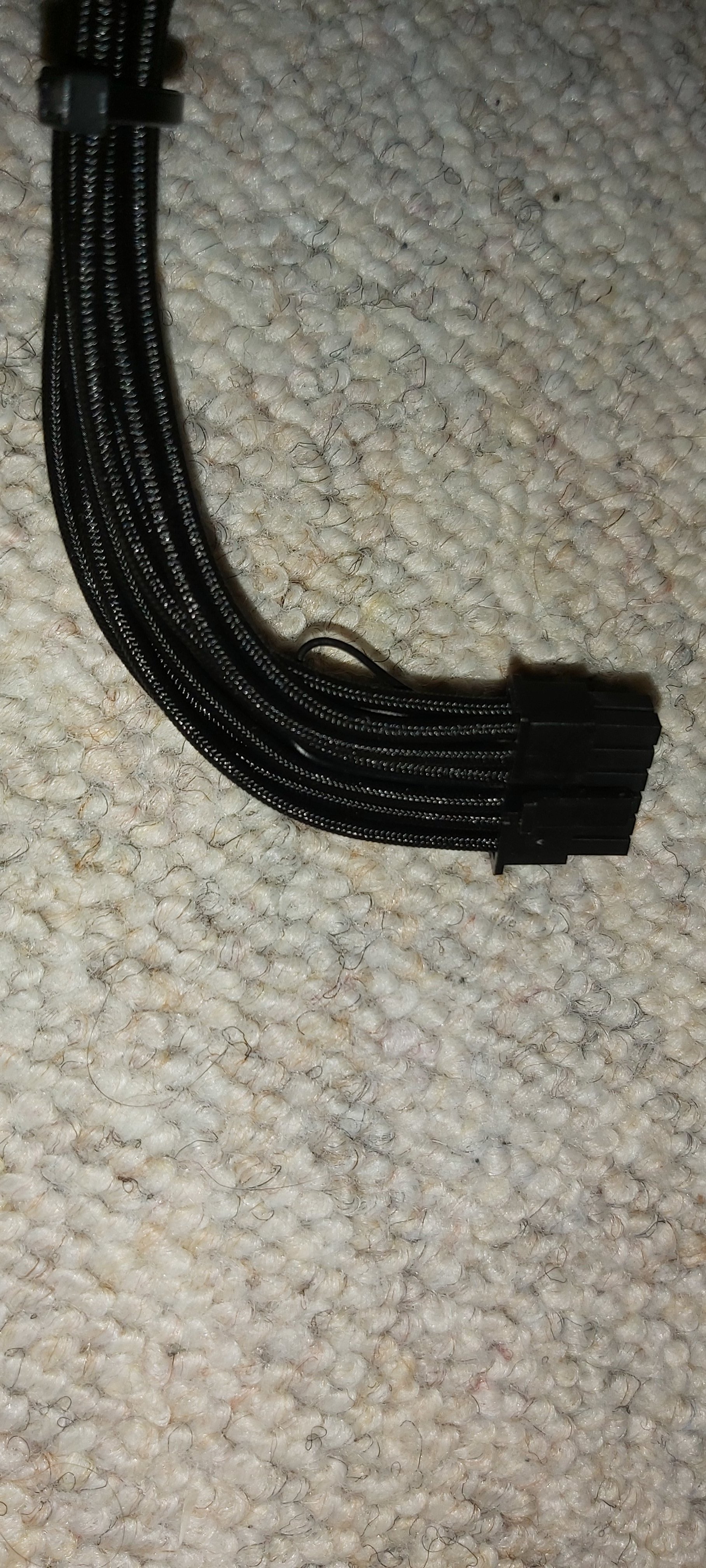

Da mich das Adapter Kabel für die 4090 gestört hat ( Dünne Kabel und optisch auch) habe ich heute ein neues Netzteil verbaut da ich den Vorgänger hatte und sehr zufrieden war habe ich ein Asus rog thor 2 1200w gekauft mit Nativen Kabel für die 4090. Die Stränge sind dicker bei dem Kabel
Gleichzeitig habe ich noch ein paar mods ( Frisuren und Gesichter) gelöscht
Jetzt ist es nicht mehr an der Stelle abgestürzt
PS: Hier noch ein Bild von beiden Kabeln
