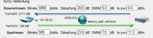

anbei mal meine 16k leitungs werte, die auch mal eine drosselung erhalten haben.

also deine Werte sind ja auch nicht gerade bombe oder??? 7,5 und 5db O_o

das mag sein, ich hab hansenet. war bei etwa 10-11k und bin dann hat auf 8-9 gedrosselt worden. seitdem hab ich halt sehr selten mal nen abbruch, weil wie schon angesprochen meine werte auch nicht die besten sind. aber es läuft sonst ohne probleme für die dinge die ich im internet mache.
nutze zum auslesen das dmt tool für mein siemens c2-010-I und kann auch die TX Power Atten. verändern, also die Dämpfung des Sendesignals. bin gerade bei SNR 6,5 & 8 (TX/RX), schwankt also leicht nach oben, was natürlich besser ist für mich :)
