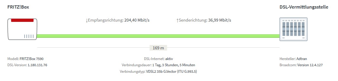

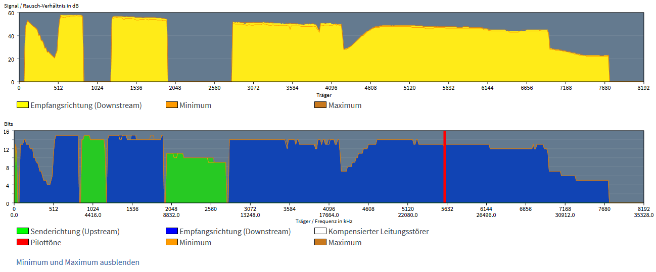

Wenn du ne Fritzbox hast, dann poste gerne mal Screenshots von den DSL-Informationen/Spektrum mit Min/Max.
Folgende Infos:
Ich habe seit Januar 2020 VDSL 250 mit einer 7590, derzeit Version 7.29 wieder.
Gefühlt seit ich auf die Version 7.50 gewechselt habe, habe ich öfters Verbindungsabbrüche, Februar 2023.
Im Juli war es extrem, am Tag, stundenlang manchmal. Dann habe ich herausgefunden, dass mein Nachbar neben mir, Powerline im Einsatz hatte (seit wann genau, weiß ich nicht). Dort kam dann ein Telekomtechniker vorbei, er hatte ja auch die Probleme und hat den beim Entdecken des Powerline gesagt, weg damit.
Trotzdem hat sich jetzt nicht wirklich was verbessert.
Der Nachbar war von Kabel zur Telekom mit DSL gewechselt und hat seit 1.8.2023 nur noch VDSL 50 im Einsatz.
Vorher waren es auch VDSL 250. Wenn ich annehme, dass vorher vielleicht die ersten 6 Monsten günstiger waren bei voller Bandbreite, kommen ich auf Februar zurück, seit meinen Problen. Vielleicht stören sich die Leitungen selber?
Anbei noch frische Screenshots:

Im Screenshot ist der komplette Vectoringbereich betroffen, das sieht eher nach Problemen am DSLAM/MSAN aus. Powerline erkennt man da aktuell nicht, hat der Nachbar dann wohl wirklich rausgeworfen.

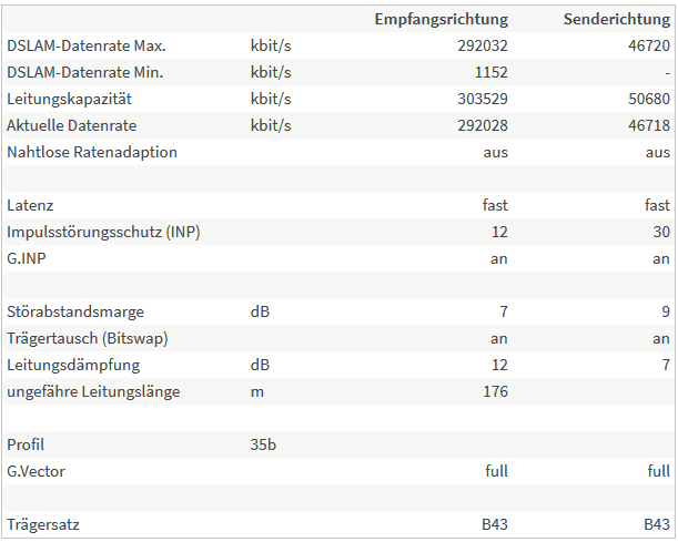

Letzten Donnerstag war ja der Termin. Dann hatt ich Samstag früh um 3 einen Reconnect vom DLM und zwar ne Leitungskapazität von 280 aber der Upload war nur noch 32. Dann am Montag früh wieder ein Reconnect vom DLM. Anbei die Screenshots:
Scheint zwar etwas ruhiger geworden zu sein, wobei es ja nicht mal ne ganze Woche ist. Aber sauber sieht anders aus.

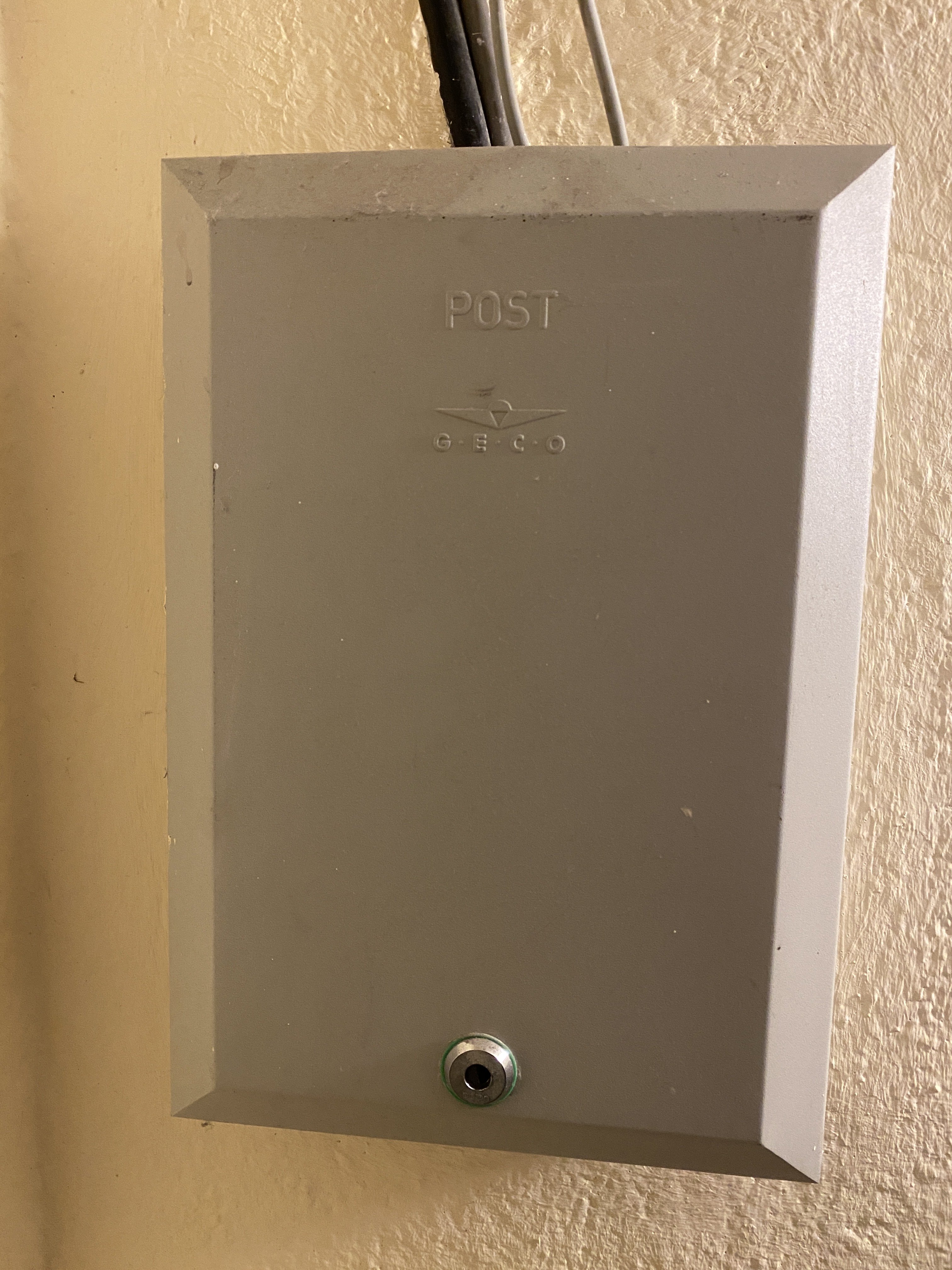

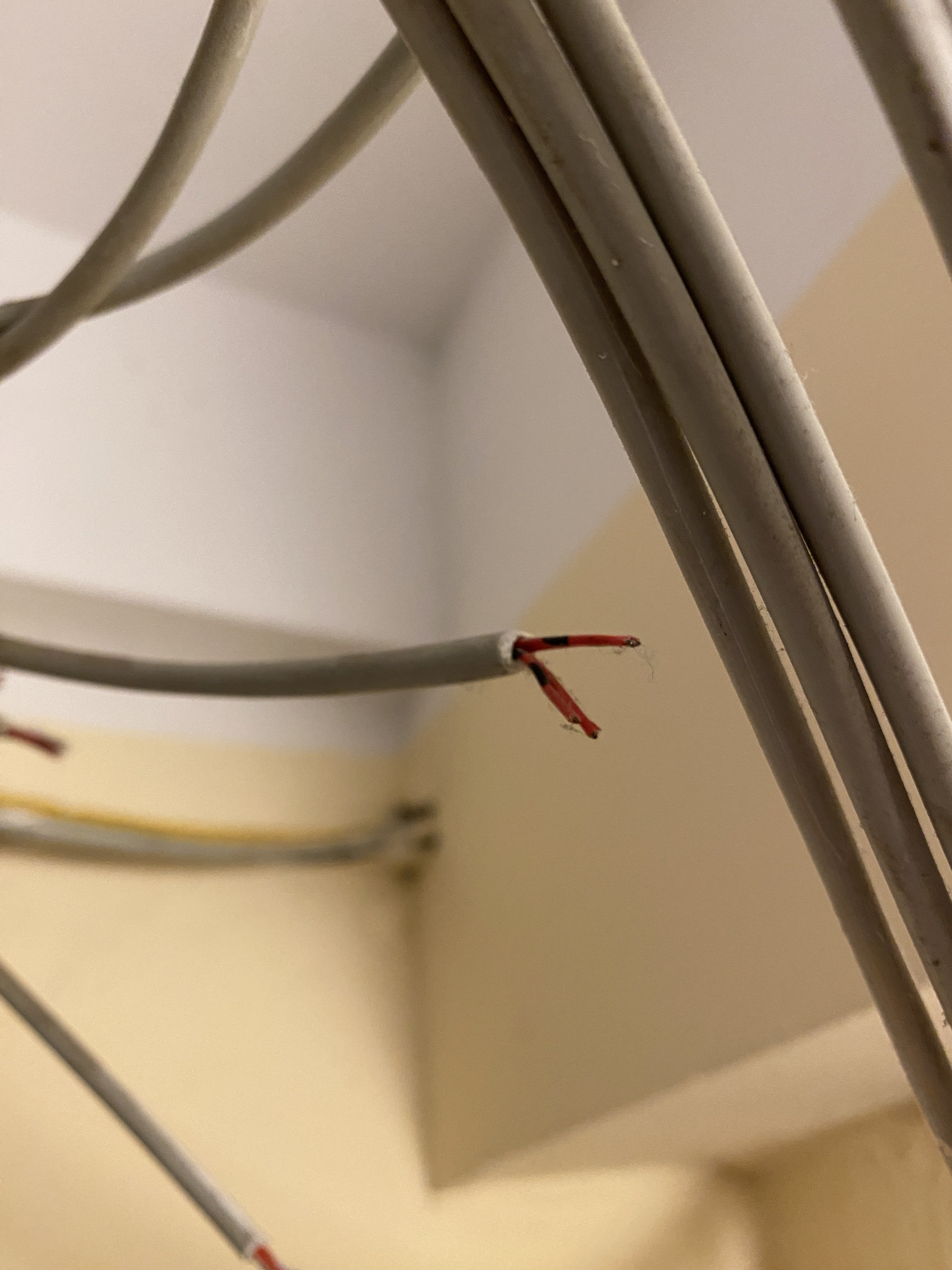

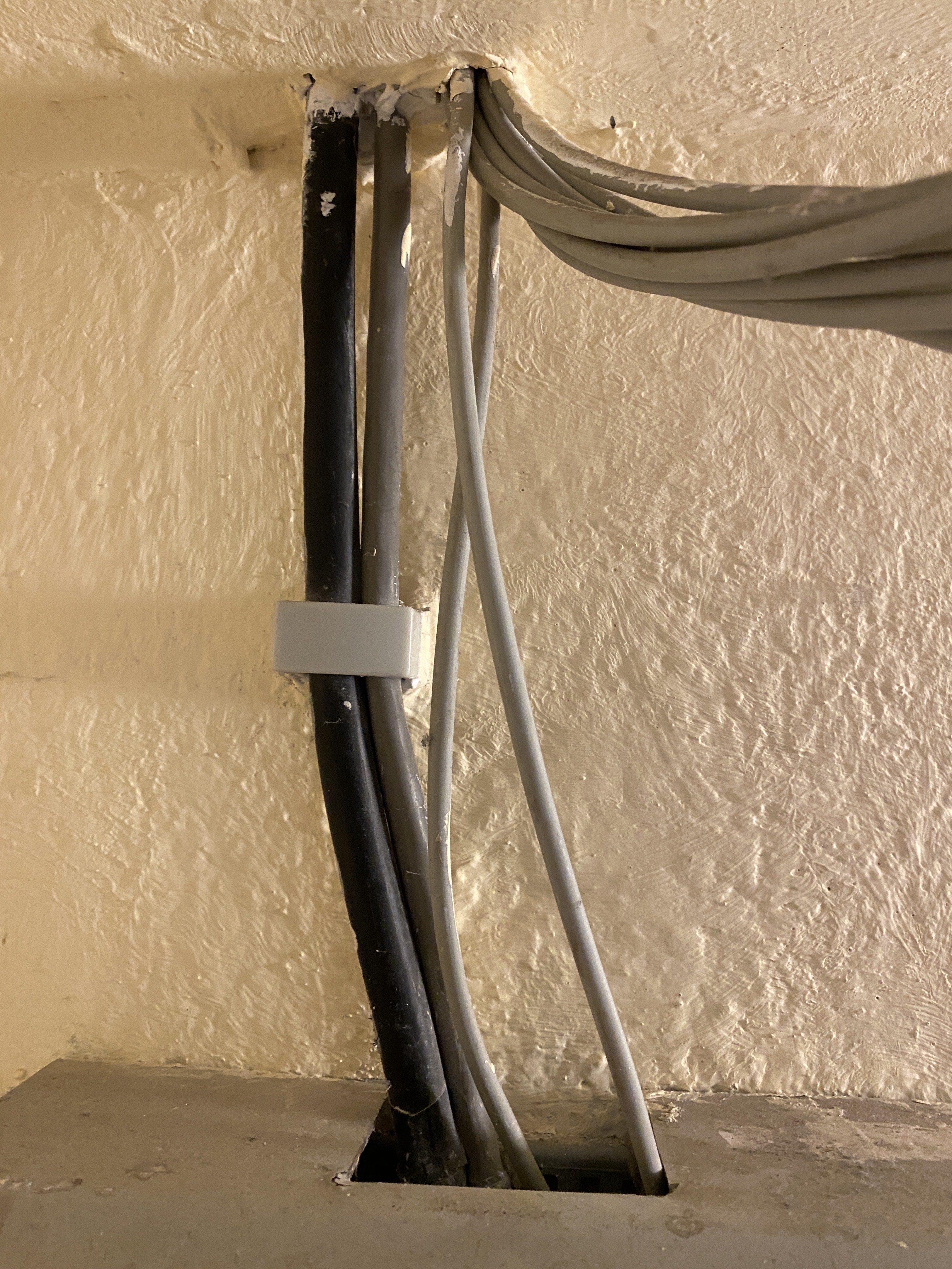

Hallo Torsten,
hier ein Foto von dem Kabel:
Hier der APL:
Und hier bei dem grauen Kabel, was direkt neben dem schwarzen Kabel ist, meinte er, das muss zu der „Zwischenverteilung“ gehen:
Ich melde mich, was mit der Hausverwaltung herauskommt.
Hier der APL:

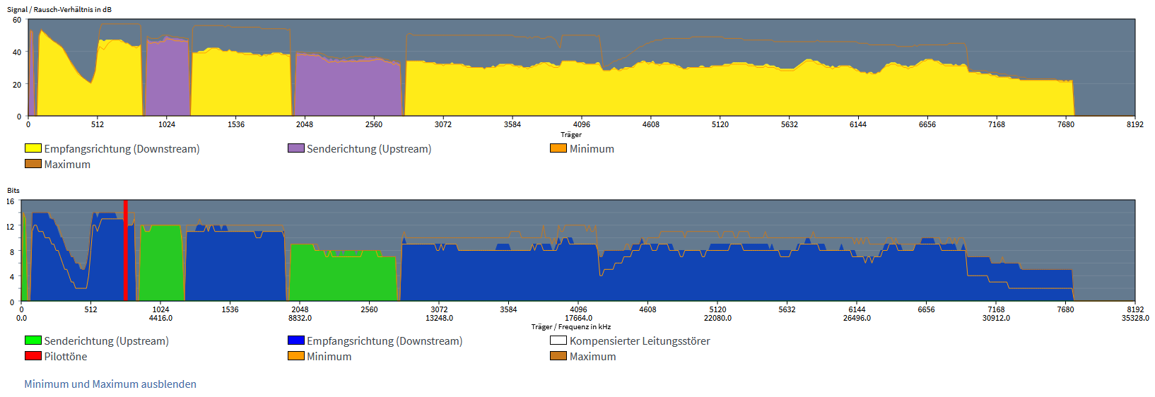

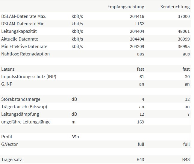

Hier noch die alten Werte von der frischen Umschaltung auf das 250er Profil (01/2020):
