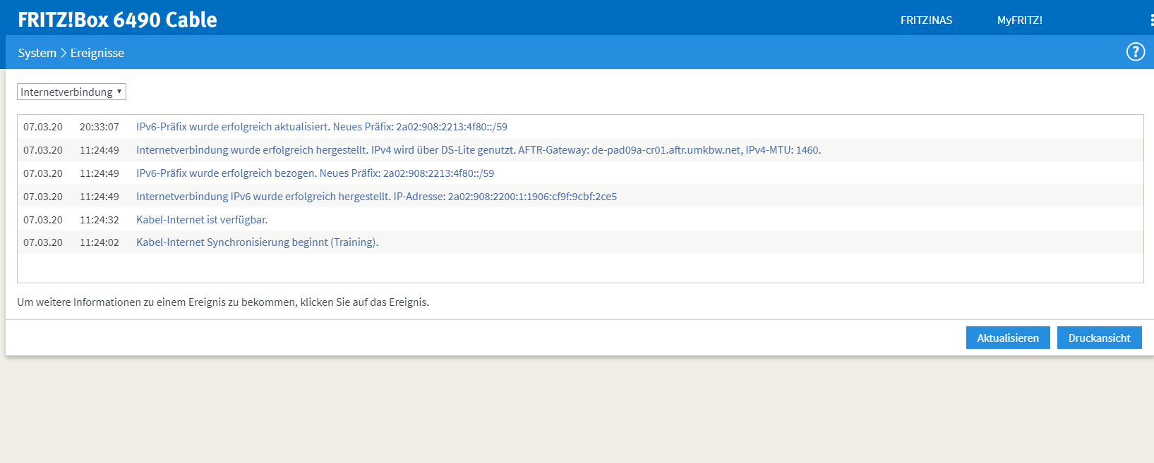

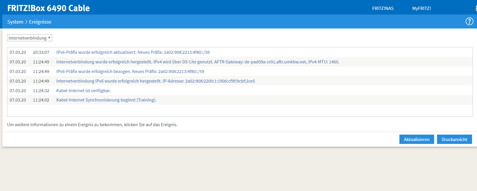

Poste doch mal bitte einen Ausschnitt von "Internetverbindung":
Hier meine Ereigniss, aber wie gesagt, da steht nichts aktuelles

OK, demnach besteht die Internetverbindung zum ISP seit 7.3.2020.
Also liegt der Fehler wahrscheinlich im lokalen Netzwerk.
