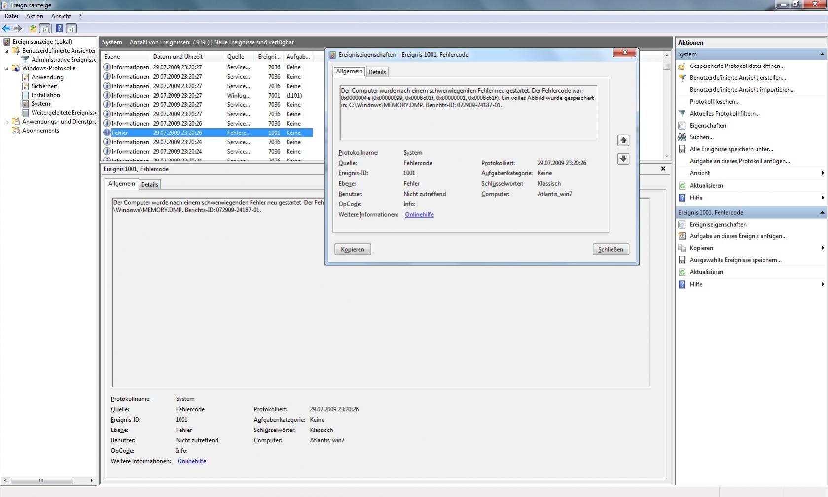

Ich verstehe das jetzt so:
Protokollname: System
Quelle: Microsoft-Windows-WER-SystemErrorReporting
Datum: 29.07.2009 23:20:26
Ereignis-ID: 1001
Aufgabenkategorie:Keine
Ebene: Fehler
Schlüsselwörter:Klassisch
Benutzer: Nicht zutreffend
Computer: Atlantis_win7
Beschreibung:
Der Computer wurde nach einem schwerwiegenden Fehler neu gestartet. Der Fehlercode war: 0x0000004e (0x00000099, 0x0008c01f, 0x00000001, 0x0008c61f). Ein volles Abbild wurde gespeichert in: C:\Windows\MEMORY.DMP. Berichts-ID: 072909-24187-01.

Hier noch ein Bild:
Verstehe ich das jetzt so richtig?? Wenn nicht dann sag mir das ich das falsch verstehe.
Danke für deine Hilfe
LG
Ja, grundsätzlich ist das richtig. Ist nur der falsche Eintrag (naja nicht ganz falsch). Das ist der Eintrag, der nach dem Hochfahren den Stop-Fehler protokolliert wurde. Interessanter ist aber der Eintrag, der den Fehler selbst protokolliert (soweit vorhanden). Du musst nur in der Liste der Ereignisse weiter nach unten scrollen und einen Fehlereintrag finden, der zum Zeitpunkt des Bluescreens selbst erstellt wurde. Soweit dieser Vorhanden ist. Der Eintrag würde dann eher auf die Ursache des Problems hinweisen, als der Eintrag den du gepostet hast, der nur die Auswirkung des Fehlers benennt (nämlich, dass ein Speicherfehler vorliegt).
Es muss aber nicht unbedingt sein, dass dein Ram hinüber ist (kann natürlich sein). Insofern wäre es hilfreich, falls das System einen Eintrag erzeugen konnte, der zum Zeitpunkt des Absturzes protokolliert wurde.
