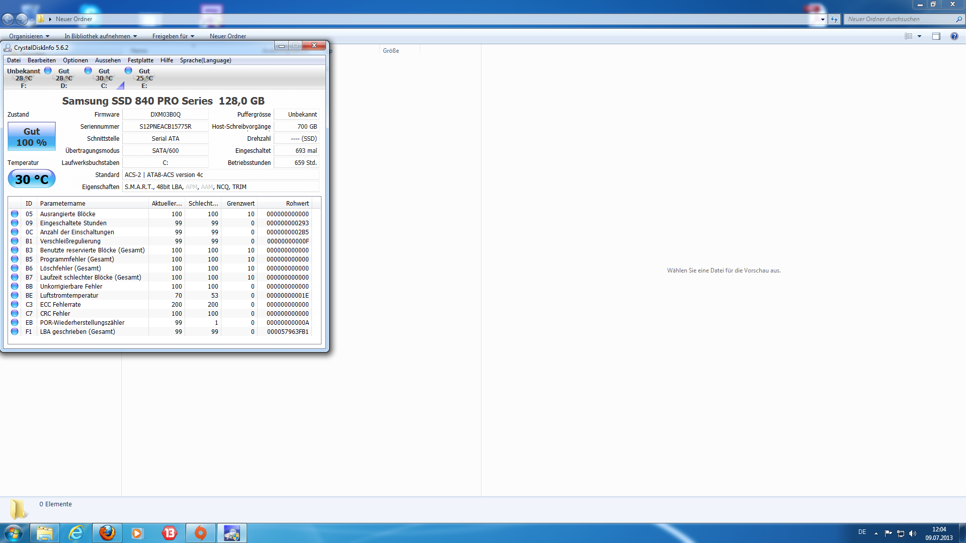

https://www.computerbase.de/downloads/systemtools/festplatten/crystaldiskinfo/
Gehen wir ans Eingemachte...was "sagt" CrystalDiskInfo ? wenn du dir nicht schlüssig bist, Screenshot uploaden.
