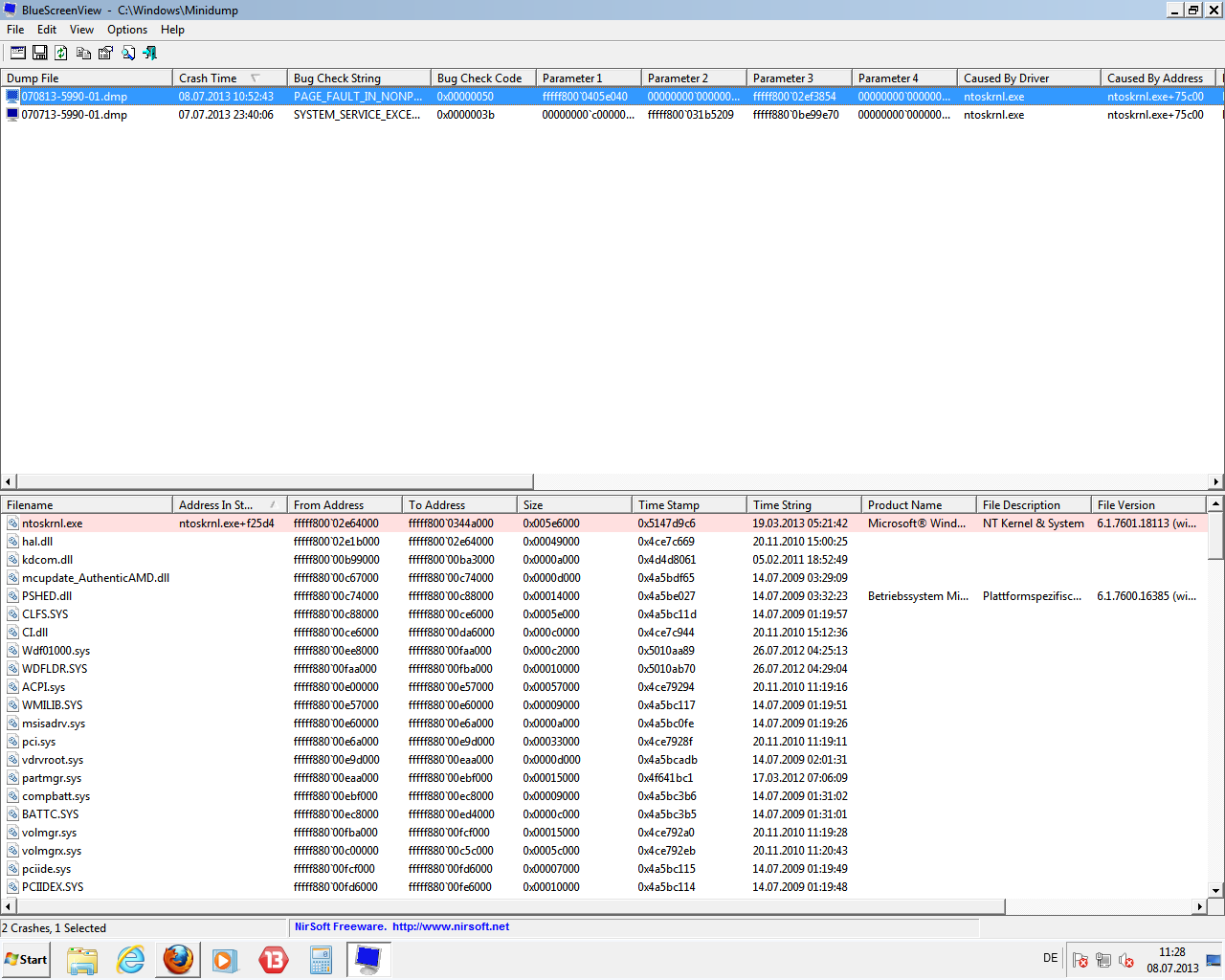

Habe mir irgendwann mal Bluescreen View runtergeladen und auch eine Menge an Meldungen erhalten, nach denen ich dann angefangen habe im Netz zu suchen um die Fehler zu beseitigen. Leider komm ich nicht weiter.

Edit: Fifa 13 konnte ich bis gestern auch ohne Probleme spielen, jedoch kommt bei dem Spiel nun auch ein Bluescreen. Die letzten beiden Meldungen kamen während des Fifa Spielens.

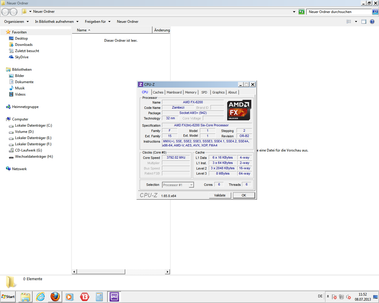

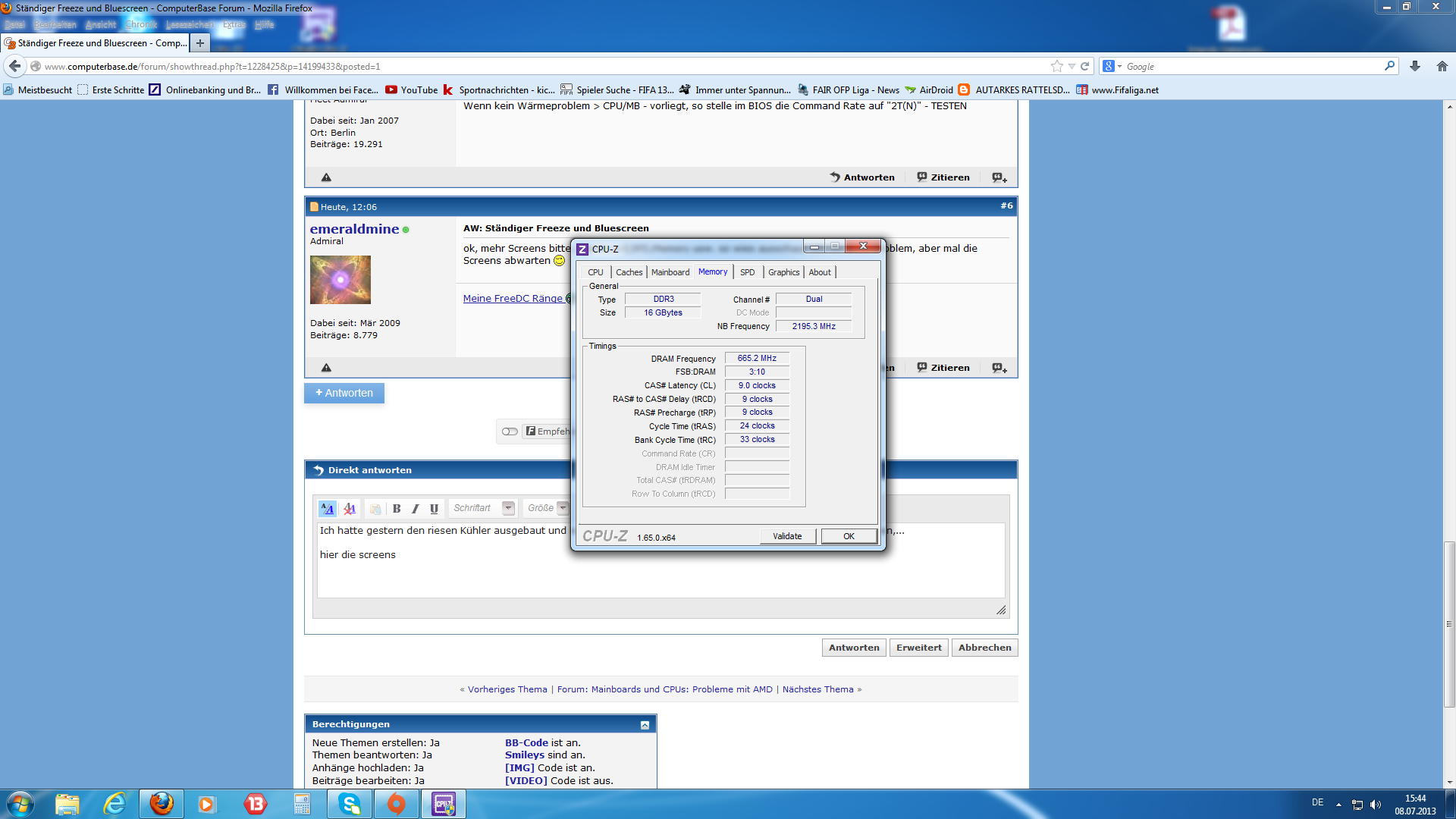

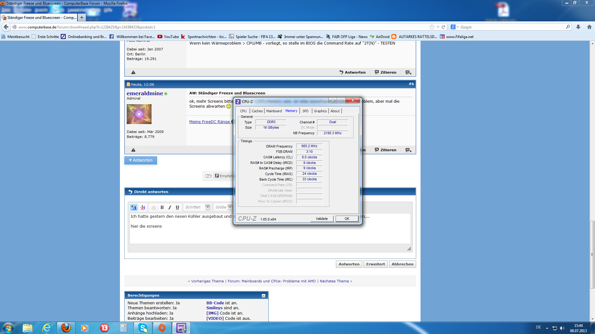

Wenn kein Wärmeproblem > CPU/MB - vorliegt, so stelle im BIOS die Command Rate auf "2T(N)" - TESTEN

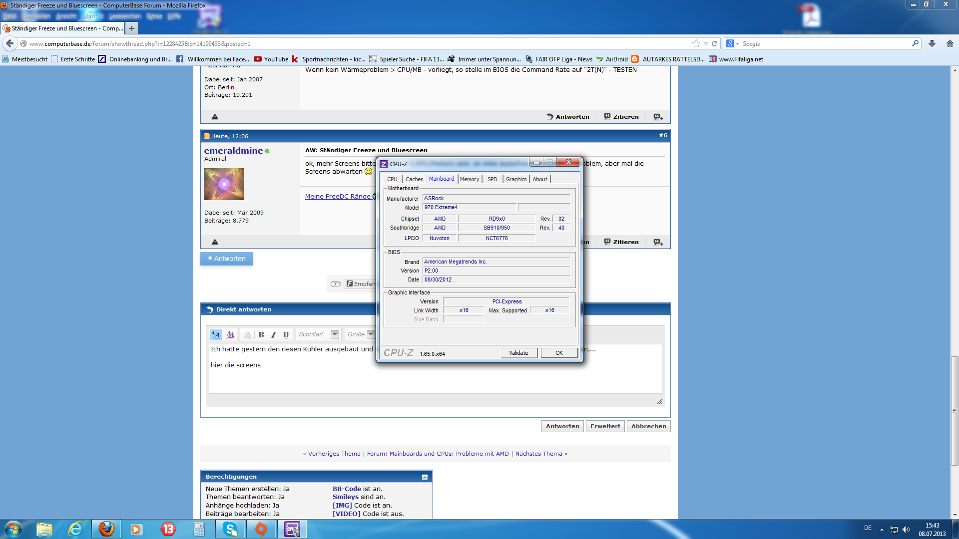

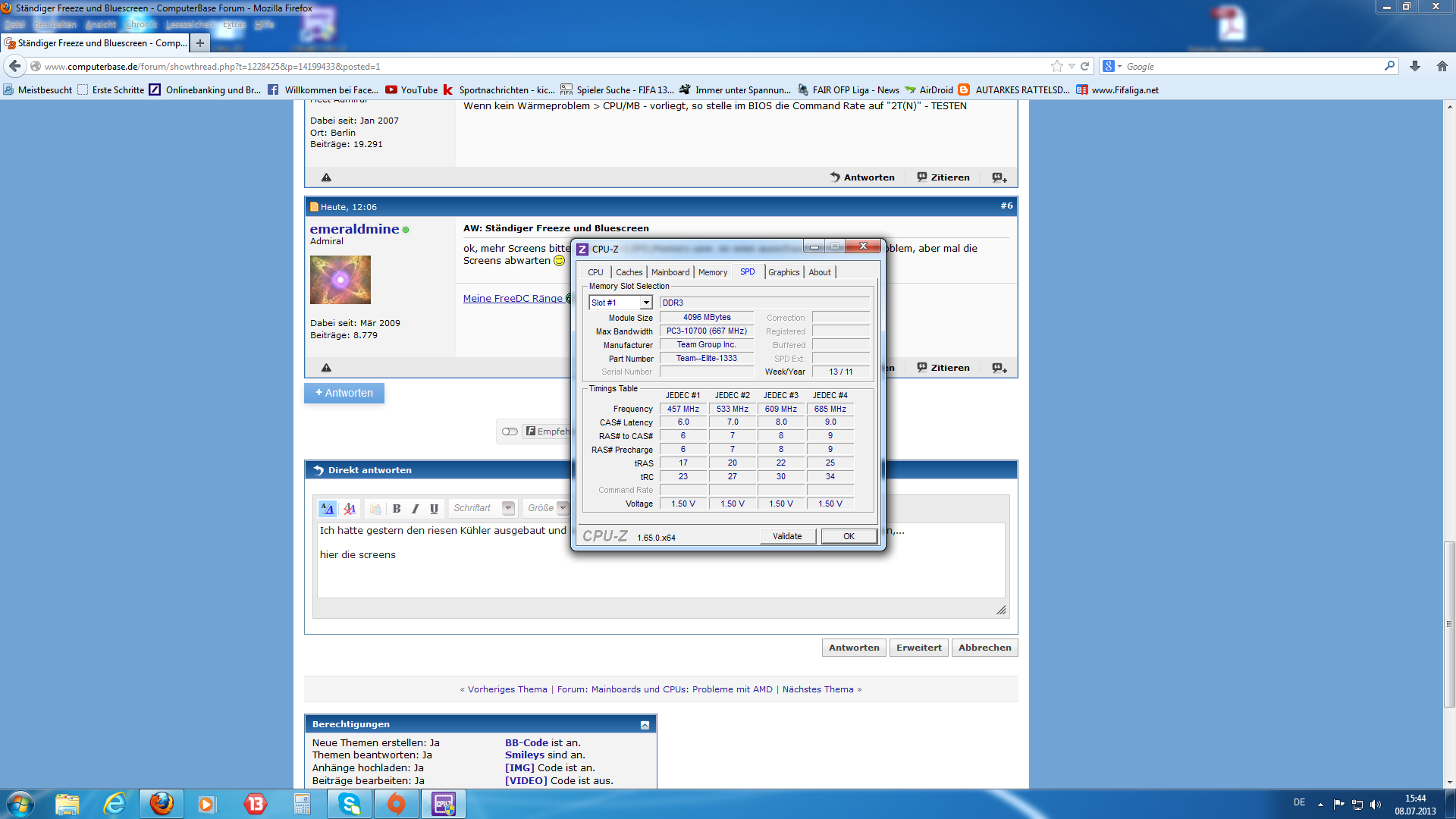

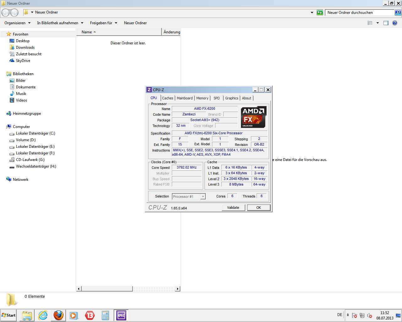

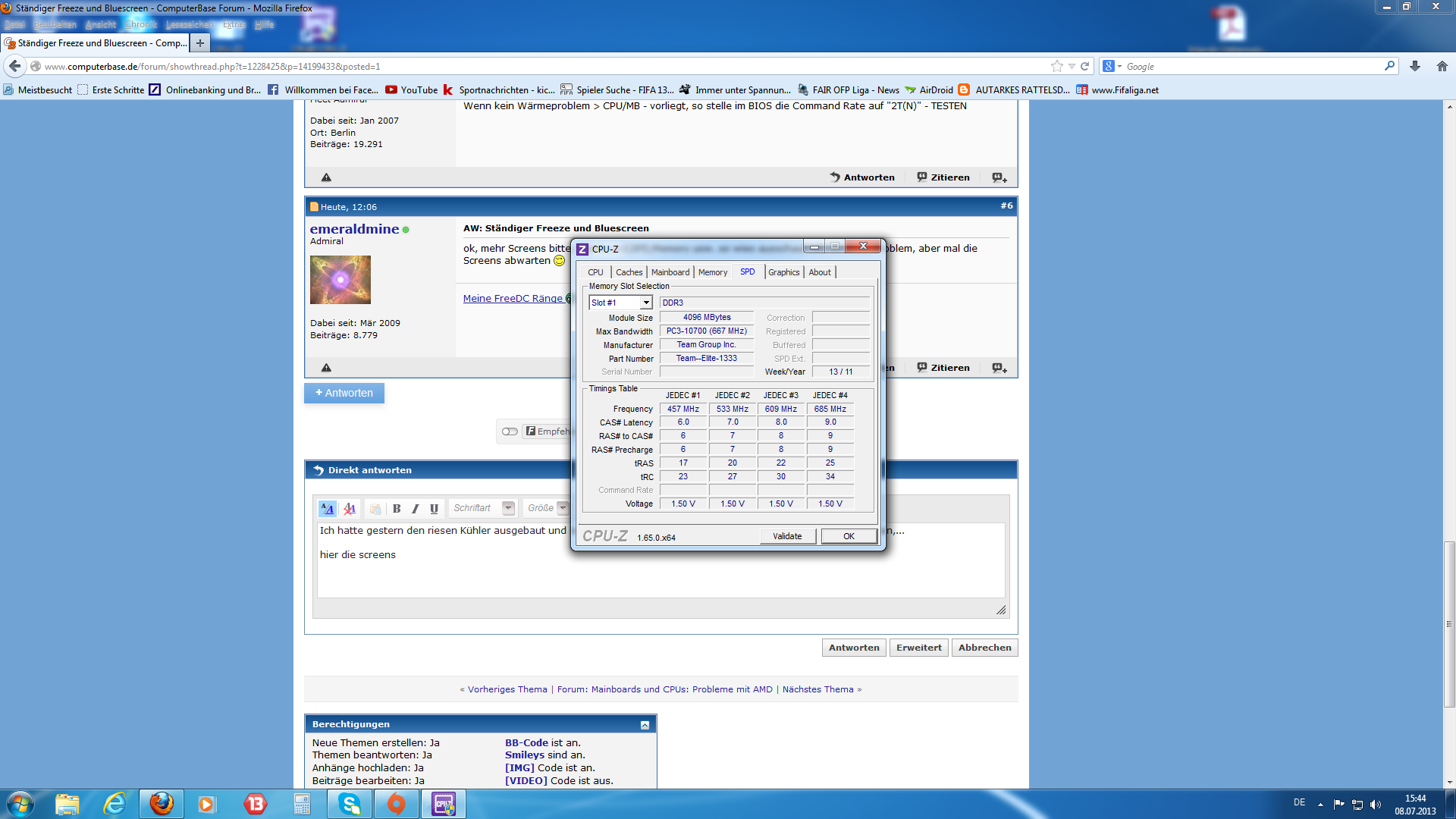

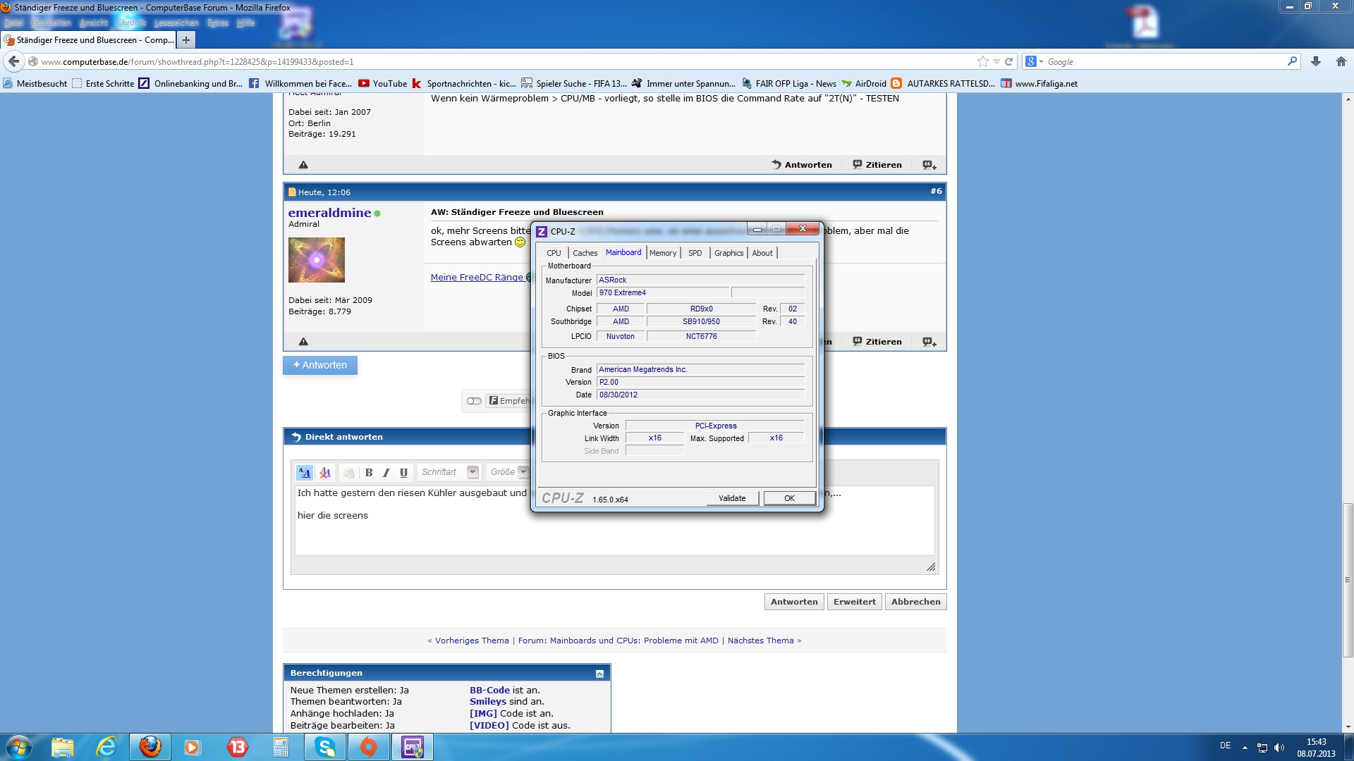

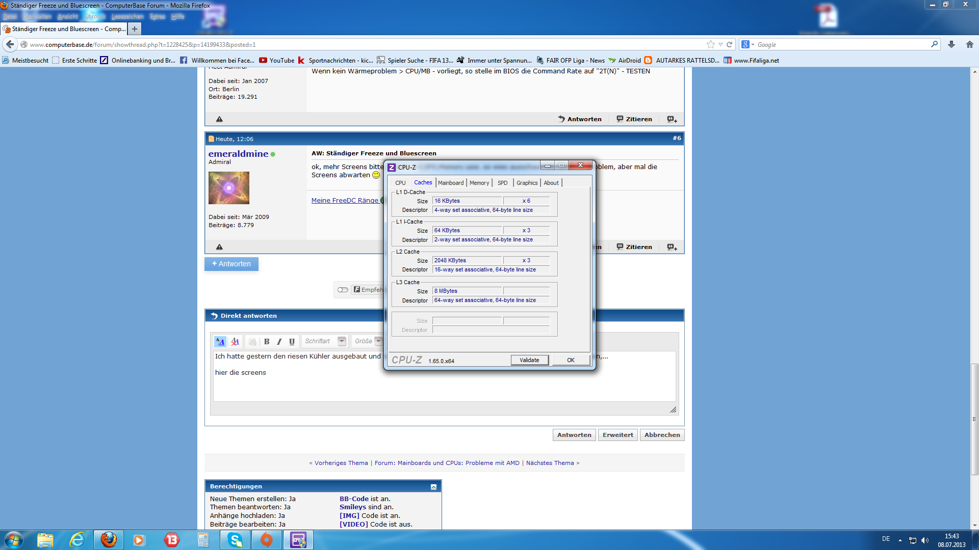

ok, mehr Screens bitte, Mainboard,SPD,Memory usw. so wies ausschaut ists ein BIOS Problem, aber mal die Screens abwarten ;)
Ich hatte gestern den riesen Kühler ausgebaut und komplett entstaubt, so konnte ich Fifa den Abend durchweg spielen,...

Muss ich irgendwas beim flashen beachten?
Lieben Dank

Das BIOS-File ist "gepackt" > es muss sich entpackt auf dem STICK befinden - aus dem BIOS heraus "Instant Flash" starten - auf den STICK "zugreifen" - das Update bestätigen - am PC NICHTs anfassen, bis der Flashvorgang beendet ist -
VOR dem BIOS-Update würde ich im BIOS "Command Rate" = 2T einstellen - TESTEN -
damit könnte ein BIOS-Update entbehrlich sein - und die Gefahr eines Fehlschlages ist nicht da-
Habe es entpackt auf den Stcik gepackt :-) und dann hat er mir die Datei aufm Stick angezeigt, die ich dann ausgewählt habe. Das dauerte nur ne Sekunde, danach war keine Meldung mehr :-(
kann ich die Version im Windows Modus überprüfen?
Die "Curent"-Version und die "neue" werden im INSTANT-Menu oben angezeigt -
Soooooo, ich hatte immer die Datei angezeigt bekommen, habe immer auf Enter gedrückt, so dass sich das Menüfenster wieder geschlossen hat.. nun nahm ich mal den Mauszeiger :-.)) hat alles erfolgreich geklappt, so dass ich auch ne mega geile Startmaske bekomme :-)) soll ich nun abwarten oder was austesten?
LIEBEN DANK
IM BIOS vorsichtshalber das BIOS auf "default" setzen - ist nicht nötig - aber vorsichtshalber -
danach
DATUM / Bootreihenfolge > SATA-Modus (AHCI/IDE) überprüfen / einstellen -
TESTEN -
Klappt irgendetwas nicht sofort - Command Rate = 2T einstellen -
CR auf 2T stellen. Aber da du schreibst...-Ich hatte gestern den riesen Kühler ausgebaut und komplett entstaubt, so konnte ich Fifa den Abend durchweg spielen,... scheint es ein Temperatur Problem gewesen zu sein. Naja wenigstens gefällt dir das neue UEFI Design:lol:

Ich sehe 4x 4Gb Modulen. Evtl die NB Spannung etwas erhöhen. Probier mit 2 Modulen und sehe wenn dann nicht abstürtzt
