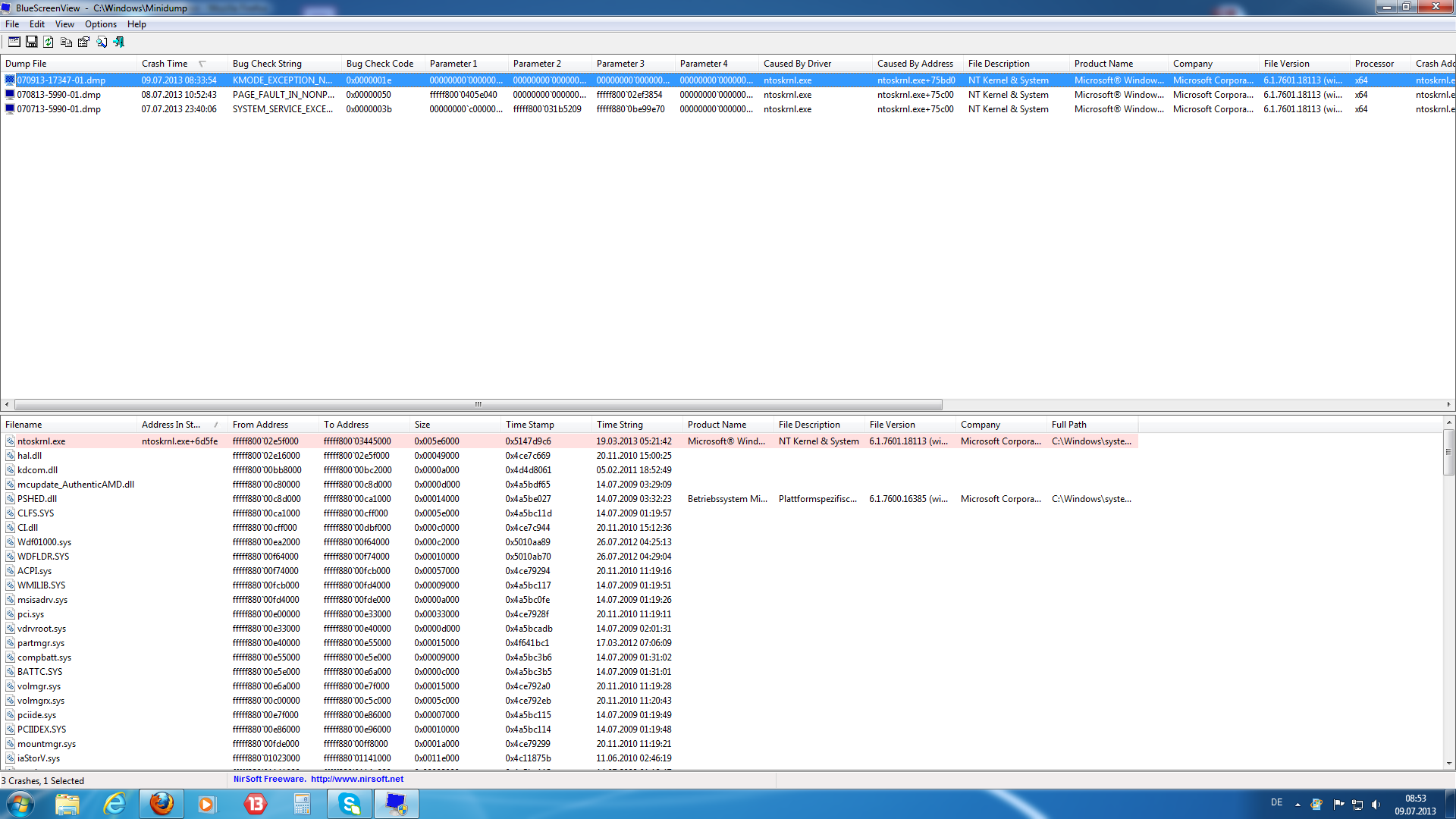

-Abgesicherter Modus, Graka deinstalliert.
-Neustart im normalen Modus
-CCleaner gestartet für die Temp. Dateien und sämtliche anderen Dateien..
-BLUESCREEN siehe Bild
-Danach versucht 3 mal neu zu starten, da nach längerem Warten nicht mal das Windows Zeichen kam, nur schwarze Maske.
-Auf der Tastatur leuchtete durchgehend das NUM-Lock Zeichen, auch im abgeschaltetem Zustand.
-Danach Neustart im abgesicherten Mous.
-Unter Grafikkartentreiber im CCleaner war dann auf einmal die Version 320.18 installiert, vielleicht ach noch drauf gewesen, was ich mir absolut nicht erklären kann.
-Deinstalliert über CCleaner und Neustart.
-Neustart dauerte länger.
-314.22 installiert.
Neustart dauerte sehr lang, allerdings leuchtete das NUM-Lock Symbol nicht mehr durchgehend.
