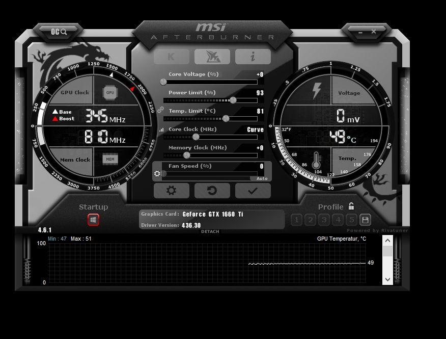

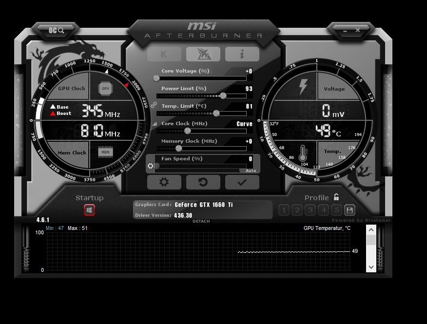

Undervolting kenn ich nur von AMD/Wattman, da wars schön einfach mit bissl niedrigeren Werten einzugeben.
Wenn ich beim Afterburner die Spannungsregelung freischalte kann ich bei Core-Voltage nur höhere Werte eintragen (niedriger geht gar nicht)
edit: mit Strg+F komm ich zu einer Spannungskurve, aber die schaut kompliziert aus :confused_alt:

@vti:
undervolting mit dem curve editor. hier gibts ne anleitung zu dem (scheint bei Turing identisch zu sein), für weitere fragen dahingehend wäre der thread hier wohl die passende adresse.
edit:
ah, hast die auch gefunden. ist halb so wild. beispiel: karte taktet aktuell maximal mit 1900MHz bei 1000mV. jetzt willst du die karte auf 950mV runterbringen, möglichst bei gleichem takt. dafür den taktpunkt bei 950mV anklicken, shift drücken und gedrückt halten und den auf 1900MHz ziehen (damit ziehst du die gesamte kurve nach oben). danach alle höheren spannungspunkte auf nen niedrigeren takt ziehen (egal welchen) und auf apply klicken. dann halt stabilität testen (ich würde einfach ne runde zocken). wenns stabil läuft kannst du versuchen die spannung weiter zu reduzieren. ggfs auch den takt leicht runterschrauben um noch niedriger zu kommen.

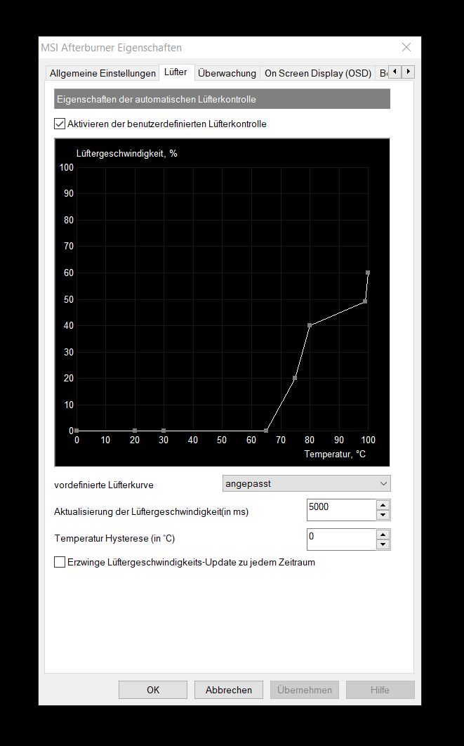

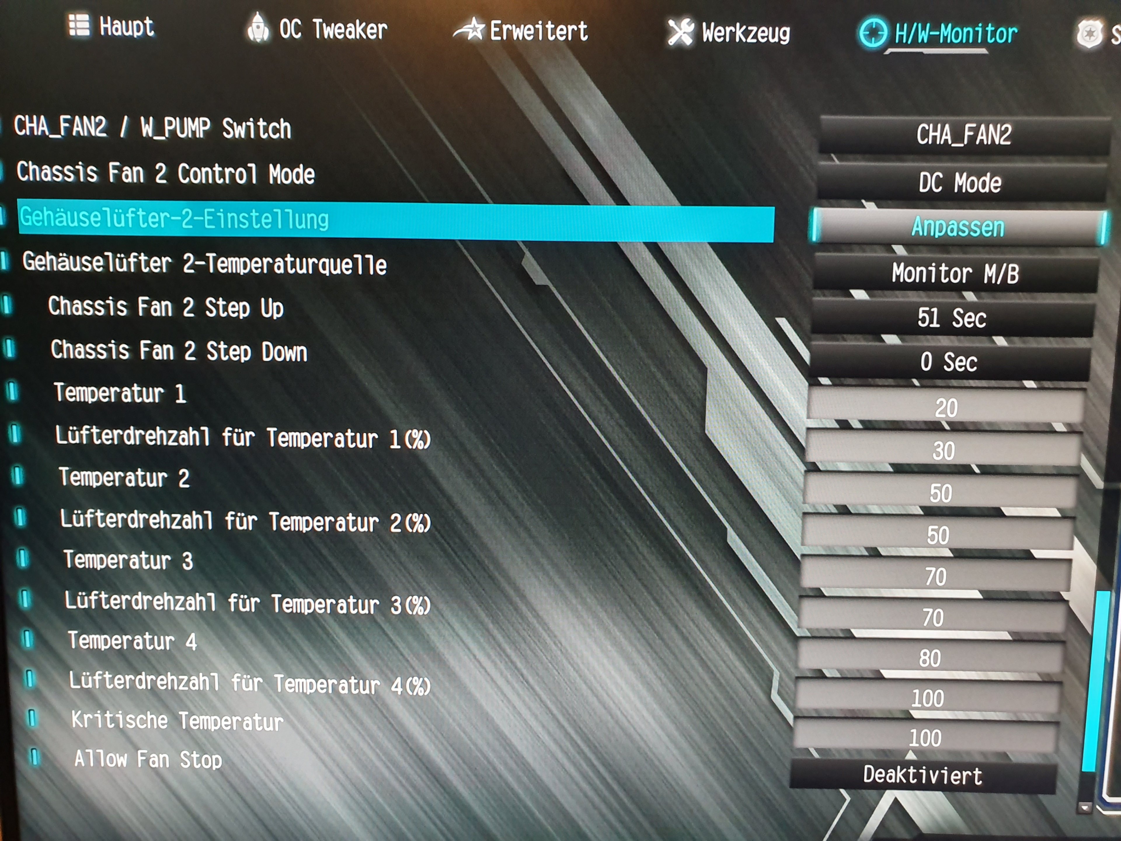

meine aktuelle Lüfterkurve sieht zurzeit so aus (sicher nicht ideal, aber leise)

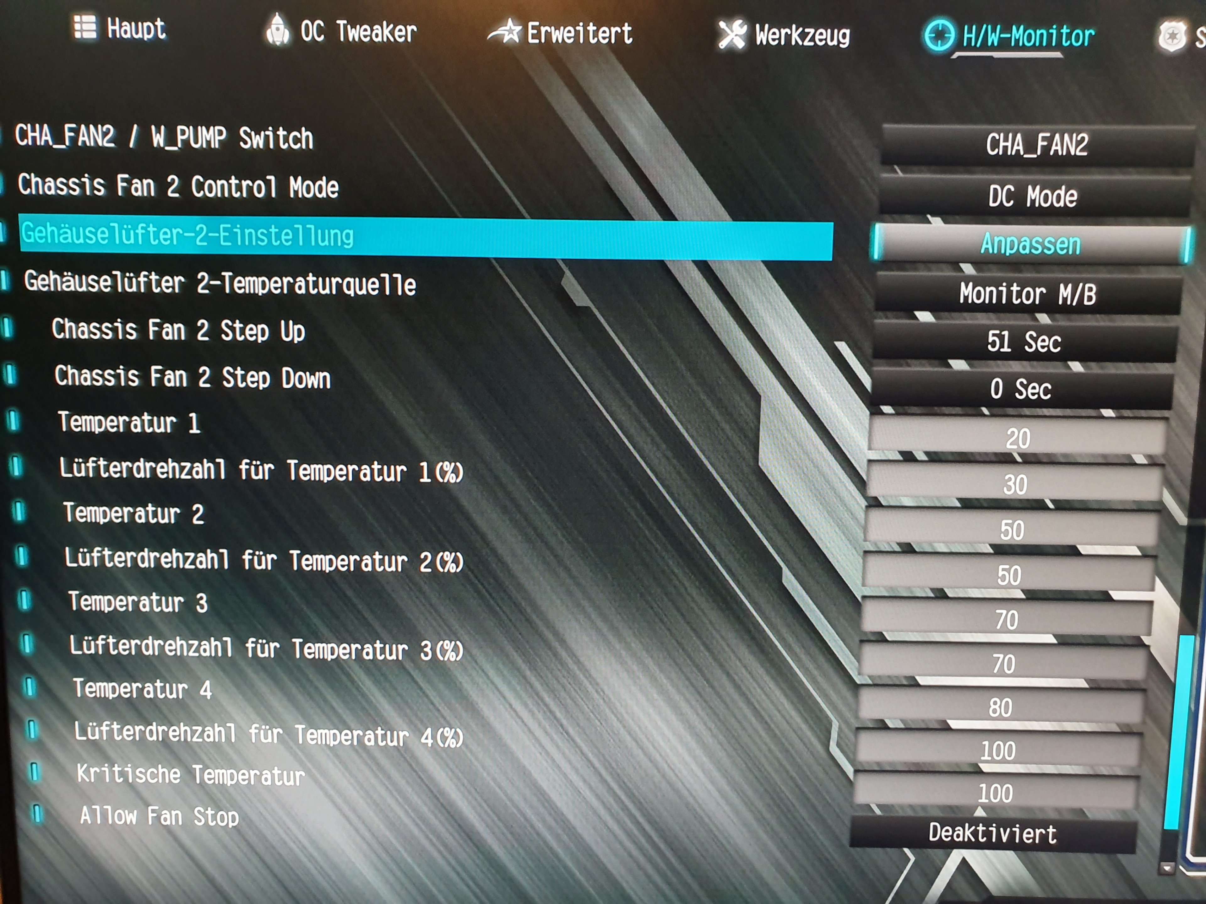

Gehäuse ist ein kleines Cooler Master Silencio 352M mit 2x Silent Wings3 vorne und 1x Silent Wings3 hinten.
Sind ohne PWM, über DC gesteuert (wahrscheinlich auch zu niedrig eingestellt, aber alles drüber ist schon wieder hörbar)

wie warm wird die graka mit der kurve? wie schnell drehen die caselüfter in RPM? ein gewisses maß an airflow ist ja vorhanden und für ne 130W-graka muss man da auch keine übertriebenen geschütze auffahren. was für ne CPU steckt im rechner?
ich klinke mich hier für "heute" aus, ist schon wieder viel zu spät.

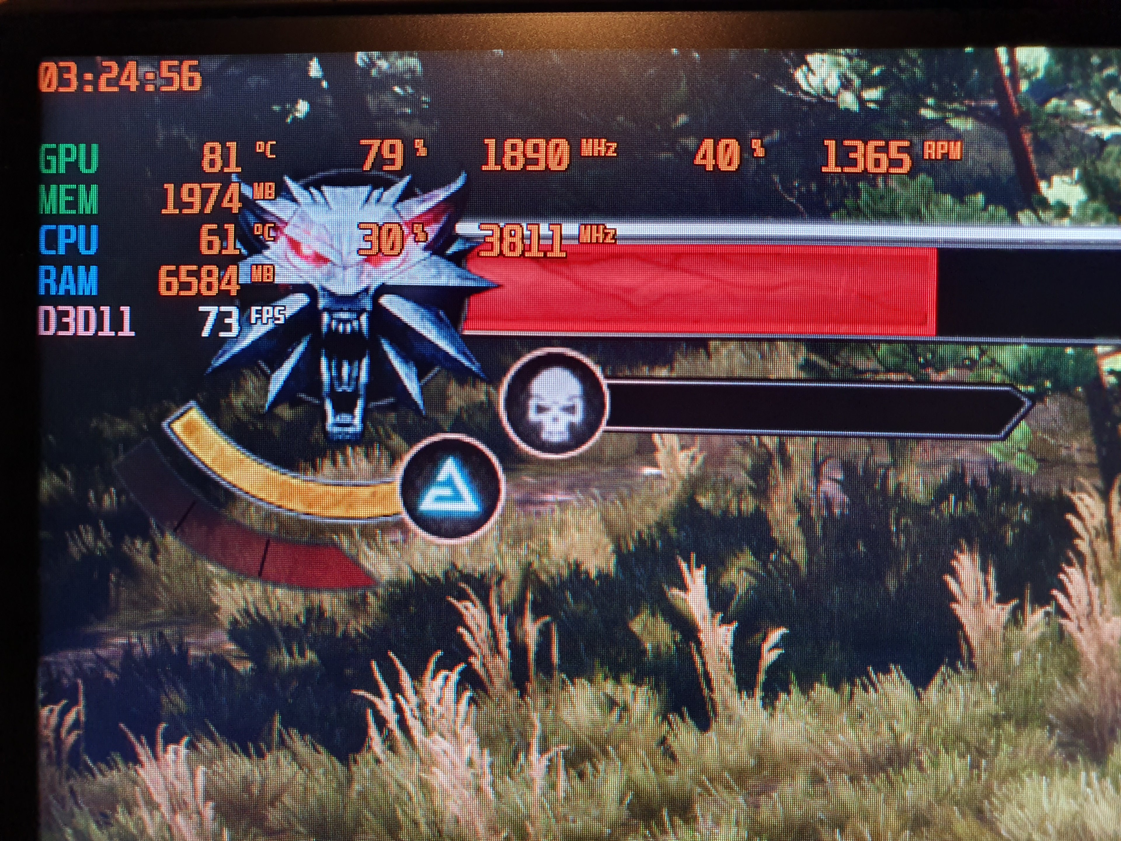

81 Grad (Temp-Limit) mit 40% Lüfter (1365 RPM)
Gehäuselüfter laufen beim spielen ca. auf 700 RPM.
CPU ist ein i5-8400.

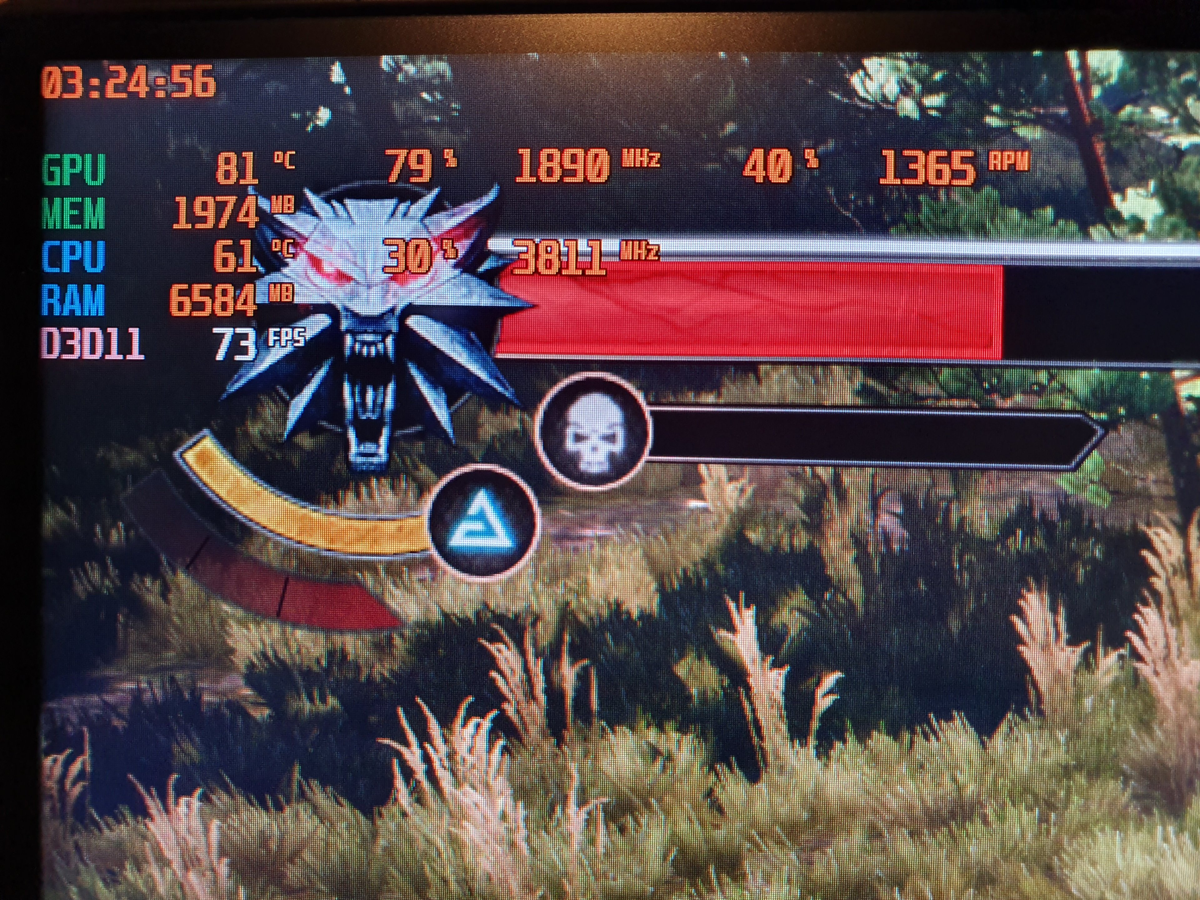

Lass mal das Seitenteil weg und schau dir dann die Temps an. So können wir das Gehäuse als Ursache ausschließen/ausmachen. Oder die Karte könnte mal neue WLP gebrauchen. So oder so, sollte die nicht so warm und heiß sein!
Dann hat die Karte einen weg. 81 Grad bei einer 1660ti und dann noch bei der Gaming von MSI sind nicht normal. Eher zwischen 65 und max 70 (wenn OC).ich bekomme meine PNY 1660ti selbst mit OC und nur einem Lüfter nicht über 70 Grad und das in einem gedämmten R5 von Fractal.
Die 81 Grad erreiche ich mit meiner Lüfterkurve. (auch bei geöffneten Seitenteil)
Original läuft sie bei mir auch mit ca. 70 Grad, aber da ist sie mir schon zu laut (Lüfter bei 60% mit 2000 RPM)

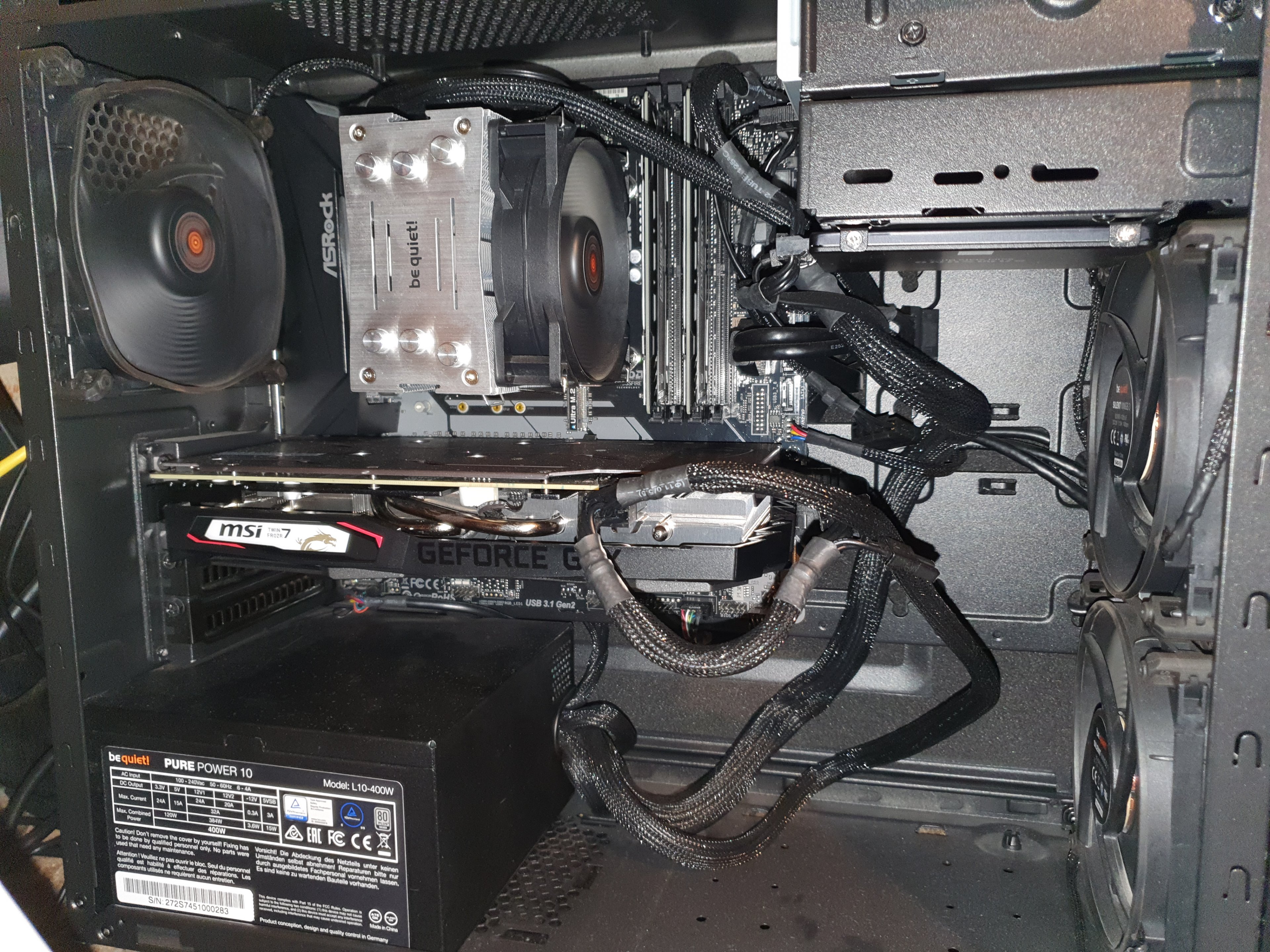

das ist immer noch zu viel. der kühler muss in der lage sein die ~130W bei weniger lärm zu bändigen. deshalb aber direkt ne neue karte kaufen... was machst du dann mit der Gaming X? WLP erneuern wurde ja schon angesprochen, vllt passt auch der anpressdruck nicht.
die drei Strix-karten unterscheiden sich nur beim BIOS (takt und ggfs PT).
aus neugier: hat es nen bestimmten grund dass du den RAM in die beiden jeweils sockelnäheren slots gesteckt hast und nicht so wie im handbuch empfohlen? nicht dass das hier irgendne rolle spielen würde. und wenn es so läuft kann man es auch so lassen.
