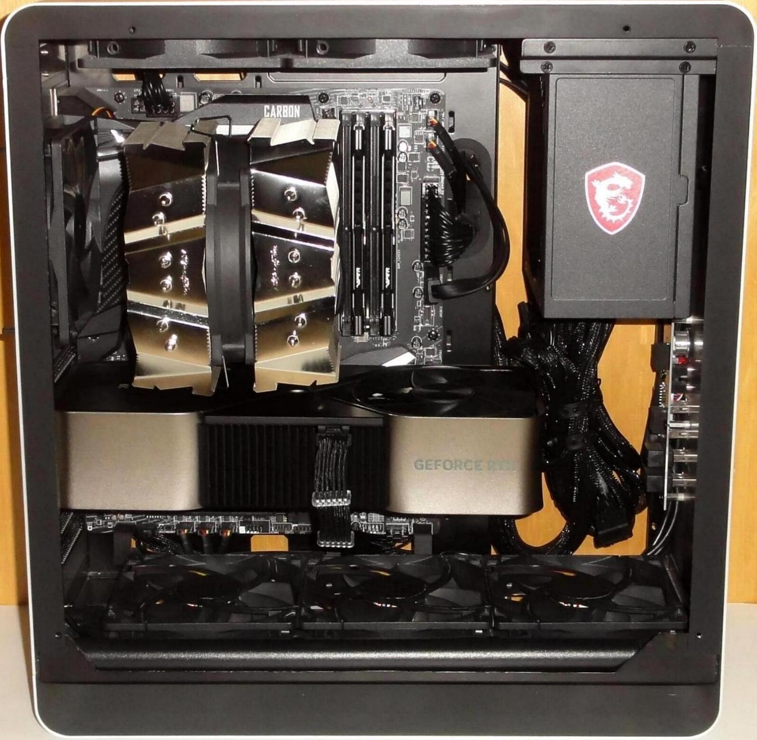

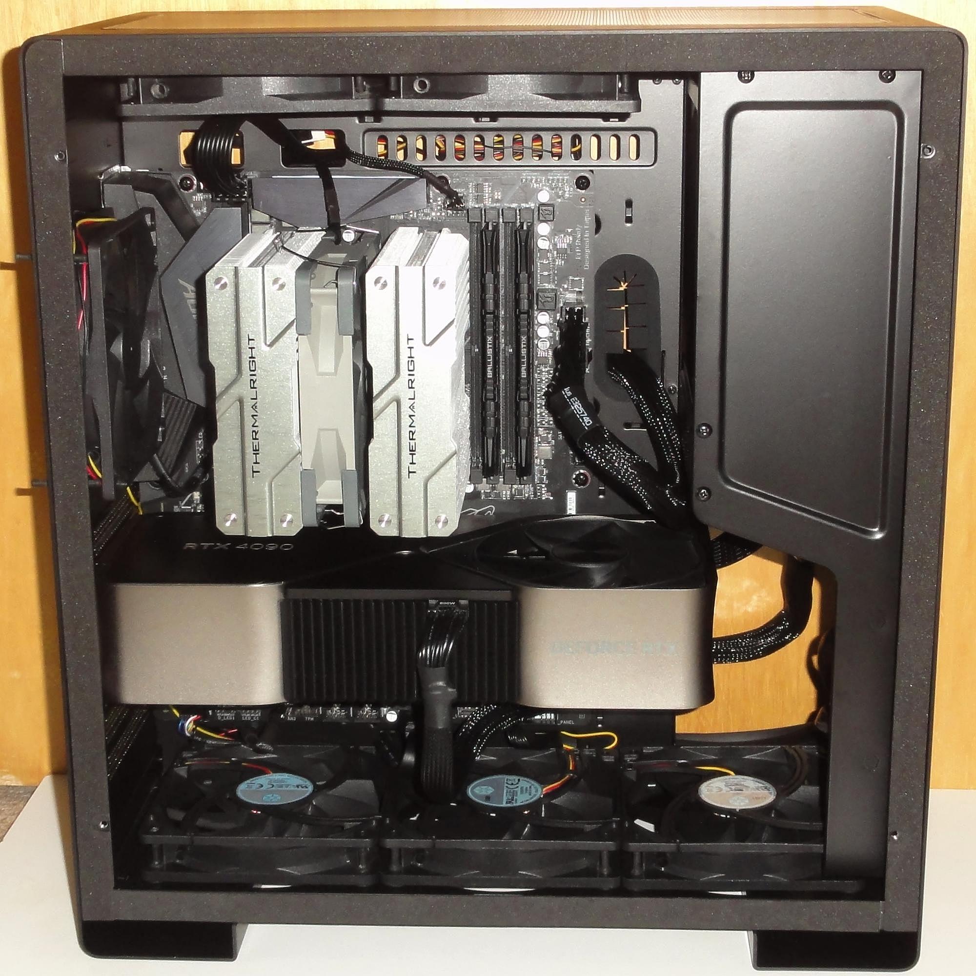

Yogi2023 schrieb:
Wie sich das im Gehäuse macht, kann ich nicht sagen.
Aber im Gehäuse wäre doch das Wichtigste. :daumen:

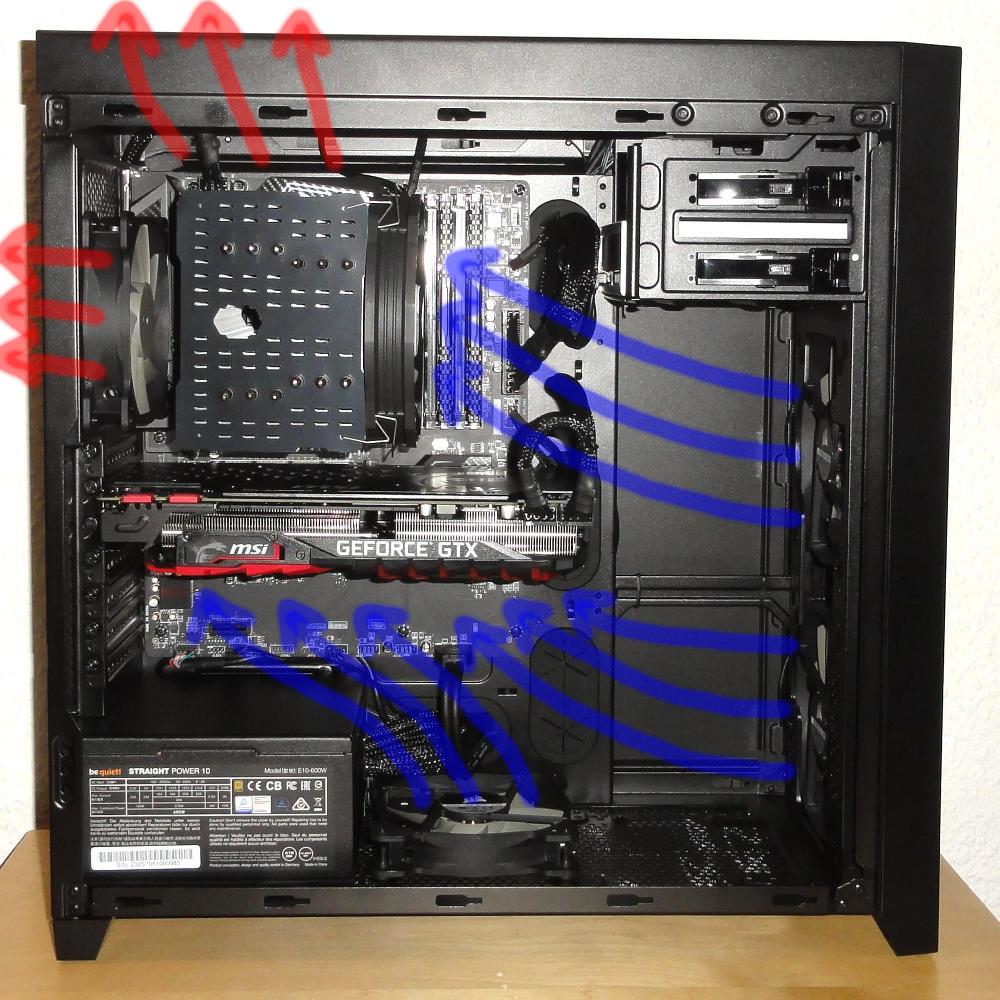

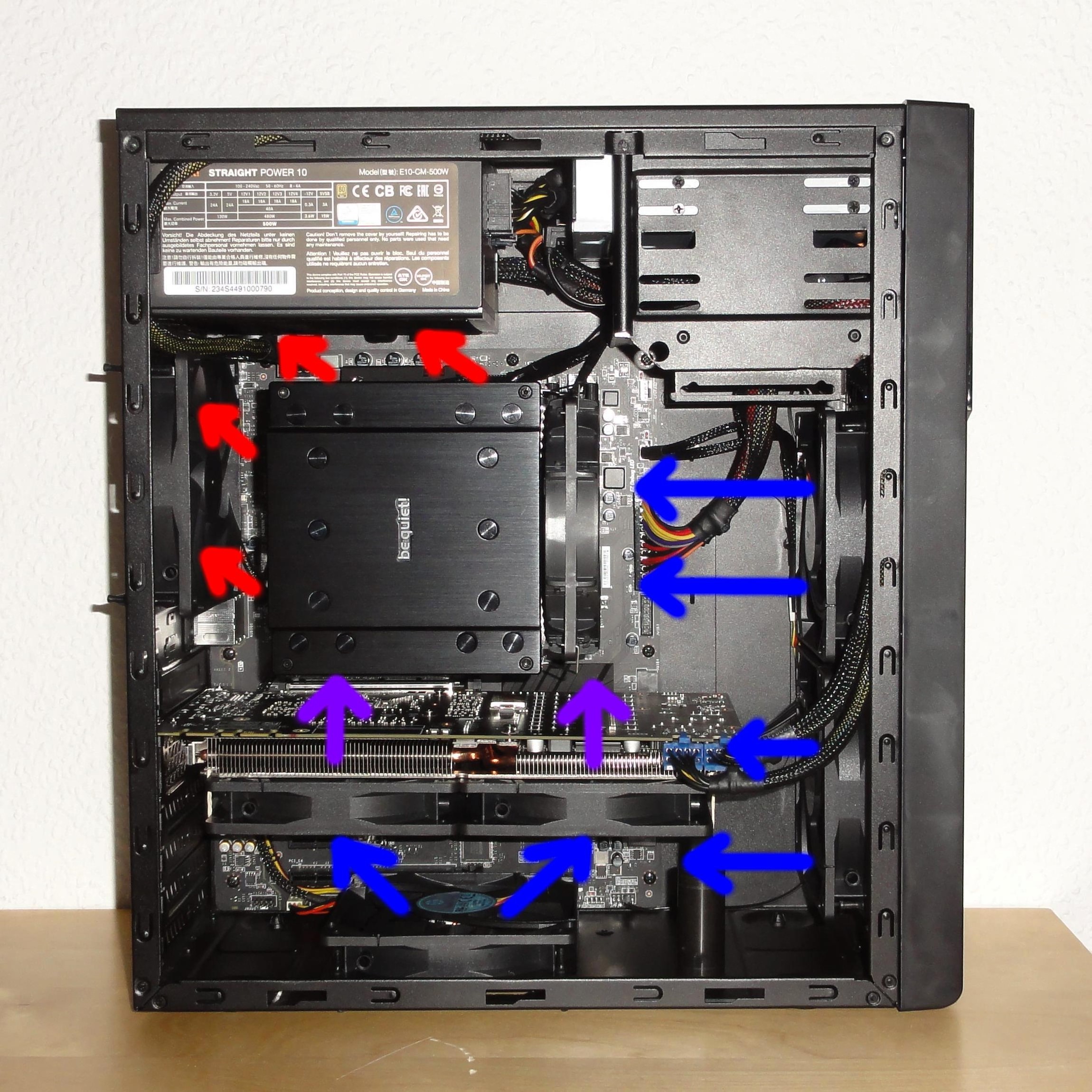

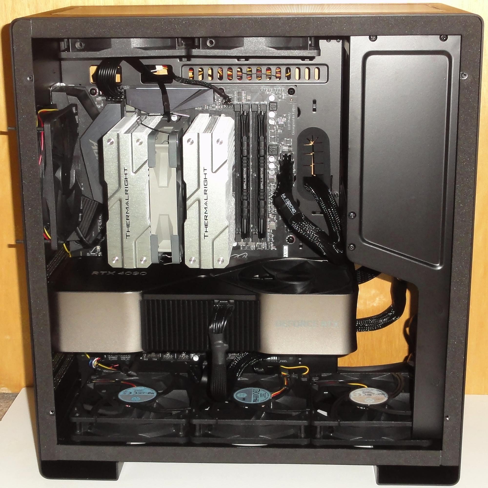

Bodenlüfter helfen immer die Grafikkarte zu kühlen.

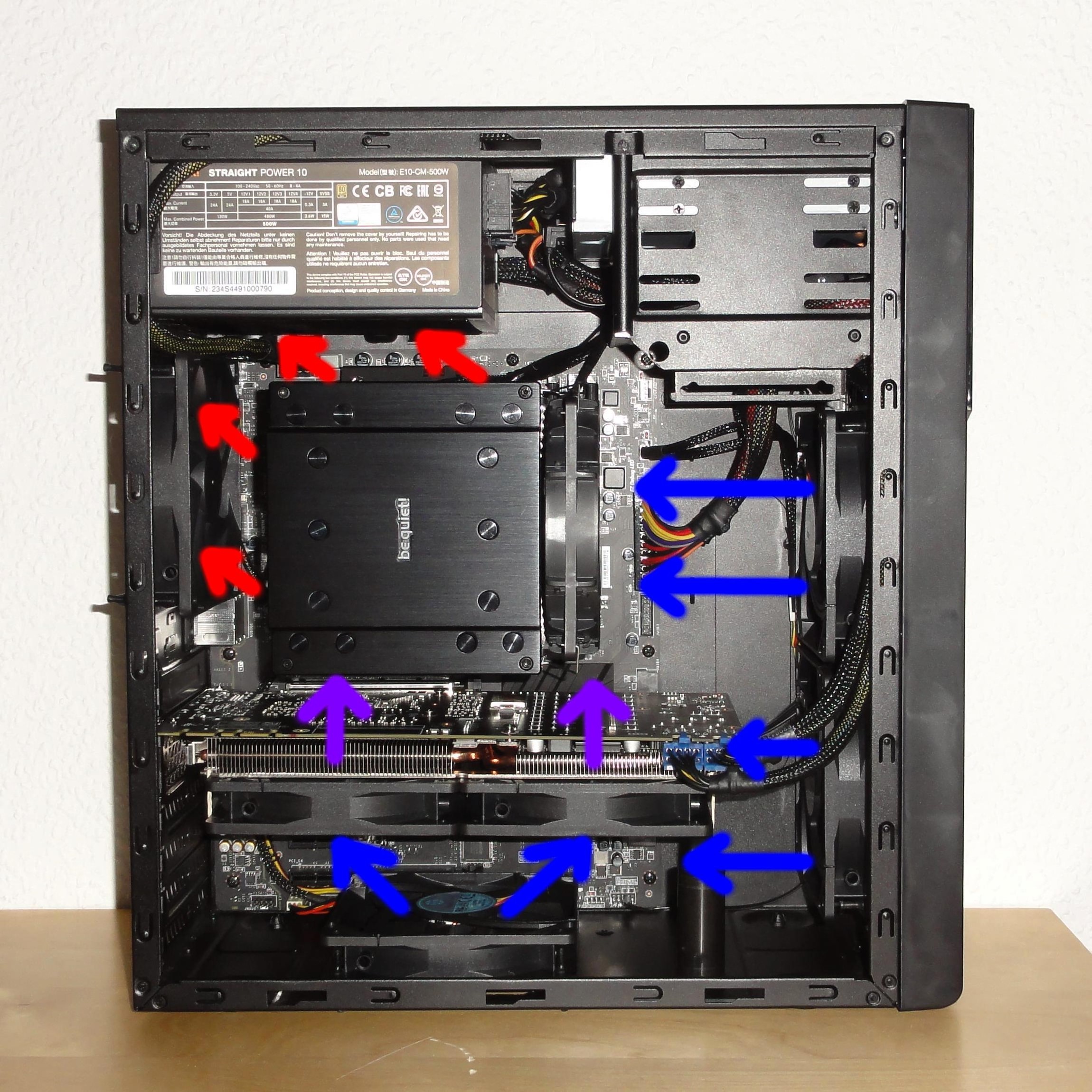

Technisch gesehen erwärmt ein Lüfter sogar die Luft wenn es einen Überdruck im Gehäuse gibt, je mehr druck desto wärmer wird die Luft ;) (die Abwärme des Lüfter-Motors sogar mal außen vor gelassen)
Aber um dich aufzuklären warum das was bringt - die Grafikkarte saugt ihre eigene Abwärme zum Teil wieder ein, die Abwärme die seitlich nach unten aufs Mainboard gepustet wird. Darum läuft sie wärmer als wenn du jetzt per zusatzlüfter dafür sorgst dass die Abwärme der Karte die nach unten richtung Mainboard gedrückt wird - weggepustet wird und die karte daher mehr Frischluft ansagen kann statt zum teile ihre eigene Abluft ansaugen zu müssen.
Kannst auch lange große lange Trichter auf die original Lüfter setzen dass sie von weiter weg ihre Luft ansaugen - das wird die karte auch besser kühlen.
Probiere das mal mit einer Blower-Kühler Karte die ihre Abwärme komplett am Slot raus drückt, im offenem Test Aufbau. Da kannst du noch soviele Lüfter vor die Ansaugung der Karte stellen - es wird sogut wie nichts an der Temperatur machen, wenn dann nur minimal weil durch den Venturi Effekt eher eine Saug-Wirkung am Ausgang der Karte entsteht wenn da die Luft deiner Lüfter mit vorbei strömt, wodurch ein minimal höherer Volumenstrom innerhalb der Grafikkarte stattfinden wird
