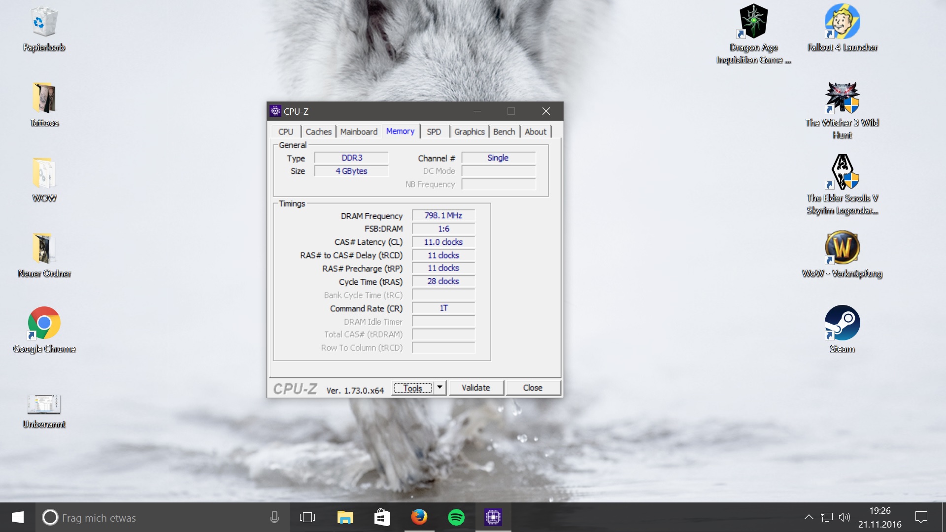

Wie lese ich den Speicher genau aus?

Nein, deinen Ram kannst du behalten. Du solltest noch einen 4er sowie einen 8er dazu kaufen. DDR3-1600. Jetzt hast du nur einen Riegel. Das ist für die Leistung sehr bescheiden. Fürs Aufrüsten ist es sehr gut, weil du wirst mehr Ram und Dual Channel haben künftig.
(Eine Vollbestückung der Bänke ist zu vermeiden)

Ein 2x8GB Kit wäre dann ganz gut sollte ich den 4GB Riegel dann raus nehmen?
Nochmal danke für die zahlreichen Antworten
Ist letztlich eine Kostenfrage. Mittlerweile ist der Speicher wieder ein wenig teurer geworden.
4+4 plus 8 funktionert technisch auf alle Fälle auch.
