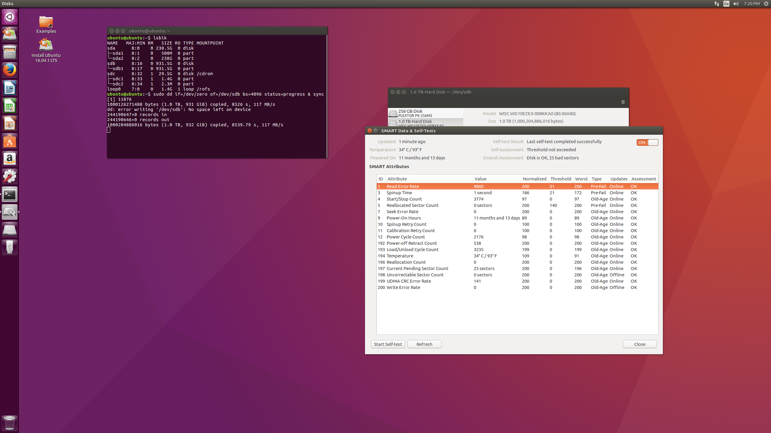

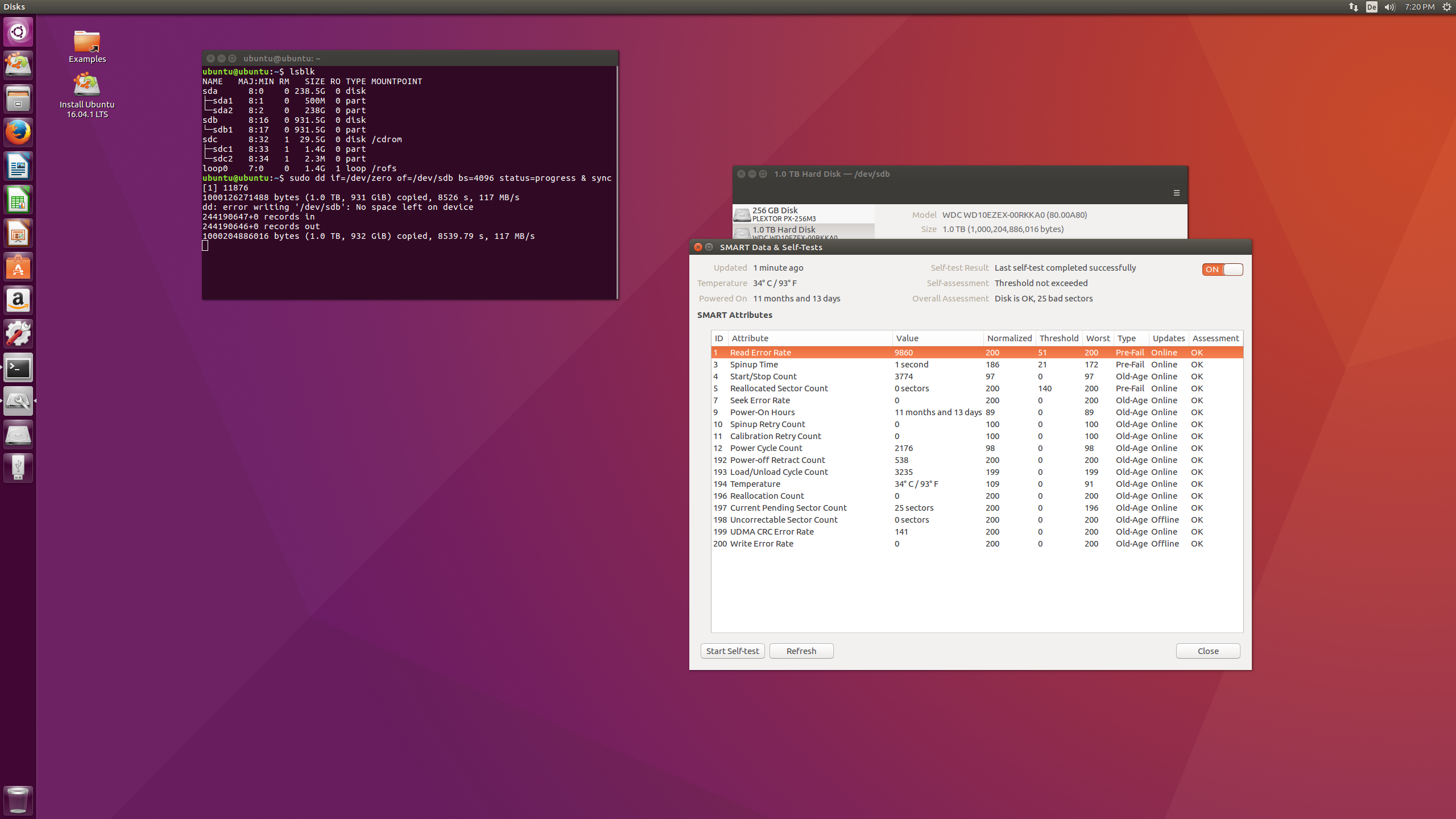

Also nach dem Überschreiben mit 0en sah es folgendermassen aus
Neu gestartet, und ohne Probleme in Windows gebootet. Wollte dann die Platte formatieren, scheint aber nicht zu funktionieren....läuft jetzt bereits seit einigen Minuten.
Der Pending Sectors Count is schon wieder bei 180 und steigt um etwa 1 pro Sekunde.
edit: irgendwann bei um die 500 schwebenden Sektoren ist der PC abgestürzt (war noch immer am Versuch zu formatieren) und kommt wieder nicht mehr in Windows rein.
Glaub das macht kein Sinn....bestelle eine Neue.
Wenn der Pending Sectors Count so schnell und so stark steigt, dann hat die definitiv einen Schaden und wenn keine defekten Sektoren durch Reservesektoren ersetzt werden, dann ist das nicht normal und deutet auf ein massives Problem hin, ggf. im Bereich der Köpfe. Wenn nämlich die Daten auch auf den Reservesektoren nicht mehr gelesen werden, könnte ich mir durchaus vorstellen, dass diese dann auch in den S.M.A.R.T. Werten gar nicht erst angezeigt werden.

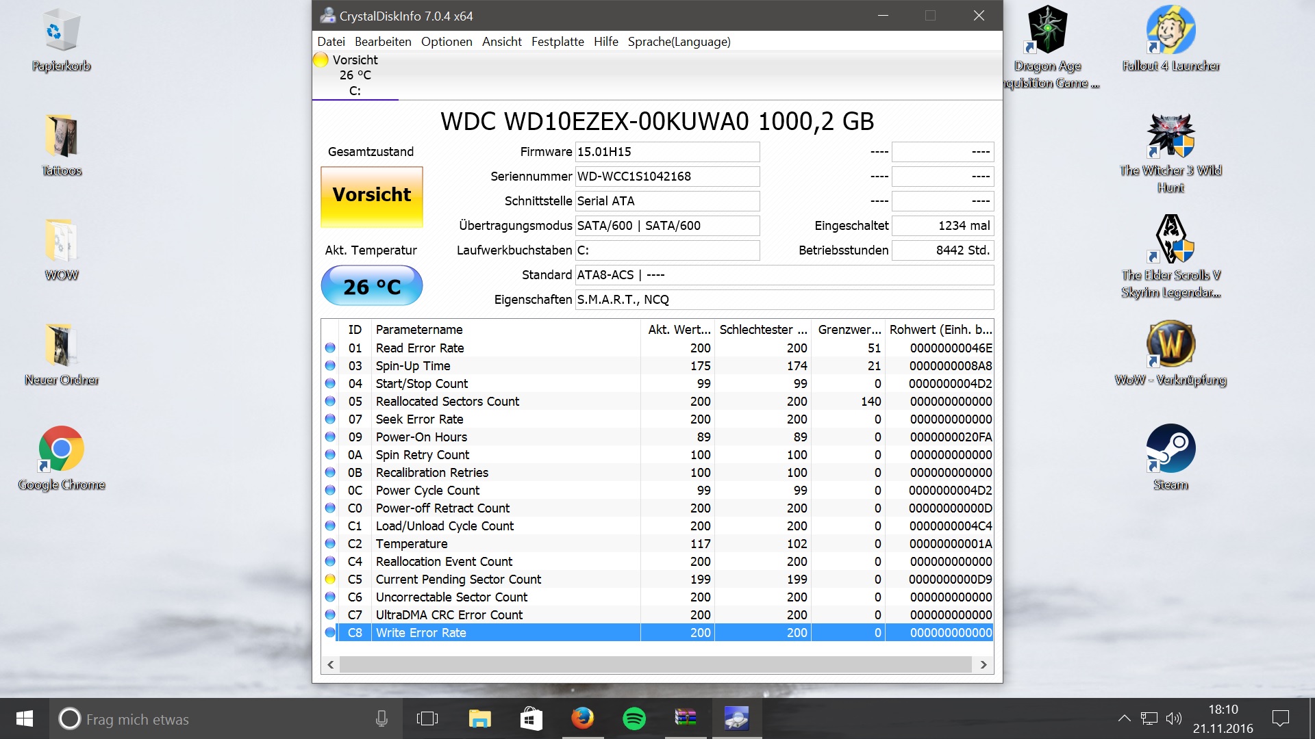

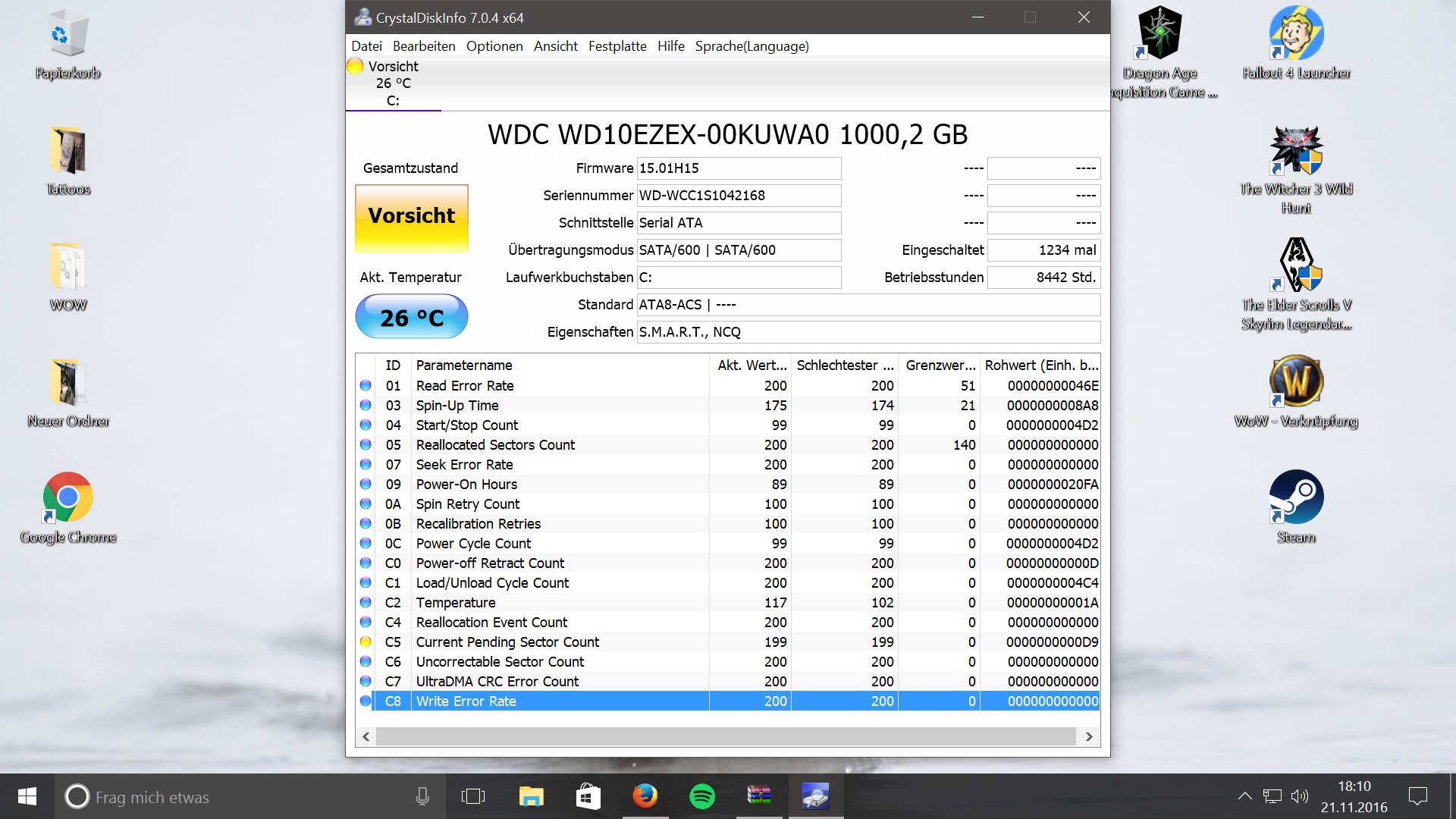

Guten Abend
Habe folgendes Problem und zwar ist seit einigen Tagen meine Datenträgerauslastung regelmäßig bei 100%
Ohne das großartig viele bzw keine Anwendungen laufen ausser Firefox. Wenn das Problem auftritt kann ich mit meinem Pc praktisch nichts mehr machen alles hängt immer wieder und friert oft für einige minuten ein.
Bin ich am Zocken ist das bis jetzt noch nicht vorgekommen ausser das die Spiele in letzter Zeit extrem lange laden was aber auch an meiner Hardware liegen könnte.
Die S.M.A.R.T. Werte sagen mir leider nichts vielleich kann mir einer von euch helfen.
Probleme treten auch auf wenn nichts gemacht wird ausser Musik über Spotify.
Anbei Crystal Disk Info Screen.
Gruß Nico
Din Bildschirm ist doch groß genug, da hätte man das Fenster doch noch entwas breiter machen können, so das man sicher sein kann alle Stellen der Rohwerte zu sehe. Wenn ich mal davon ausgehe das doch noch alle zu sehen sind, dann hat die Platte 0xD9 = 217 schwebende Sektoren. Das ist eine ganze Menge und könnte durchaus für die Probleme verantwortlich sein, denn die Platte versucht durch wiederholtes Lesen diese Sektoen doch noch erfolrgreich zu lesen und Desktopplatten wie die WD Blue geben meist erst nach 14s auf. Solange reagiert der Rechner praktisch nicht.
Sichere die Daten, wenn Du kein Backup hast, dann mache mal ein chkdsk /b C: und einen Reboot, damit das auch ausgeführt wird. Wenn Du Glück hast, sind die schwebenden Sektoren dann weg, wenn weniger Glück hast, sind dann dafür wiederzugewiesene Sektoren vorhanden und es gibt bald wieder schwebende, dann ist ein Austausch untermeidbar und wenn Du wirklich Pech hast und der Zustand der Platte schlechter ist als es aussieht, verreckt sie sogar noch während des Vorgangs. Es passiert also auf Dein eigenes Riisko.

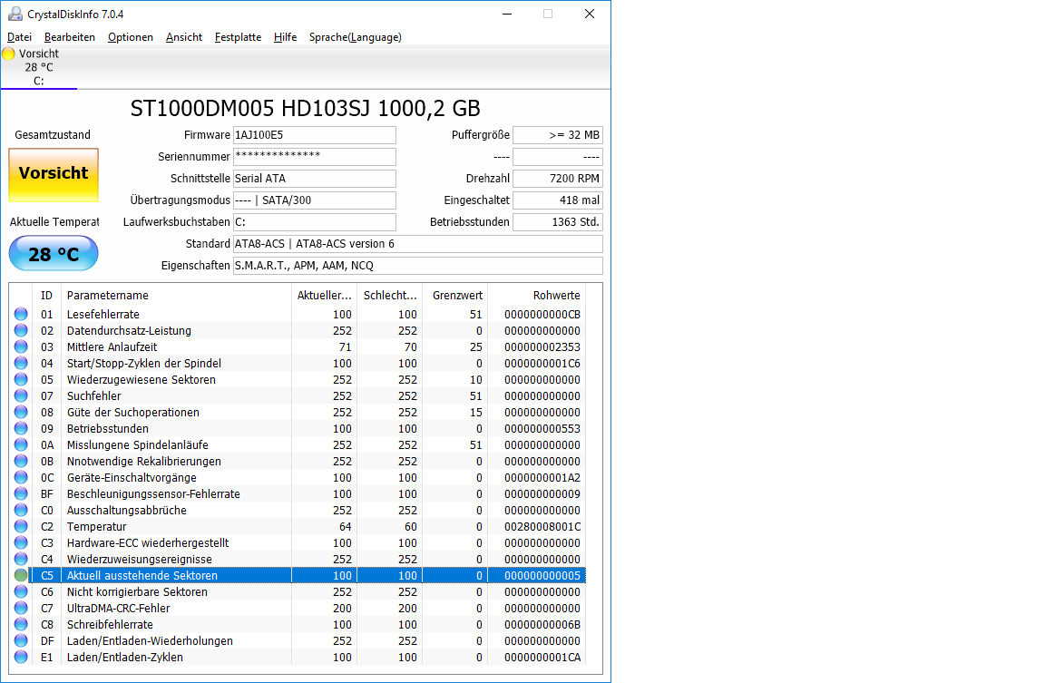

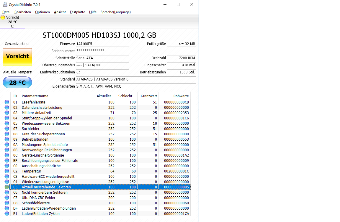

Hallo Gemeinde,
ein Kumpel hat Probleme mit CS. Es treten starke Rückler auf.
Zunächst dachten wir es liegt am Ping, da der nicht ganz so gut ist, aber das Auftreten der Rückler passt doch nich zu den Pingschwankungen.
Im Windows Ressourcen Manager wird die HDD häufig durch CSGO.exe zu 100% ausgelastet.
CDI rät auch zur Vorsicht:
Was meint ihr, kann man der Platte noch trauen?
Ist die Platte für die Ruckler in CS verantwortlich?
Welche Maßnahmen sind erforderlich?
Vielen Dank
Grüße
Michael
Der Kumpel soll man vorsichtiger mit dem Rechner umgehen, der G-Sensor der HDD hat 9 mal im Betrieb zu harte Stöße registriert. HDDs sind da wie Boxer, die können auch meist einige Schläge wegstecken, aber der eine Treffer kann sie auch auf die Bretter schicken, wie es also um die HDD steht, kann man so aus der Momentaufnahme nicht sagen. Dann können die Stöße oder Vibrationen auch dafür sorgen, dass die Köpfe beim Schreiben aus der Spur kommen und dabei Daten auf Nachbarspuren überschrieben werden, was dann auch zu schwebenden Sektoren führt.
