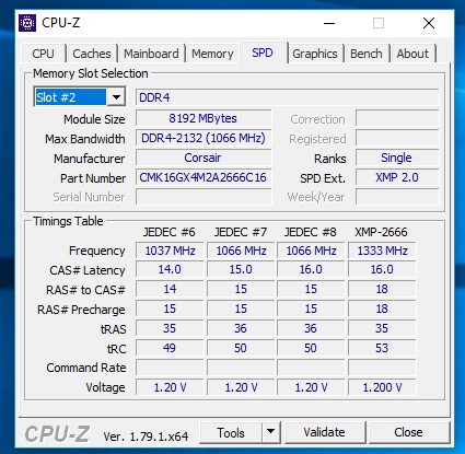

Aber CPUZ zeigt weiterhin nur 2132 Mhz max Bandwidth an :(
weitere Ideen?
Ja ist aktuell. Und bei 60 und 80 ohm passiert leider auch rein gar nichts :(

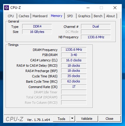

Poste doch mal zur Sicherheit einen cpuz Screenshot

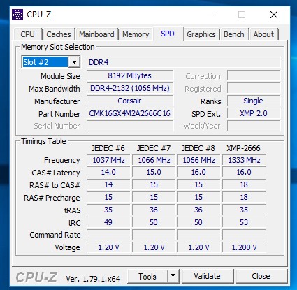

Jo, hier sind 2 Screenshots. IM UEFI ist übrigens 2666 eingestellt, aber auch dort werden die Riegel nur mit 2132 Mhz angezeigt...
Der RAM läuft mit 2666MHz.
Bei DRAM wird 1333MHz angezeigt -> DDR = Double Data Rate -> 2x1333MHz= 2666MHz
ah ok, das klingt plausibel!
aber wieso wird a die max bandwidth mit 2132 Mhz angegeben, genauso wie auch im UEFI?
Das sind nur die SPD Daten, also die im RAM Riegel sozusagen hinterlegt sind.
Dein RAM läuft richtig
