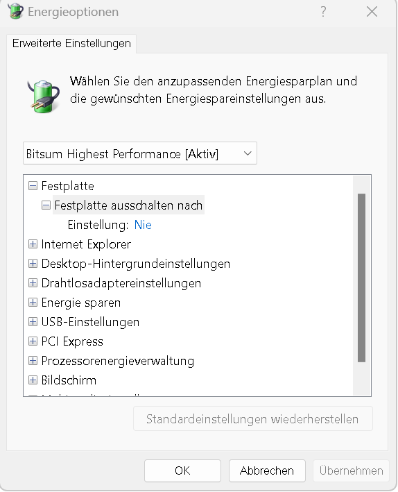

Kann es sein das wenn man das auf Nie stellt, das Problem mit den HDD's behoben ist ?
Reaktionen: Technico

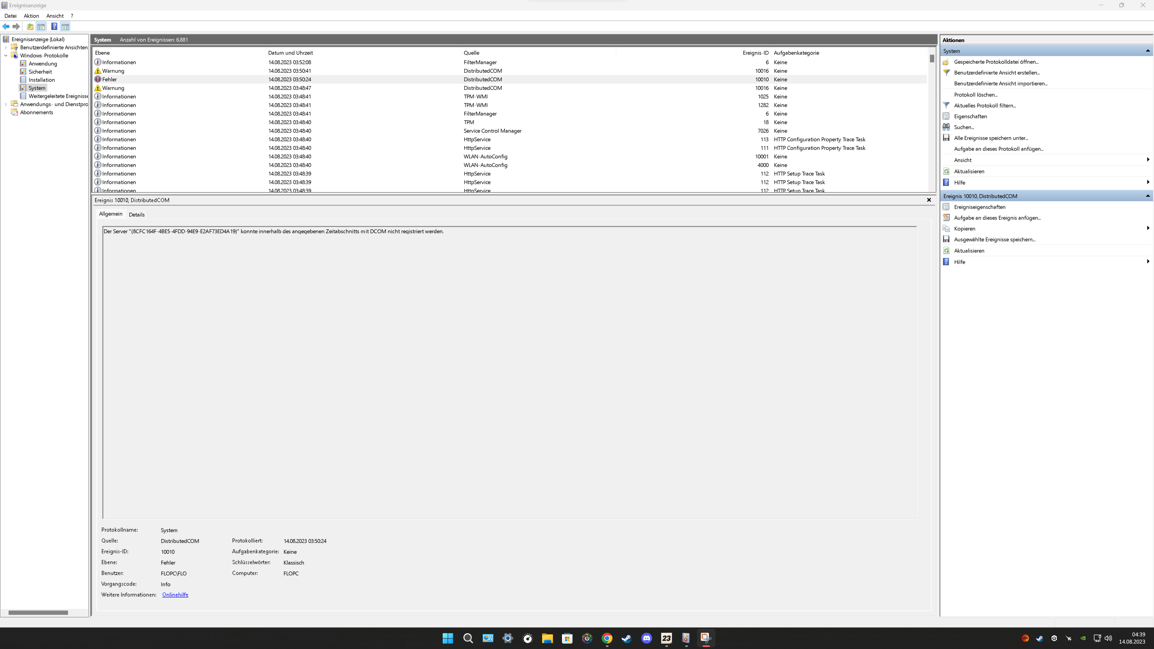

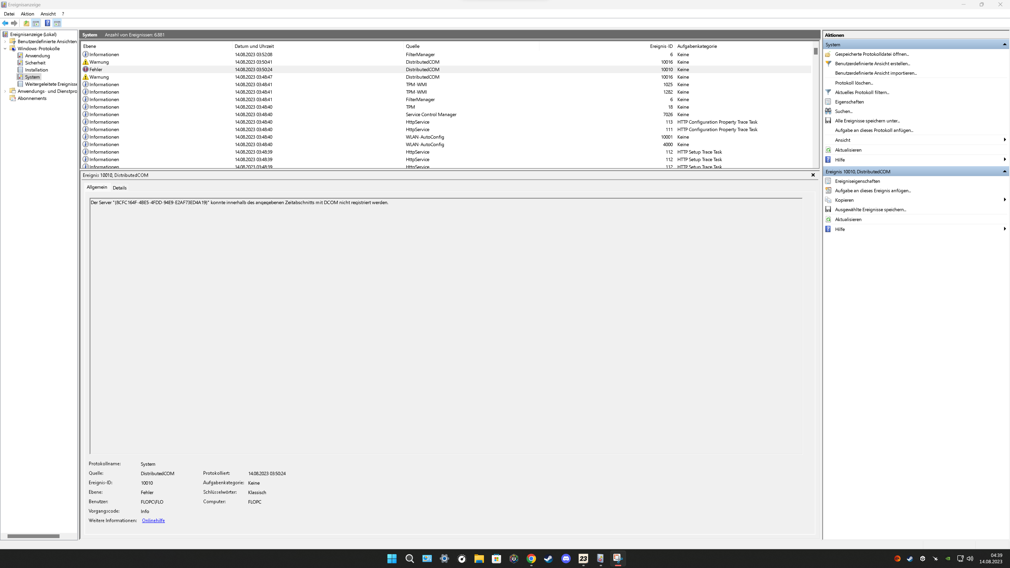

Danke für die Info aber bei mir hat das leider alles nix gebracht :(
naja, die Frage ist, was du jetzt mit dem Screenshot bezwecken wolltest. War zu dem Zeitpunkt denn das Problem aufgetreten? Denn sonst ist das total unnütz.
Wichtig wären die Warnungen und Fehler zum Zeitpunkt des Problems
