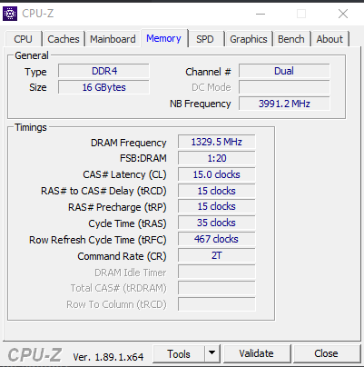

RAM bitte genauer bezeichnen sowie mit welchen Settings der läuft.
mach n Screen auf CPU-Z (Memory), das sollte fürs erste reichen. ggf. X.M.P. laden.

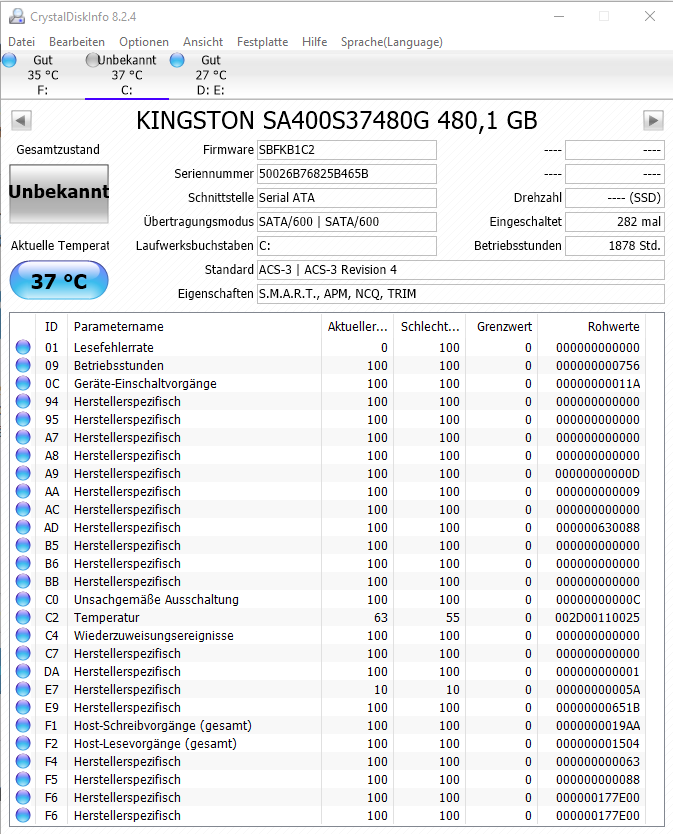

die Kingstom kann auch als verursacher in frage kommen. Da einmal mit Crystal Disk rein schauen.

RAM: G.SKILL Ripjaws IV 16GB/K2 DDR4-2666MHz
Anbei die Screenshots von CPU-Z und Crystal Disk für die C:/

geh mal ins Bios und lad dir da das X.M.P vom RAM.

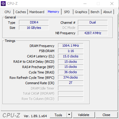

XMP geladen, hier ein neuer Screenshot:
an den Standbildern hat die Änderung leider nichts geändert.

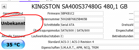

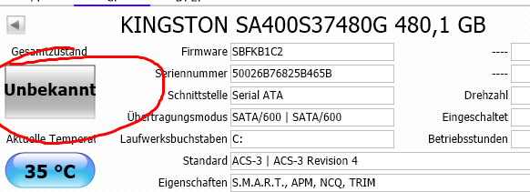

heißt das hier denn irgendetwas schlechtes?:
warum da Unbekannt angezeigt wird weis ich nicht.
abgesehen von der SSD bleibst sonst nur noch MB / CPU oder Treiber probleme über, als verursacher.

wie gesagt wenn es sich wirklich in Ladesituationen bemerkbar macht, kommt die SSD als verursacher in frage.
eine alte SSD muss nicht unbedingt schlecht sein. Musst ja nicht neu aufsetzen.
die Samsung SSD sichern, formatieren. Kingston abstopseln. Samsung OS drauf schmeißen testen. Wenn es daran nicht liegt. Kingston wieder rein. Samsung formatieren und daten wieder drauf.
umsonst wäre die aktion nicht. So hast gewissheit ob es an der Kingston liegt oder halt nicht.
