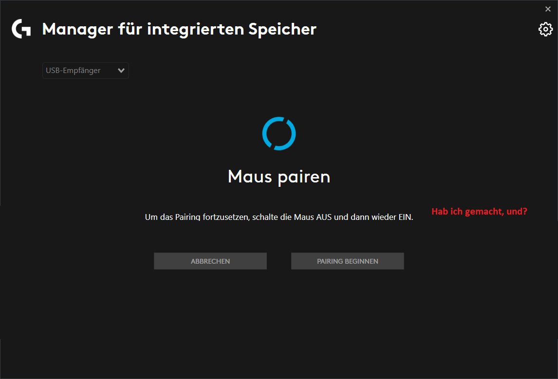

Wenn ich das Programm "Onboard Memory Manager" starte (egal ob mit oder ohne Adminrechte),
passiert nichts, wenn ich auf pairen klicke.
Die Maus schalte ich ein und aus (so wie es dort gefordert wird), aber es passiert nichts.
Habe natürlich mehrmals auf "Pairing beginnen" geklickt.
Grüße

Der Onboard MM hat bei mir nichts gebracht.
EDIT: Hat sich erledigt. Ich war nur zu dödelig, es heraus zu finden. Nach einer Weile hab ich's gebacken bekommen.
Meine Maus war in GHub verbunden.
Habe dann den Onboard MM egeöffnet und GHub.
Meine Mauseinstellungen in GHub abgekuckt und genau gleich im OMM gesetzt, sowie das Profil in OMM gespeichert.
Danach die Maus auf "Integrierten Speichermodus" in GHub gestellt.
Im OMM das gespeicherte Profil geladen.
Fertig.
