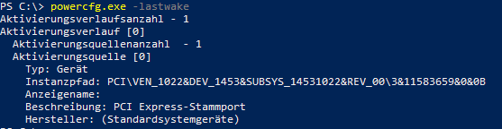

ich kann meinen PC nicht wirklich in den Standy-Modus schalten.
Ich habe schon etwas Ursachenforschung betrieben und letztlich das hier gefunden:
Die Grafikkarte ist es allerdings nicht, die hat eine andere ID, die NVMe-SSD ebenfalls nicht, und sonst habe ich keine PCIe-Geräte angeschlossen, deswegen hilft es mir irgendwie nicht weiter.
Jemand ne Idee?
Ethernet funkt da häufiger mal dazwischen. Je nach Mainboard sind manche Onboard Netzwerkgeräte intern per PCIe Lanes angebunden.
Mit der Vendor & Device ID findet man oft genaueres über das Gerät raus:
PCI1022Advanced Micro Devices, Inc. [AMD]1453Family 17h (Models 00h-0fh) PCIe GPP Bridge
Leider weiss ich auch nicht welche Funktion diese "PCIe GPP Bridge" erfüllt und was du nun weiter tun könntest...

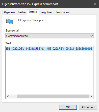

Ich habe das entsprechende Gerät im Gerätemanager gefunden:
Hilft mir aber irgendwie immer noch nicht weiter.

Okay, an dem Zeitgeber lag es nicht, gerade in den Standy-Modus gepackt und nach ca. 3 Minuten fuhr das Ding wieder hoch.
Ursache war der selbe PCIe Stammport. Aber ich kann dort keine Energiespar-Einstellungen festlegen durch die ich ein Hochfahren durch dieses Gerät verhindere.
Ich hab auch Linux installiert und da passiert das nicht, also kanns an der Hardware eigentlich nicht liegen...

OK, ich hab beim Ethernet Adapter eingestellt, dass das Gerät den Computer nicht mehr aus dem Ruhezustand aufwecken kann, und jetzt scheint es zu funktionieren.
Etwas blöd dass die internen Analyse-Tools von Windows nicht einfach direkt den Ethernet-Adapter als Ursache ausgespuckt hat, sondern scheinbar die PCI-Schnittstelle mit dem das Ding interm aufm Board angebunden ist :freak:
