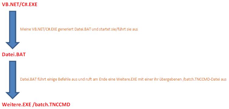

Sorry - mein Fehler! Eigentlich wollt ich nur zum Ausdruck bringen, dass mein Programm eine BAT generiert, diese ausführt und die BAT selbst wiederum eine weitere EXE startet, der eine /Batch-Datei übergeben wird (siehe Anhang). Gibt es eine Möglichkeit - ohne Pipes ;), dies im Framework zu erledigen?
