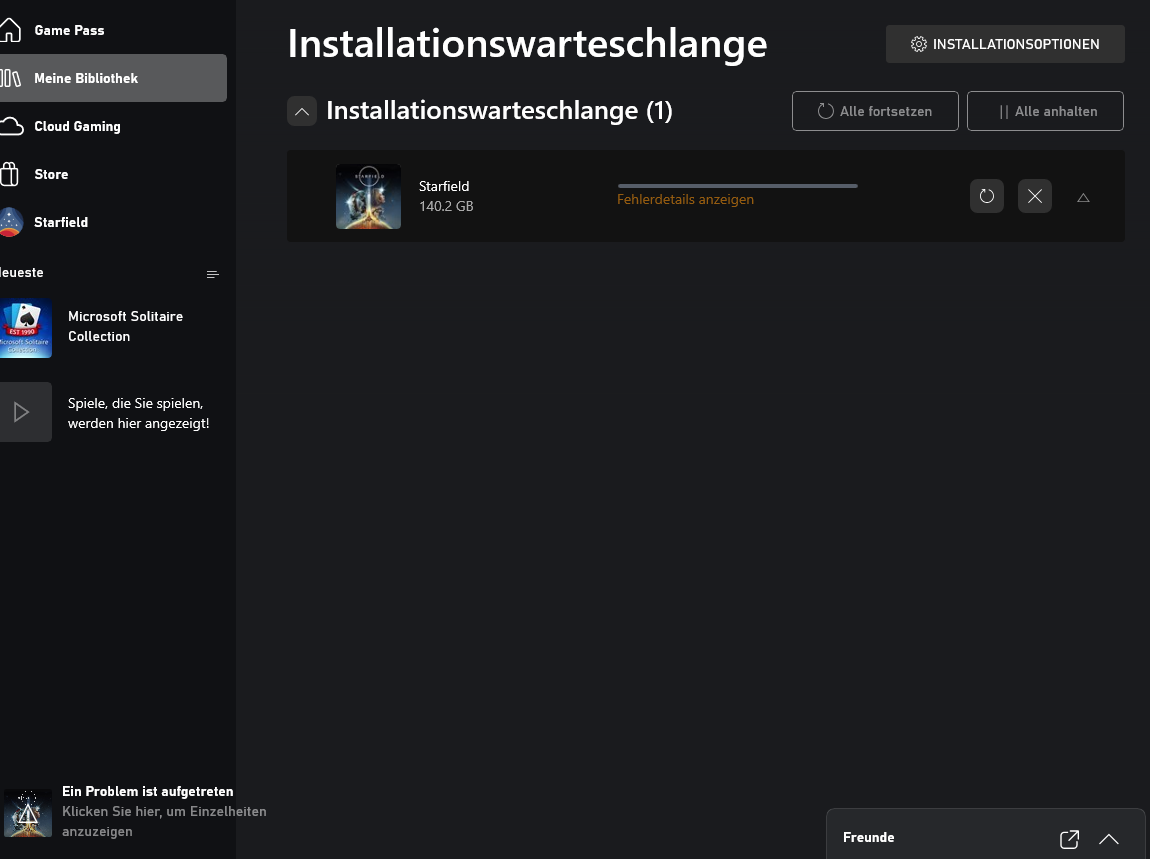

folgendes Problem sobald ich es Downloaden will:
0x80070490 ist der FEhlercode - Google Spuckt aus, ich solle Windows frisch geupdated haben.
DAs habe ich gemacht.
Weiter hin direkt Fehler.
hat jemand eine Ahnung was das sein könnte?

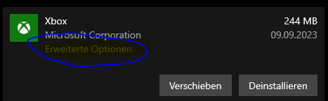

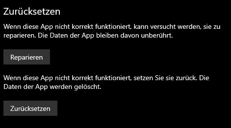

Ich hatte auch Probleme.
Am Ende hat folgender Befehl über Powershell als Admin geholfen (nach Reboot)
Get-AppXPackage -AllUsers | Foreach {Add-AppxPackage -DisableDevelopmentMode -Register "$($_.InstallLocation)\AppXManifest.xml"}
Achtung! Es werden dadurch alle Standard Windows Apps wieder installiert, die auch nach einem frischen Neuinstall da wärem (Spotify, Taschenrechenr u.s.w.)
Zudem habe ich noch die Xbox App über Programme&Features zurückgesetzt. (Könnte man auch mit dem normalen MS Store machen - aber immer eins nach dem Anderen und nach Reboot erneut testen, nicht alles gleichzeitig)
