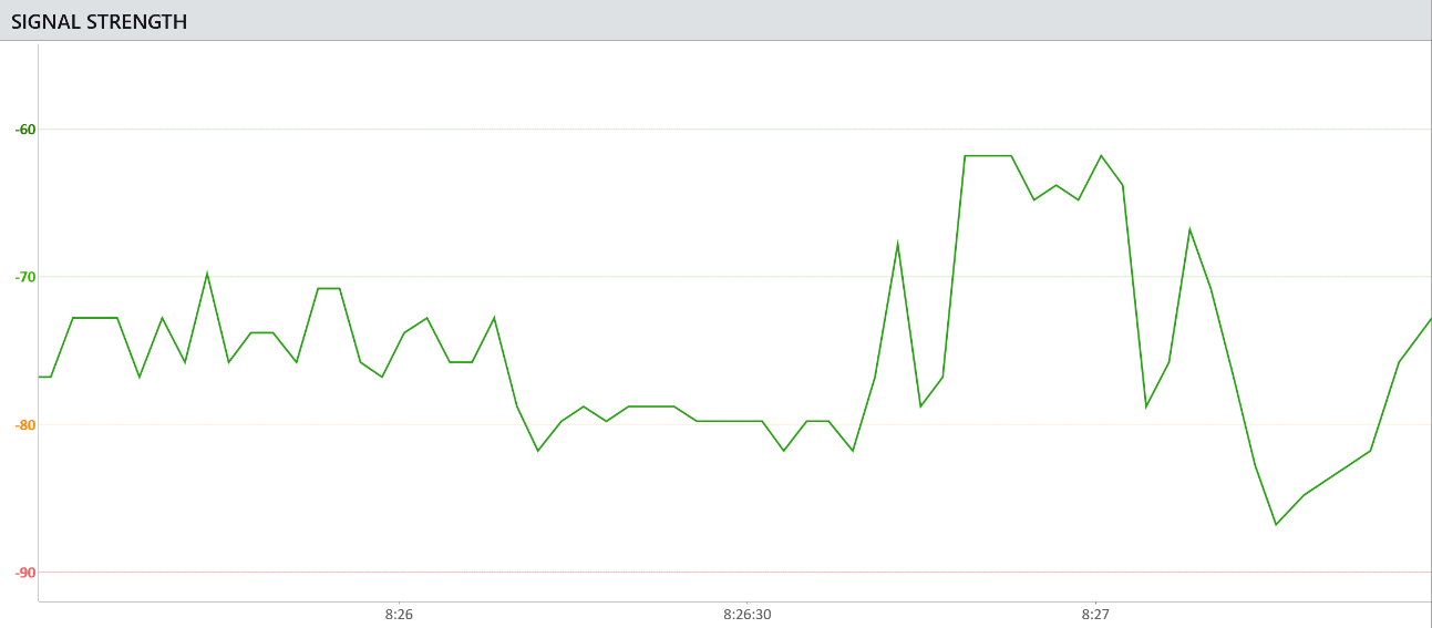

Ich habe deshalb mal inSSIDer auf dem Rechner und auch auf einem Anderen - direkt daneben, beide nicht bewegt - laufen lassen.
Auf dem anderen Rechner sehe ich ein konstantes (nicht schwankendes) Signal.
Auf dem S13:
Bei dem letzten Einbruch, ganz rechts im Bild war der Ping dann auch gestört.

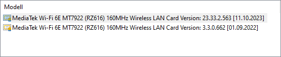

Ich hab auch schon nach Treibern gesucht, aber beim Hersteller gibt es keine. Folgende habe ich letztlich bei Lenovo und Asus gefunden:
Aktuell verwende ich den Oberen.

Ich vergleiche ja nicht absolute Pegel, das ist klar.
Aber ich vegleiche konstante mit schwankenden Pegeln.
Und ich vergleiche eine stabile mit einer abbrechenden Verbindung.

Also wenn du das Gerät nicht bewegst, sind das schon extrem starke Schwankungen. Sowas hat man eigentlich nur, wenn man den Raum wechselt. Wechselt das Gerät den ggf. den (Mesh-)AP? Wo du grad sagst, das du mehrere hast?
Ja, bei einem Raumwechsel hätte ich solch eine Schwankung auch erwartet. Aber ohne Bewegung von gutem Empfang hin zu gar keinem... Das kann nicht normal sein.

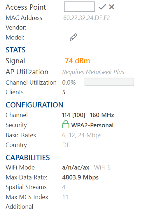

in welchem Frequenzband tritt denn das Problem auf bzw. welche Bänder sendet der Router `?
nur 2,4 Ghz
nur 5,0 GHz
beide ?

Hat der auch WiFi 6?
Kannste die Geräte näher zusammen bringen um zum Testen unter -70 dBm zu kommen?
Das ist eine gute Frage. Wenn man den unbekannten Rechner mit dem Zenbook S13 vergleicht, sollte man auch unter denselben Voraussetzungen vergleichen. Nicht dass jetzt Wifi 4 @ 2,4 GHz mit Wifi 6 @ 5 GHz verglichen wird.

Es kann natürlich sein, dass sich ein Gerät mit dem AP nebenan verbindet und das andere mit dem AP eine Etage höher. Für einen belastbaren Vergleich würde ich den oberen AP (oder den nebenan, je nachdem welcher besser ist) vom Netz trennen, um sicherzustellen, dass sich beide Geräte mit demselben AP verbinden.
henfri schrieb:
Der absolute Wert des anderen Computers würde mich trotzdem interessieren. Du bist selbst im besten Fall schlechter als -63dBm. Meine Bitten: Sag uns welchen WLAN-Router Du verwendest, ob noch weitere WLAN-Punkte vorhanden sind und schalte probeweise das 5 GHz-Band auf dem Router oder Computer aus … jener Post beschreibt das User-Interface des WLAN-Treibers von Intel. Keine Ahnung wie der von MediaTek aussieht.
