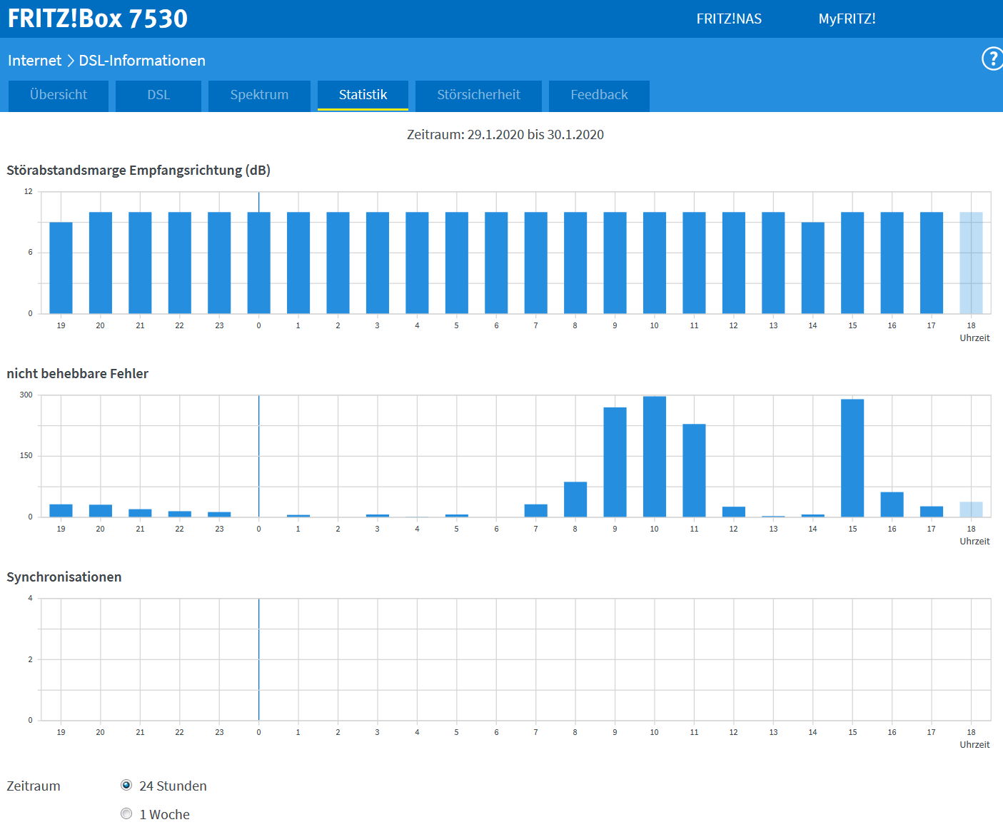

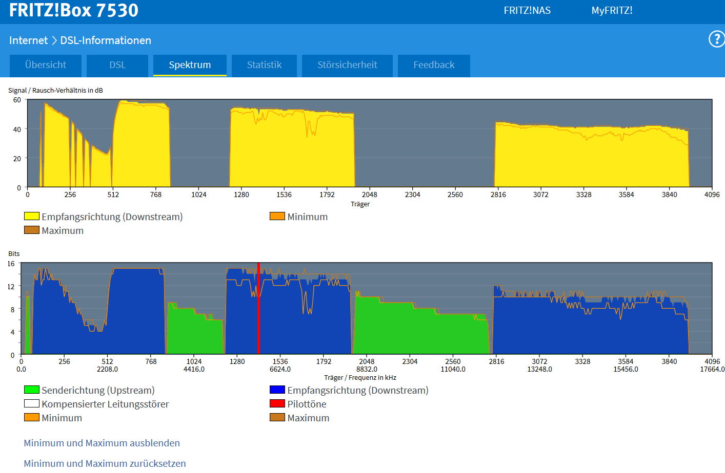

Poste mal Screenshots vom DSL Spektrum in der FritzBox (mit Minimum und Maximum anzeigen).
Reaktionen: Raijin und TheCadillacMan
Hier wären die beiden bilder
