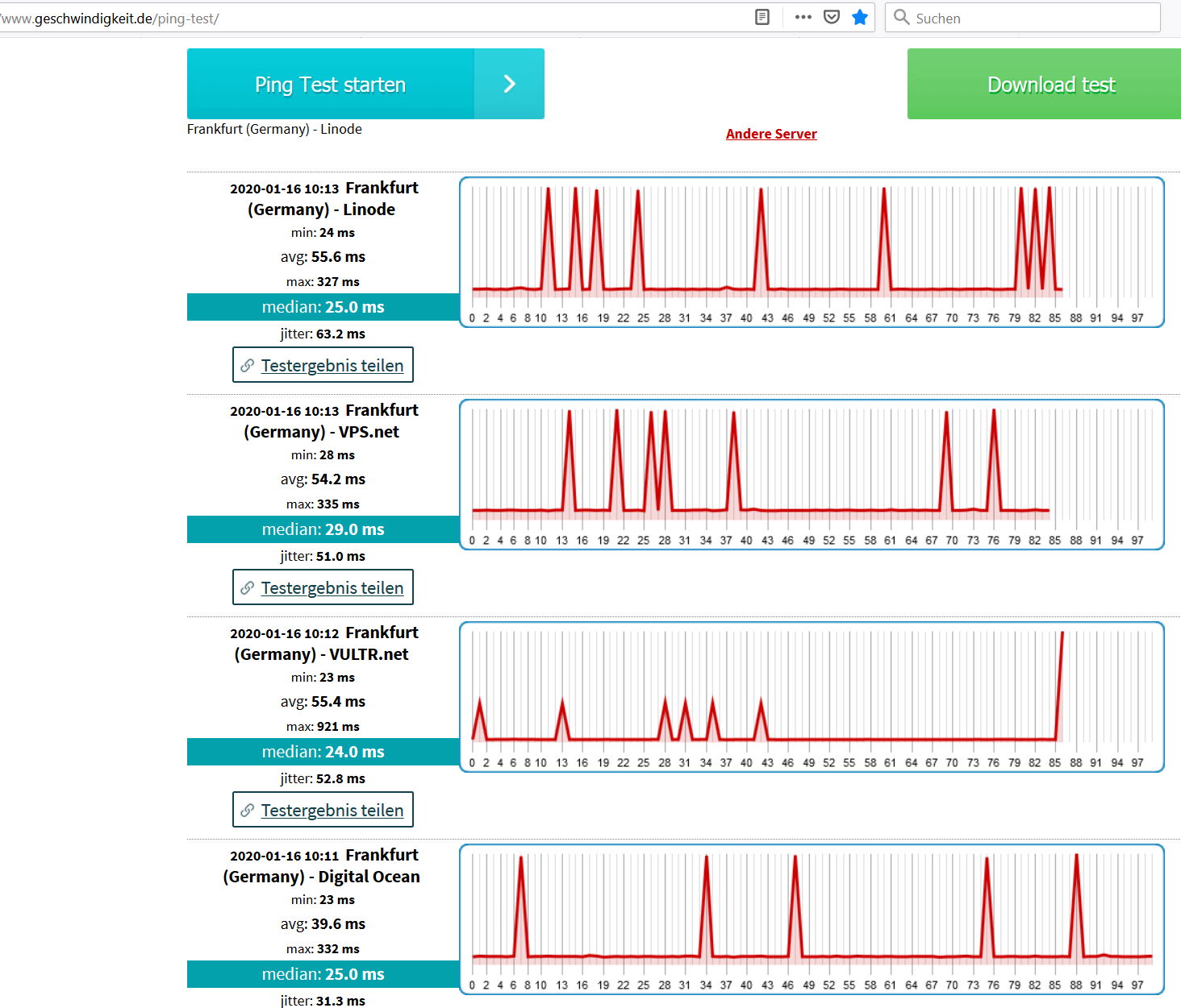

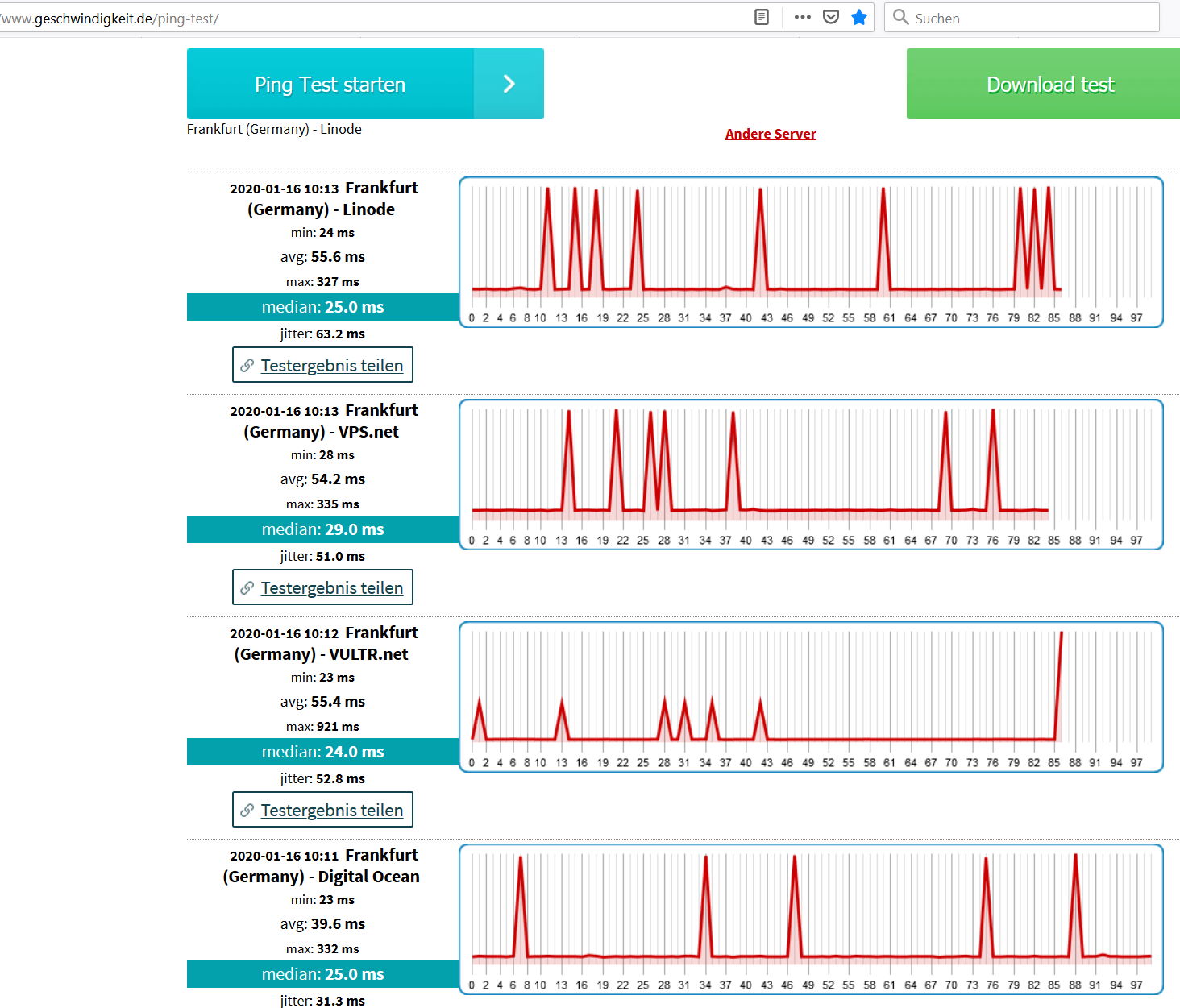

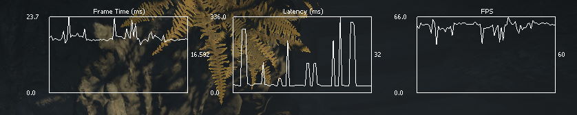

Wahllos über den tag verteilt habe ich pingzeiten von über 300ms.

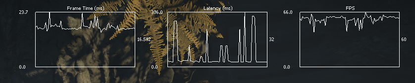

Diese pingspitzen spüre ich zb ingame (path of exile) ebenfalls sehr deutlich.
Auch da (egal welchen server man auswählt) sieht der pingverlauf katastrophal aus.

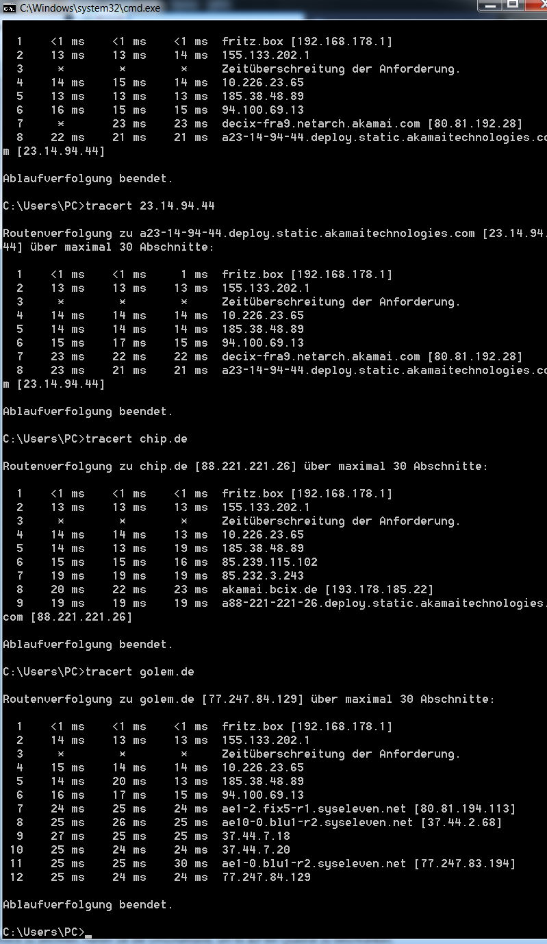

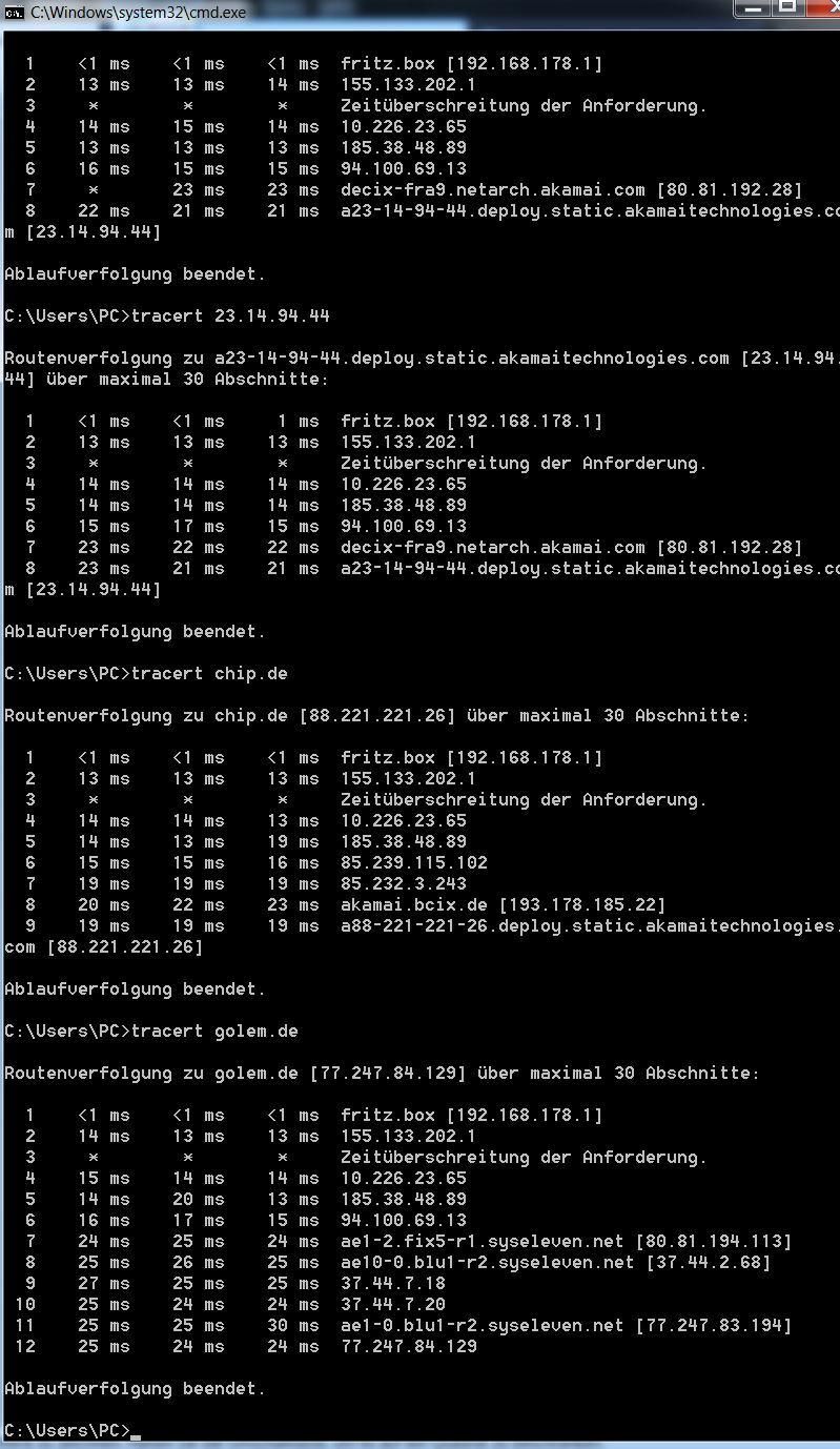

Lasse ich zur gleichen zeit einen traceroute laufen, sehen die pings 1a aus.
Wie kann das sein?!

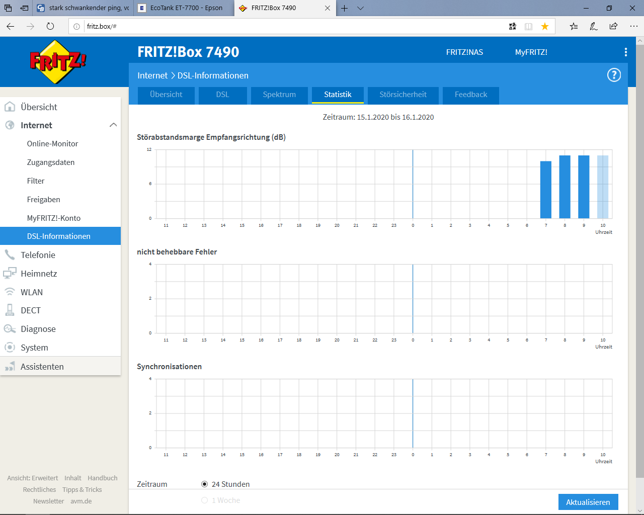

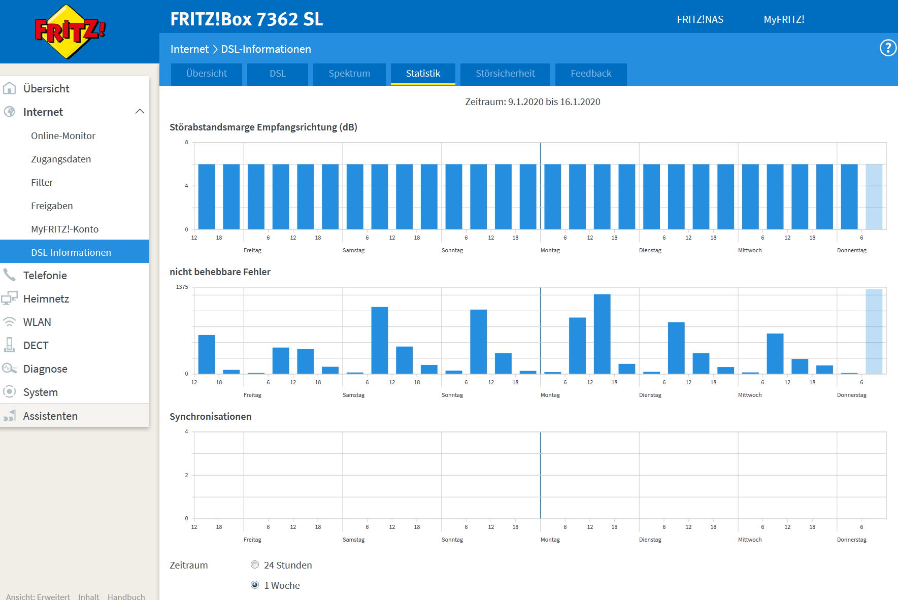

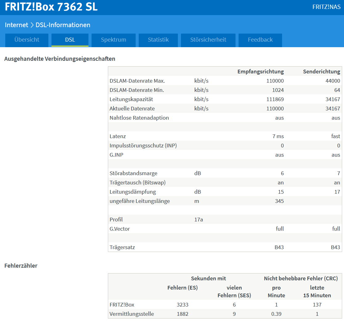

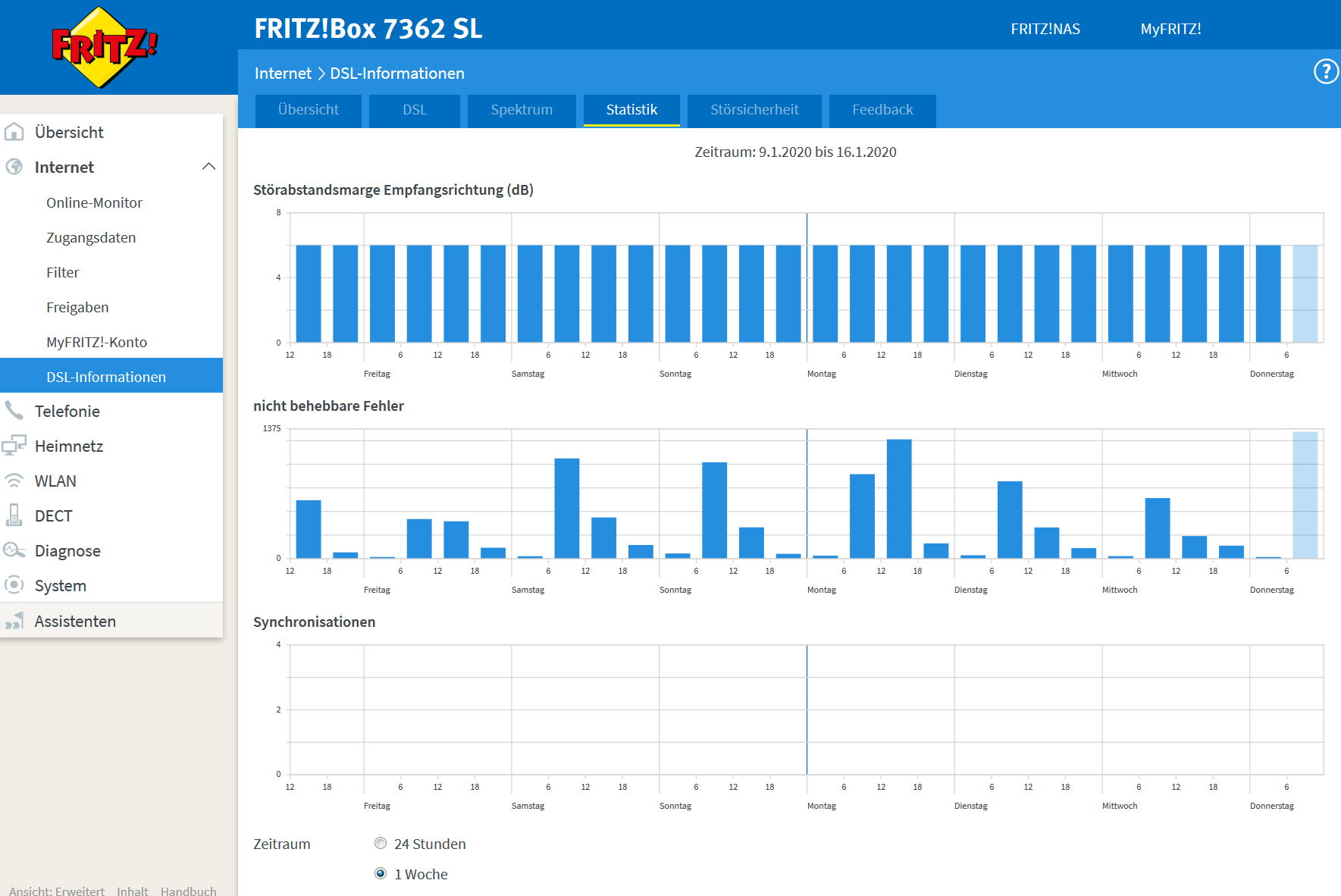

Hi,
Die CRC fehler sehen nicht gut aus.. 137/15min sind viel.. können Einfluss auf den Ping haben..
Auch die Spitzen auf über 1000 sind nicht gut und mit Sicherheit der Grund für die Ping spitzen. Denn wenn Pakete in großen Mengen Kaputt gehen, müssen sie neu angefordert werden und das benötigt Zeit..
Die Leitung sollte sich nochmal gründlich von einem Techniker angesehen werden. Irgendwo stimmt etwas nicht..
Gruß
Reaktionen: helionaut
Die Störabstandsmarge ist ziemlich niedrig. Das heißt dein Signal hebt sich nicht wirklich gut vom Hintergrundrauschen ab.
Du könntest mal im Reiter Störsicherheit die Regler auf maximale Stabilität setzen. Viel wird das aber auch nicht bringen aber einen Versuch ist es wert.
Reaktionen: bart0rn
Hi
Bist du bei der Telekom?
Falls ja, der 2. Hop ist aber kein Telekom Server.
http://www.utrace.de/?query=155.133.202.1
VPN Server?
Im Ping Test war aber alles ok soweit, die anderen Schlagen Stark aus, ja da stimmt was nicht.
Ok, du bist bei Desanet
https://www.desanet.de/
Dann solltest du da mal Anrufen, und dein Problem erklären, weil du auch ziemlich
viele Fehler auf der Leitung hast laut Fritzbox, oder aber es kann gut Möglich sein das die Box, oder das DSL Kabel Probleme verursachen.

Die Störabstandsmarge ist zu niedrig und du hast schon viele CRC Fehler. Daran wird das liegen.
Verwendest du PowerLAN? Wenn ja, mal ohne testen.
Wenn du kein PowerLAN hast, dann stell im Reiter Störsicherheit den Regler Richtung max Stabilität. Immer einen Schritt und schau ob die Störabstandsmarge besser wird und ob die CRC Fehler weniger werden.
Störabstandsmarge also SNR sollte so um die 9dB sein um eine Fehlerfreie Leitung zu bekommen. Eventuell geht die Datenrate etwas runter. Was bei 110000kbit/s aber nicht stören sollte.

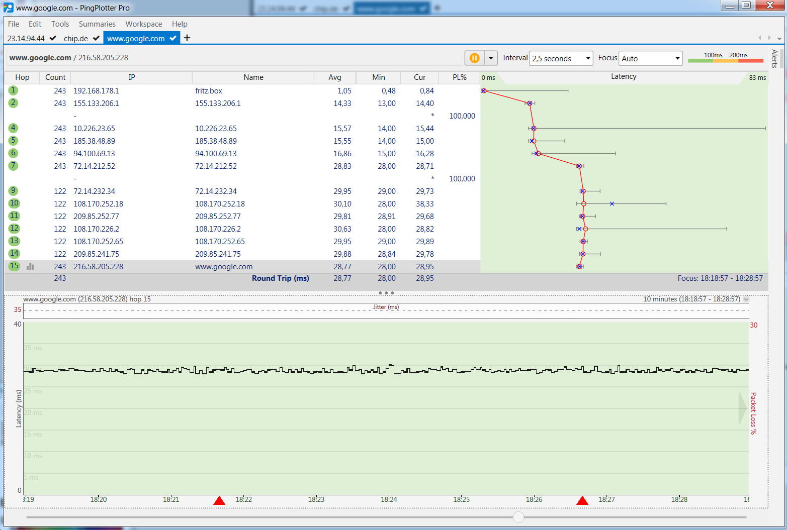

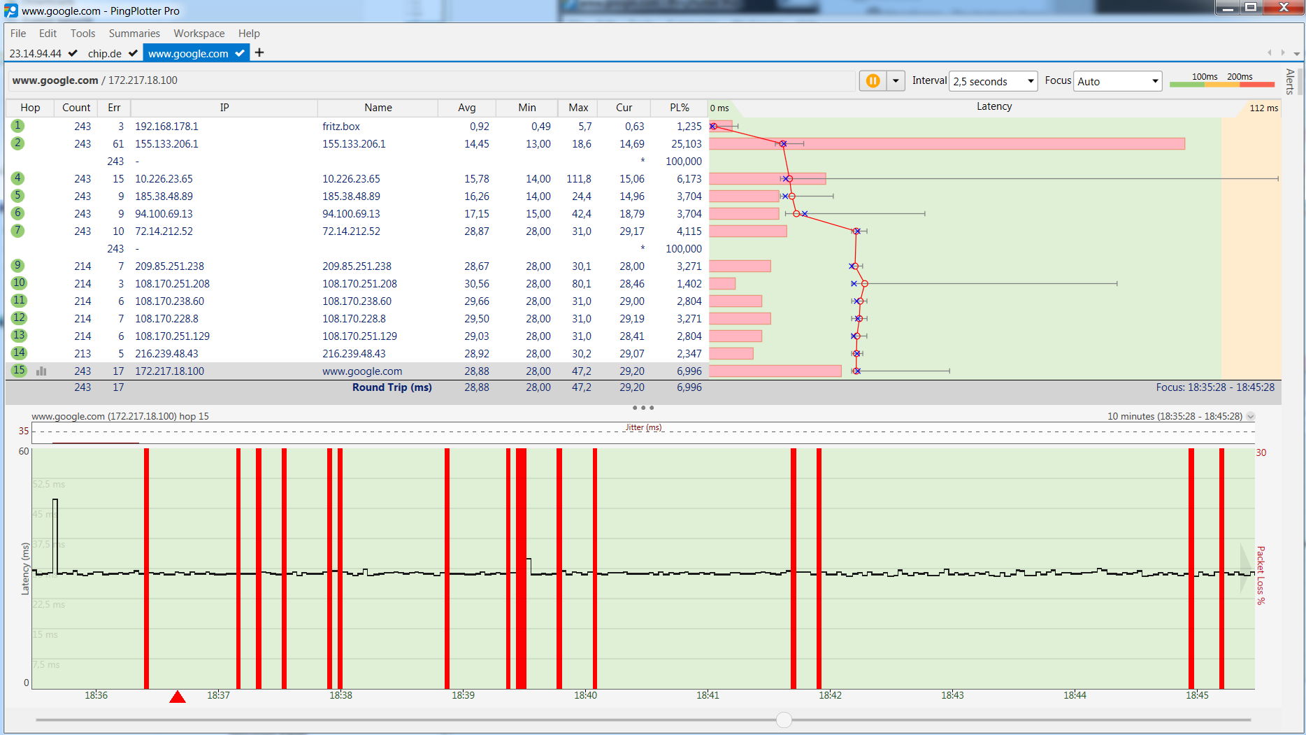

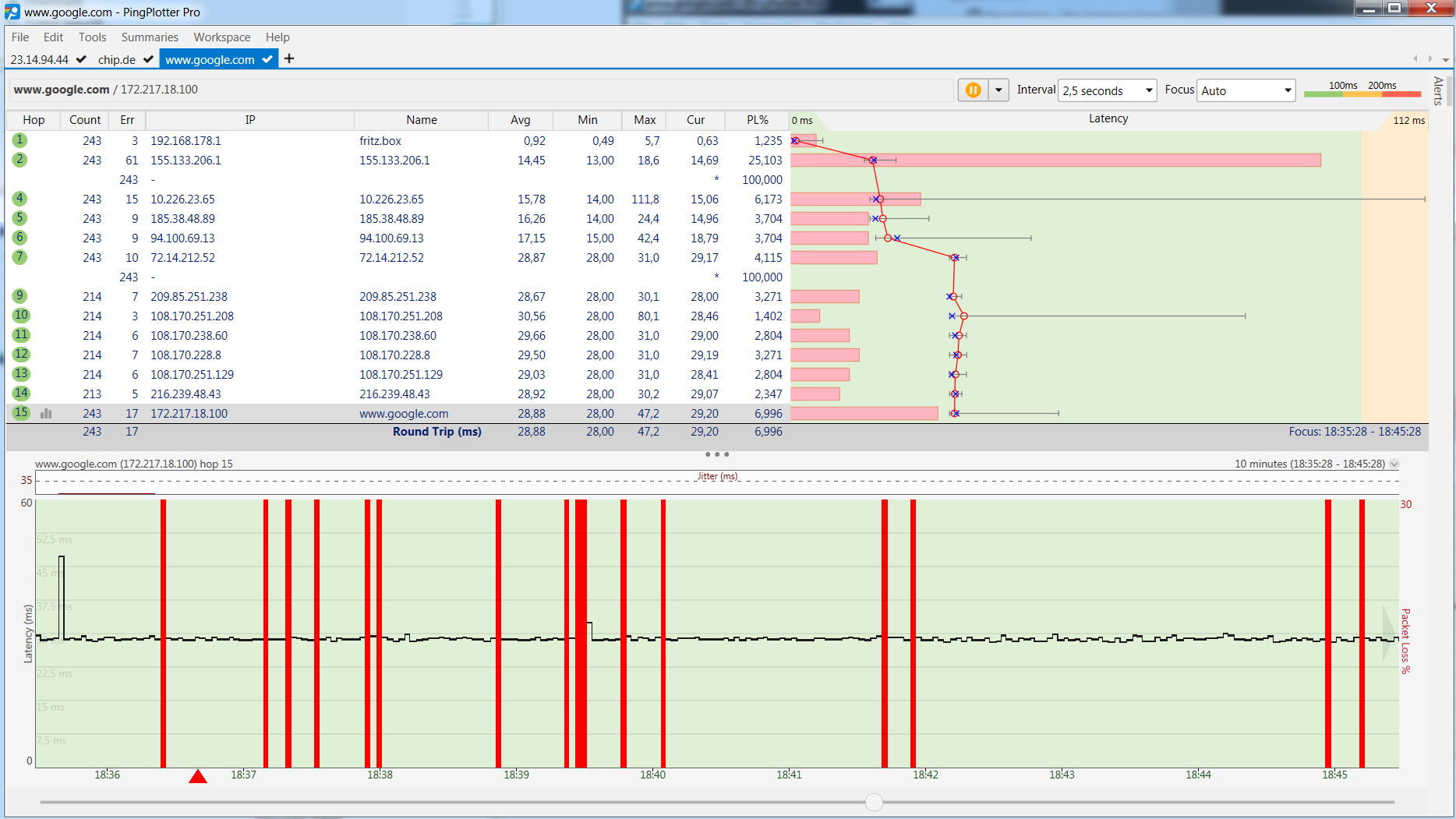

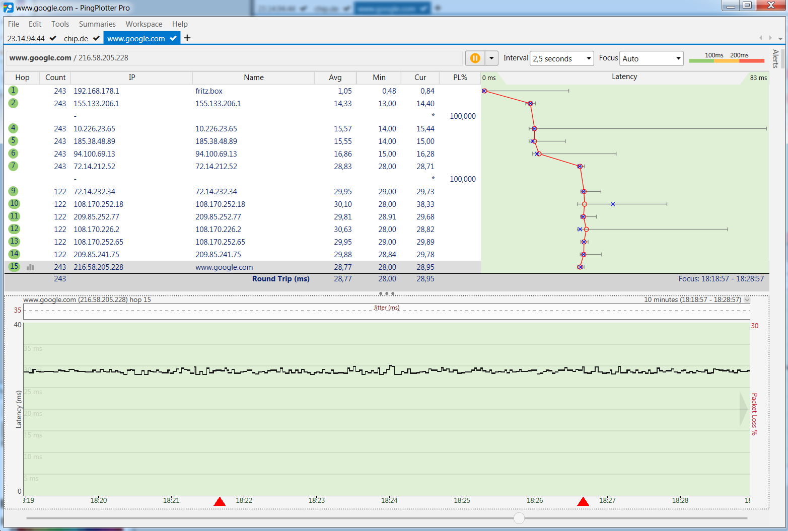

Statt tracert an dieser Stelle lieber Pingplotter verwenden. Das ist im Hintergrund zwar auch nur tracert, aber über einen zeitlichen Verlauf.
Nichtsdestotrotz ist ein trace über fremde Netzwerke hinweg nur bedingt aussagekräftig, da selbst einzelne Hops, die in einen Timeout laufen, vollkommen unkritisch sind solange sie den Ping unverzögert durchrouten. Große Router im www beantworten an sie gerichtete bzw bei ihnen endende Pings nämlich häufig bewusst verzögert oder gar nicht, um Ressourcen zum Routen zu sparen. Nur dann, wenn sich eine Verzögerung an einem Hop fortsetzt, also alle nachfolgenden Hops zB +200ms mitgibt, ist das ein Indiz für einen überlasteten Hop.
Reaktionen: brainDotExe und G0ku⁷³⁷

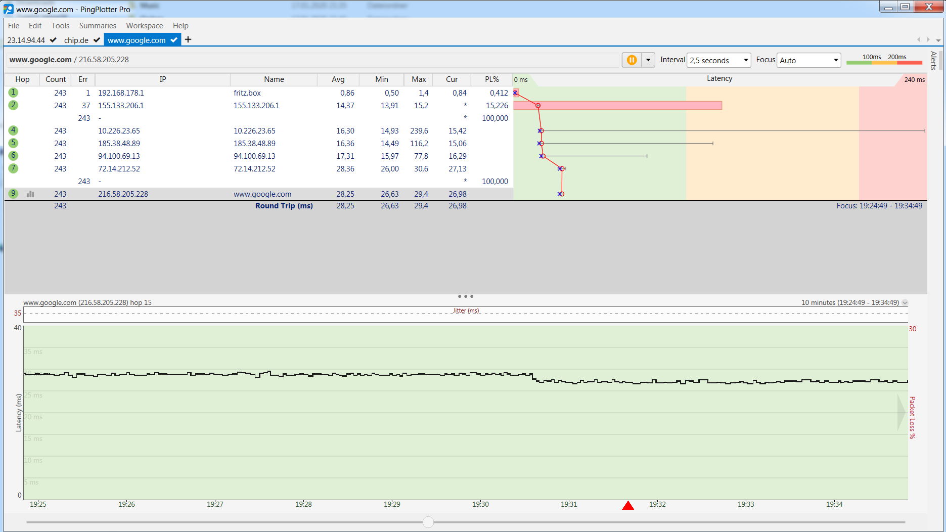

Also, ping nach wie vor schlecht, störabstandsmarge steht auf max stabilität und der wert hat sich von 4-6db auf 10db verbessert. (bandbreite um 10% geringer geworden)
Der pingplotter ist ein super programm.
Allerdings sieht es ziemlich verrückt aus.
Die ergebnisse schwanken von
alles i.o.
enorm viele fehler auf der leitung
enorm viele fehler auf der fb (das habe ich nicht per screensot festgehalten)

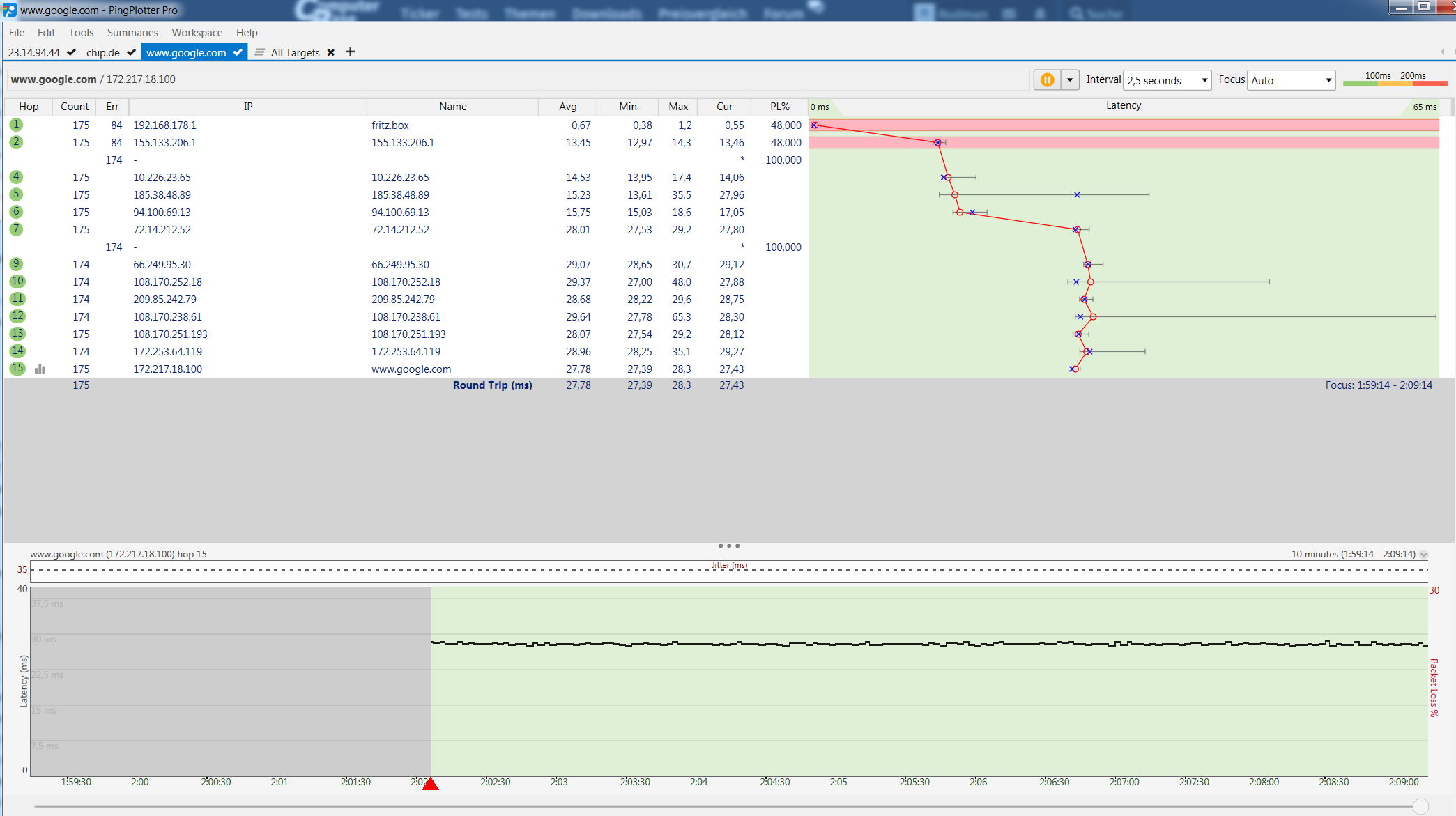

Während ich das hier schreibe läuft der pingplotter und das ergebnis sieht so aus:
Wie deute ich denn die beiden 48% packet lost?!
