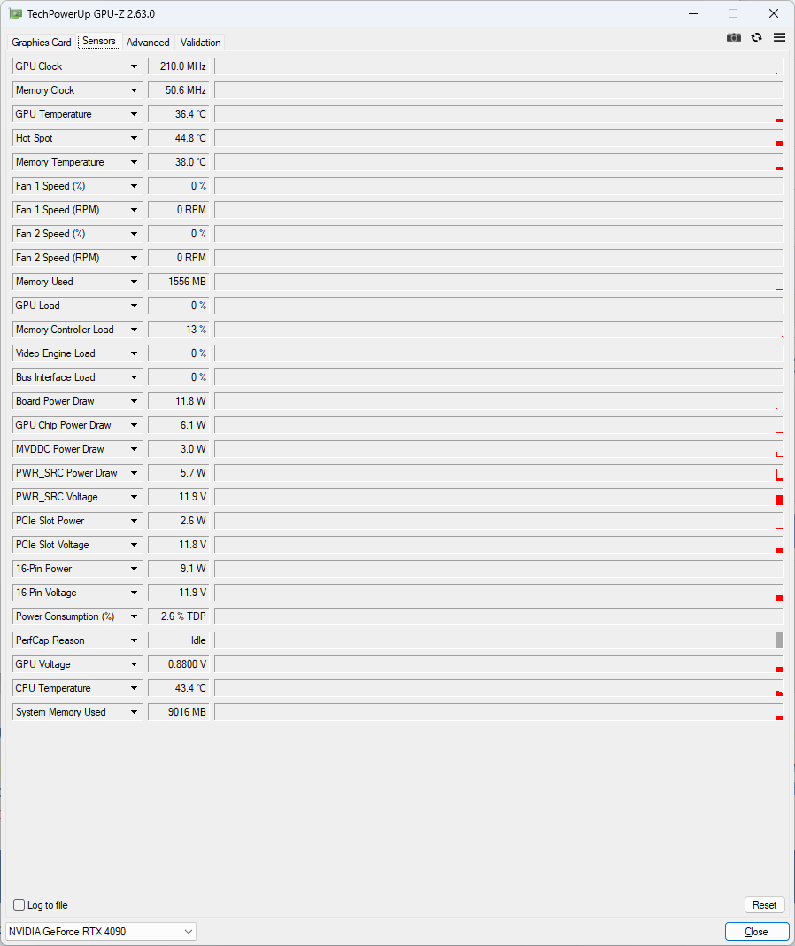

Lt. GPU-Z verbraucht meine Karte Idle 12W. Mit Browser (15W) und YT (Musikvideo) so bis 50W.
Nur um einen Vergleichswert zu liefern.
Reaktionen: Baal Netbeck

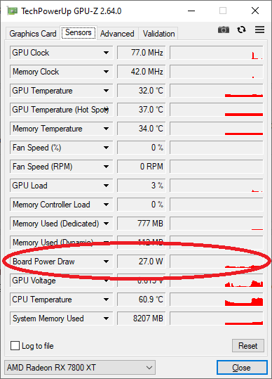

Welche Karte?
Und du meinst diesen Wert oder?

Die Werte aus HW-Info passen übrigens auch so halbwegs mit der Anzeige in GPU-Z zusammen.
Also interpretiere ich das so, dass die Anzeige "in der Software" einfach nur Bullshit ist, und genau nichts aussagt. @joel ebenso hinterfrage ich dann deine 12W. Wann das dieselben 12W sind, wie meine 20W ...

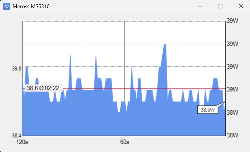

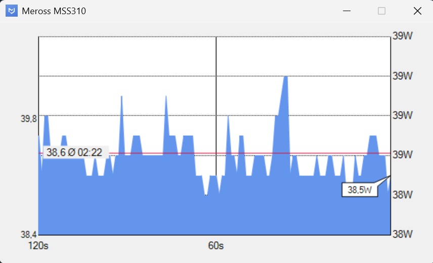

39W (Steckdose) hier mit 13700K + 5080 TUF:
