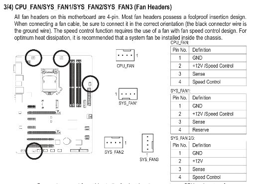

Gigabyte verbaut in der Regel übrigens nur Fake-PWM-Header. Trotz der äußerlich sichtbaren vier Pins werden meist nur die ersten drei angesprochen. Anstatt von PWM wird dann einfach per Spannung geregelt.
Edit:
Mit Ausnahme von SYS_FAN1 hat dein Board tatsächlich noch vollwertige PWM-Stecker:

hab mal eine Frage:
Oben wurde ja ein Bild gepostet mit den Eigenschaften der Lüftersteckplätze am Mainboard, aber ich werde nicht so schlau draus.
Kann ich auf allen Steckplätzen 3-Pin Lüfter auch steuern oder laufen die dann auf voller Stufe?
Mit freundlichen Grüßen
Schau mal, ob du die Anschlüsse im Bios auf 3-Pin DC umstellen kannst.
Wenn man es nicht umstellen kann, dann würde ich mit den Lüftern per Y-Adapter an den SYS_FAN1 gehen, der scheint nämlich ohne PWM zu laufen.
