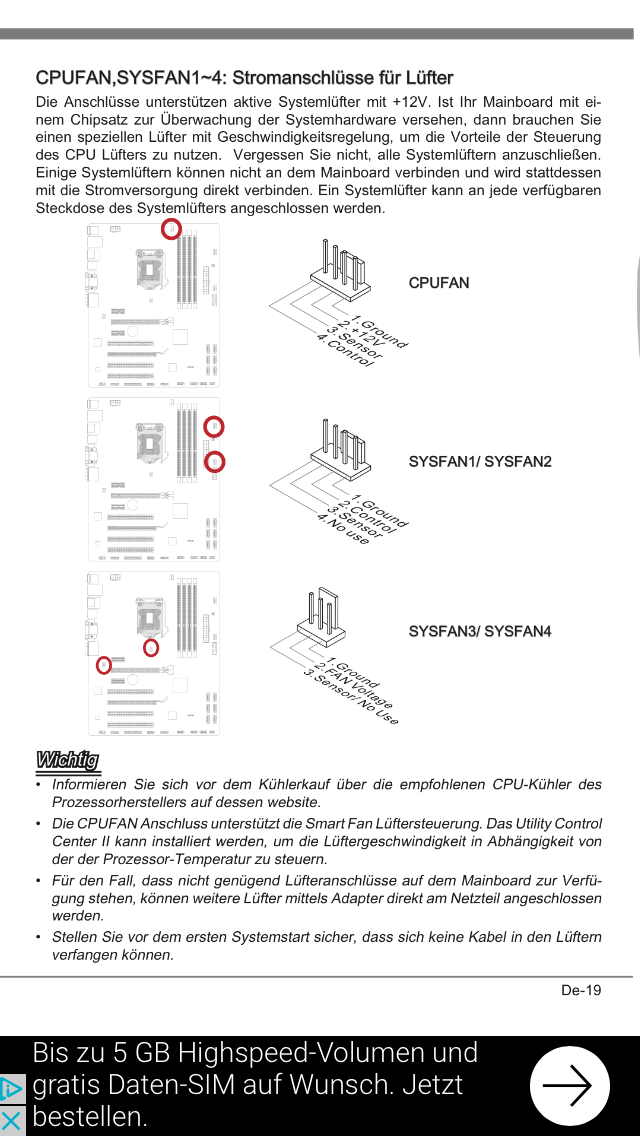

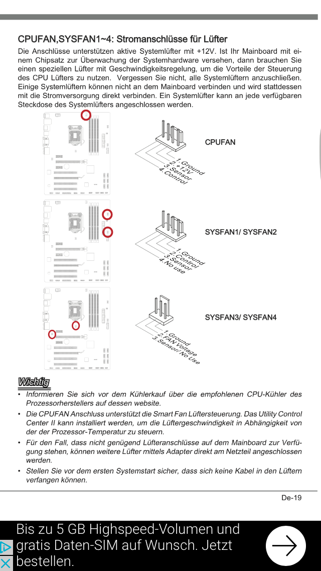

Ich könnte ein MSI Z77 G 43 besorgen, das hätte diese Fansteuerungsmöglichkeiten:
Können 3-Pins gesteuert werden von alles Sys-Fan Anschlüssen? Blicke da nicht durch.
