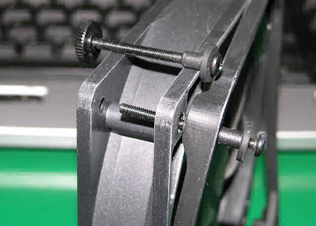

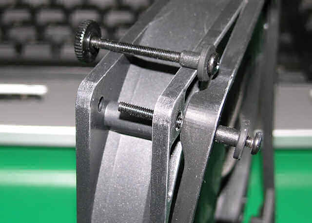

Die Lüfter werden über einen Silikon-Rahmen und besondere Schrauben, Gummipuffer und Rändelmuttern am Gehäuse befestigt.
Bei meinem Antec 183, könnte ich die Befestigungsteile - so wie geplant - weder am Deckel, an der Rückwand noch für den Fronteinbau nutzen.
Für deinen Gehäusetyp finde ich keine Detailbilder und somit kann ich auch nicht sagen, ob Du die Lüfter wie geplant ins Gehäuse montieren kannst, oder ob nur Teile verwendbar sind.

Vielleicht wird es über ein Bild klar, auf was ich hinweisen möchte:
Christine A.
Okay, verstehe. Ich habe die zwei 120mm Lüfter (vorne rein/hinten raus blasend) über Gummientkopplung fest. Der dritte 120mm, befindet sich im Seitenteil und ist mit 4 Plastikpins befestigt. Was das genau für welche sind, kann ich nicht sagen. Jedenfalls eher aus Hartplastik und zweiteilig (Pin in Hülse). Das funktioniert im Prinzip so, dass der Pin in die Hülse (mit 3 Zacken) geschoben wird. Wird er ganz auf den Pin gesteckt, sind die Zacken auseinander, zieht man den Pin etwas aus der Hülse, schließen sich die drei Zacken der Hülse, so dass man durch die Bohrungen im Rahmen des Lüfters kommt. Viel besser kann ich das nicht erklären. Der 140mm Lüfter ist mit 4xSchrauben fest, und zwar in den vorgesehenen Bohrungen des Lüfterrahmens.
