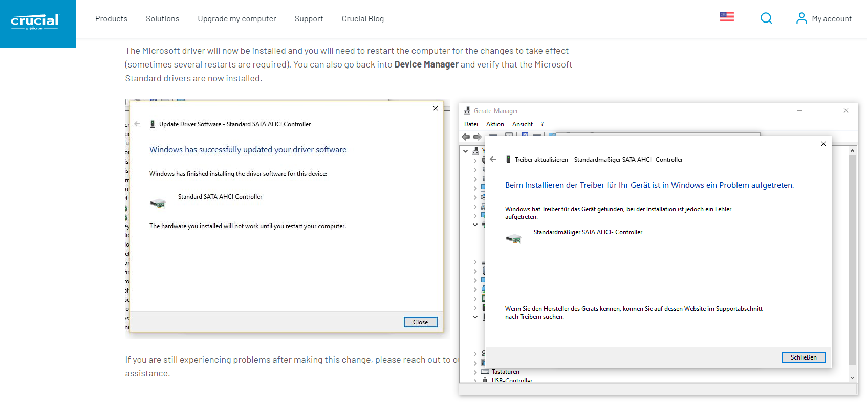

Bitte führe diese Schritte aus, überall wo du Einträge mit "AMD SATA Controller" hast:
https://www.crucial.com/support/art...ufacturer-drivers-with-microsoft-sata-drivers

Treiber deinstallieren hat leider auch nicht funktioniert dann gab es einen neustart ohne dass das problem gelöst wurde. Im Abgesicherten Modus die Entfern-Prozedur anstoßen was meinst du damit?

Im abgesicherten Modus Windows starten und die Prozedur in meinem geposteten Link durchführen.
Aber wahrscheinlich wäre hier ein Clean Install von Windows - OHNE anschließend einen Treiber-Booster zu verwenden - sinnvoller...

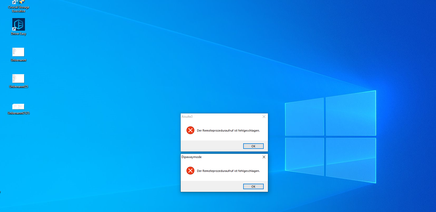

Leute überraschender weise ist dies gerade mein zweites Mal PC hochfahren ohne dass ich jegliche laggs habe. Ich war so gewohnt an einen kaputten PC dass ich mich gerade gar nicht freuen kann. Wie dem auch sei, da wäre noch eine Sache. Unswar All Suite 3, also ein Programm für den CPU kennt ihr sicherlich. Wieso kann ich den nicht öffnen? Habe dies immer schon gehabt und nach der Formation kann ich dies nicht mehr öffnen? Schaut was jedesmal nach dem hochfahren kommt für eine Problemmeldung

Es machen alle tools, die mit optimieren oder Sicherheit oder übertaktung zu tun haben, keinen Sinn oder verursachen schwerwiegende Fehler die nur mit einer Neuinstallation von Windows behoben werden können. Ai Suite ist auch so ein Tool. Driverbooster und easy haben nebst dem instabilen pc die Eigenschaft, daten zu sammeln und diese irgendwohin zu senden
