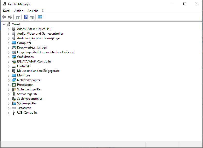

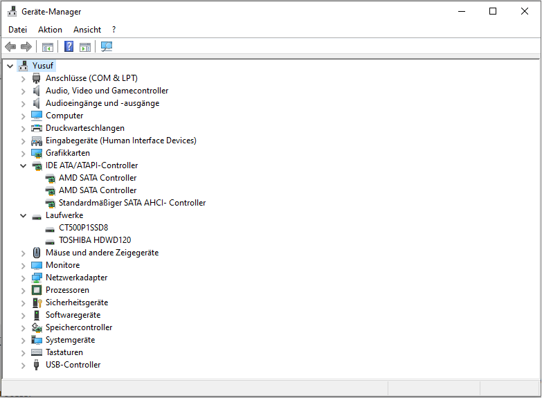

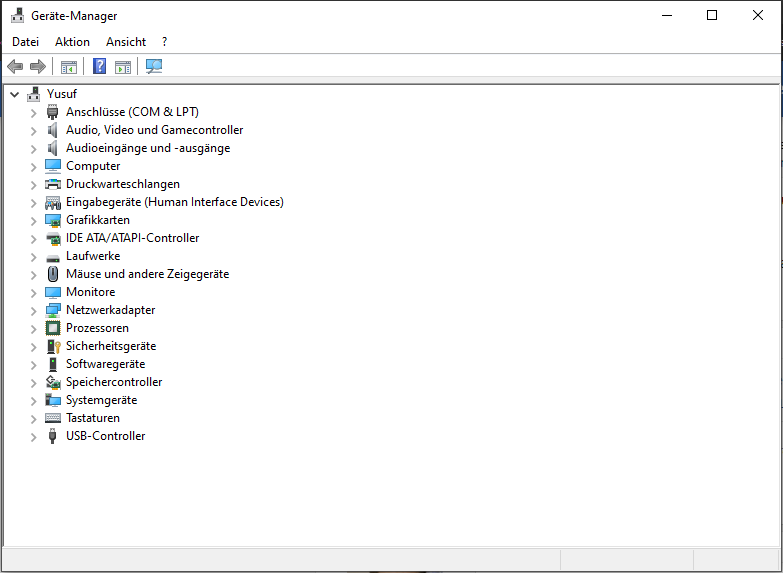

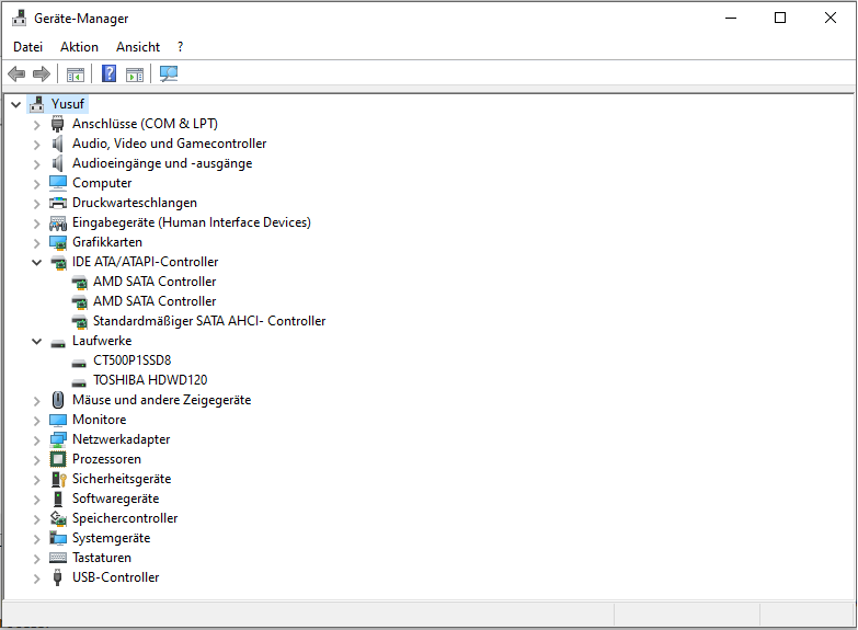

@thompson004 ohne jeglichen gelben Ausrufezeichen
coxeroni schrieb:
und, schon was neues?
Nachdem ich die XMP beim RAM deaktiviert habe, schien es zu funktionieren, jedoch nur für paar Stunden. Als ich nach einigen Stunden mein PC wieder hochgefahren habe ging alles von vorne los. Deshalb habe ich die Links zu den Treibern heruntergeladen und jegliche Driver aktualisiert, die da oben verlinkt wurden. Mal sehen was in einigen Stunden passiert. Ich halte euch auf den Laufenden.

thompson004 schrieb:
Bitte den Screenshot GENAU WIE die im Link machen, also mit den entsprechenden ausgeklappten Bereichen.
Tut mir sehr leid ich habe dich falsch verstanden hier der neue Screenshot. Ich hoffe es hilft:
