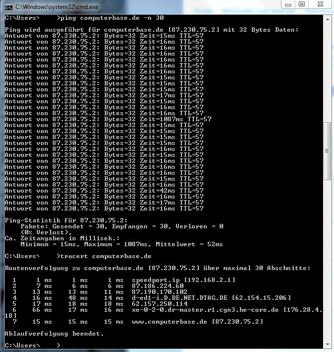

PS: Hab hier mal nen Screenshot vom "anpingen" von Computerbase. Da ist schön zu erkennen, dass für einen kurzen Zeitraum der Ping nach oben schnellt. Das wird dann wohl auch die Ursache für die lags in Spielen sein (treten da ca. alle 30 Sekunden bis 2 Minuten auf):

Das hängt mit dem Scannen nach Netzen zusammen, ist bekannter "Fehler" seit Vista.
http://www.martin-majowski.de/wlanoptimizer/
Suche einfach mal ein wenig, ich finde da haufenweise Sachen zum ausprobieren und hatte das Problem auch schon selbst.
