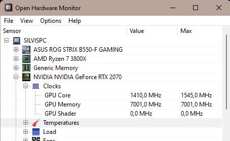

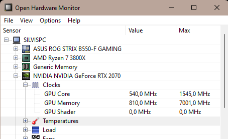

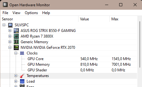

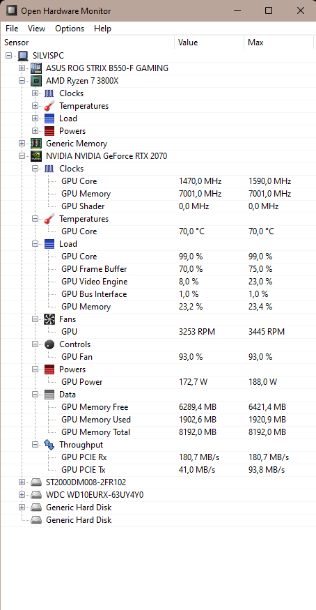

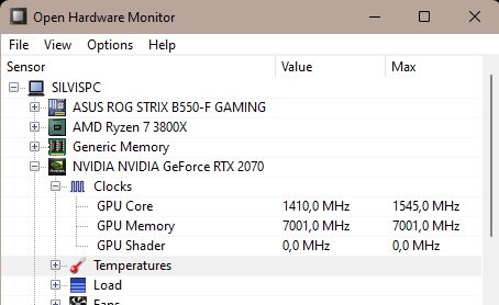

Ausderm ist gerade beim abfotografieren aufgefallen, dass Meine Gpu immerwieder kurz auf 1Ghz Gpu Und 7000 Mhz Vram tackten.
Ich mein mich zwar erinnern zu können, dass dies normal sein jedoch möchte ich dies hier nicht un aufgelistet lassen.

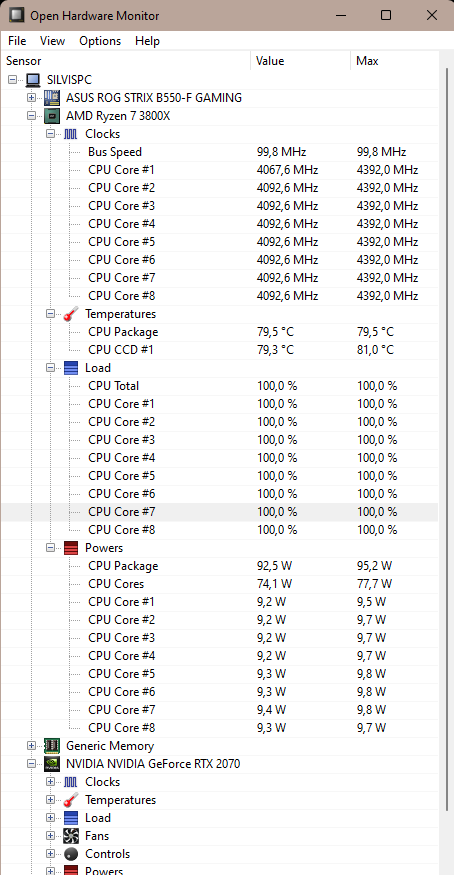

Tests: (Alle Komponenten wurden über 20 minuten gestress testet bevor die Screenshots gemacht wurden)
Wichtig! Die Tests wurden mit dem Ryzen 7 3800x Boxed kühler Mit standart öüfter Kurve gemacht da Ich aktuell keine Wärmeleit paste habe um meinen Dark rock 4 zu benutzen ergerbnisse sind abgesehen von den Temps Trozdem die gleichen

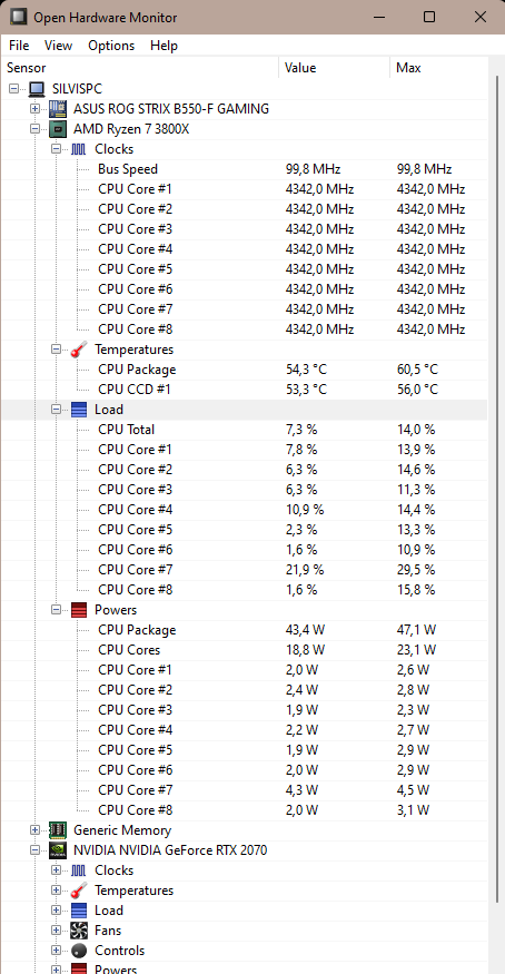

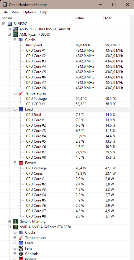

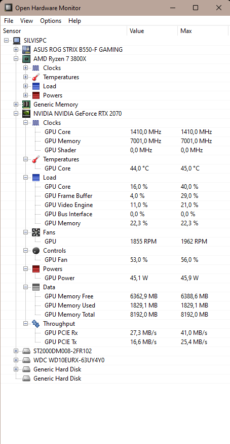

Dann möchtest du dir welche kaufen. Der 3800x läuft außerhalb vernünftiger Spezifikationen und wird folglich sehr heiß. Man kann das mildern, indem man ihm verbietet, mehr Strom zu ziehen. (Powerlimit, Eco-Modus)

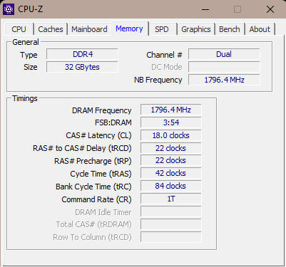

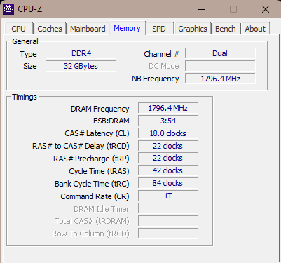

Was sagt CPUz zu dem Takt und Dual-Channel des Rams?
Ja neue ist auch bereits bestellt und hier ein Screen Von Cpu-Z
Am Ram liegt es folglich nicht. Sehr gut.
Bitte die Temperaturen von CPU und GPU im Auge behalten. Beides sollte nicht wesentlich über 80°C hinaus gehen.

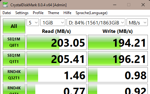

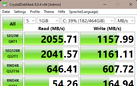

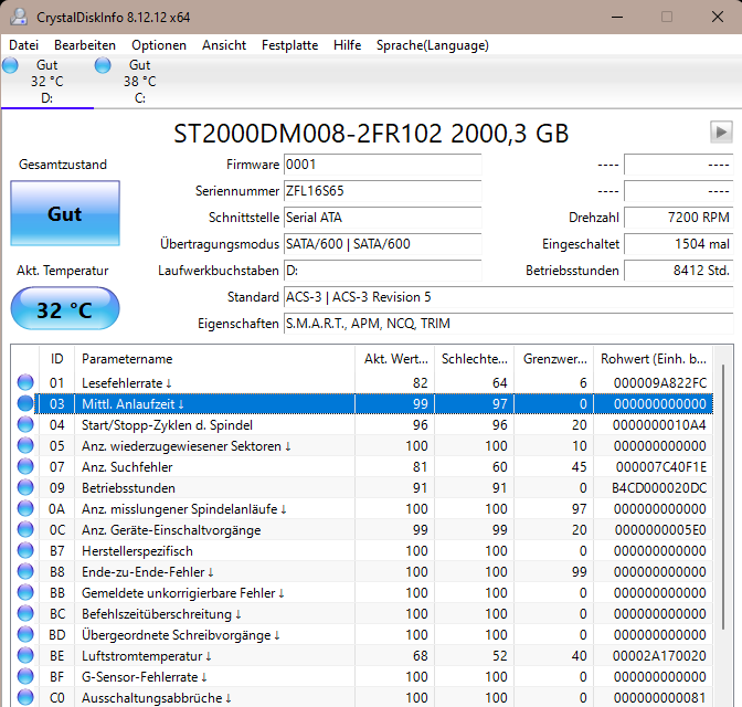

Kannst Du mir den Gefallen tun und deine Festplatten mal testen - Hier die Tools: Tool 1 und Tool 2

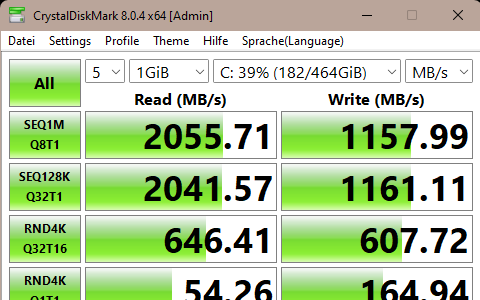

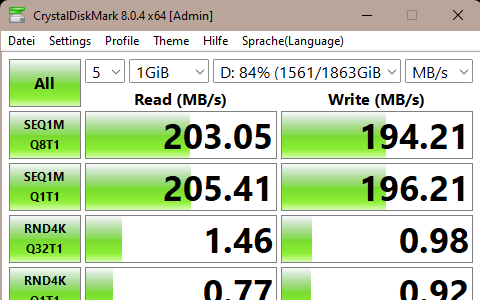

Wenn Du damit fertig bist, so poste hier bitte die Screens von Deiner SSD(s) und HDD(s).
BG.

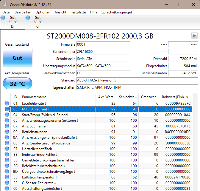

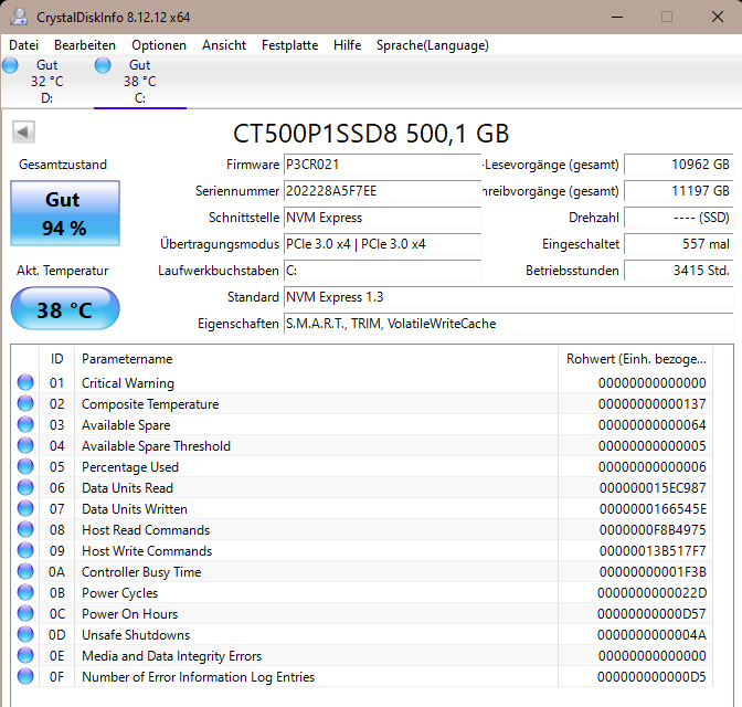

@Silvifighter
Danke Dir. Zwar hat Deine HDD einiges an kritischen Events, jedoch scheint diese ok zu sein. Sprich, liegt anscheinend wirklich an CPU-Temps.
Noch eine Frage zum Schluß: Die Anwendungen, bei denen Du diese Leistungseinbrüche hast, sind sie alle auf der HDD?

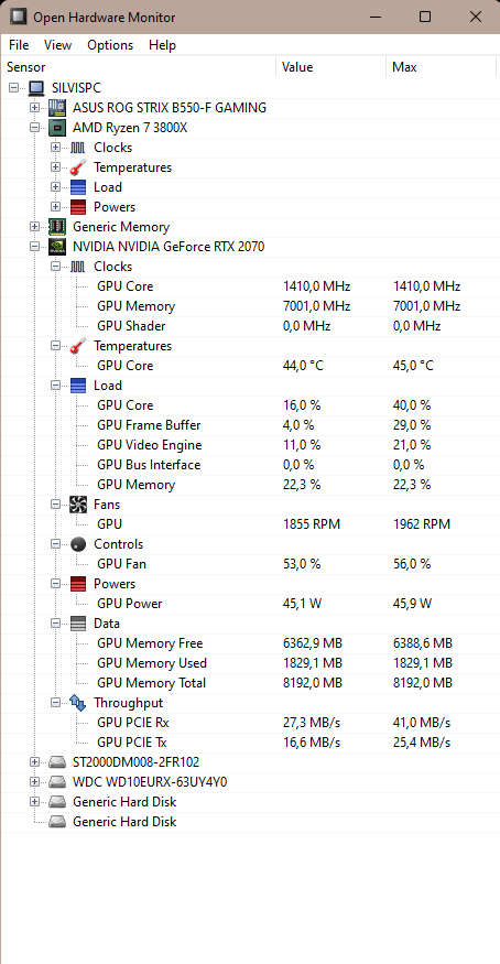

Wenn ich die GPU anlässlich deinem closed thread anschaue, ist das auch nicht so das Wahre.
Bei 188W(ok) taktet die nur mit 1590MHz. Warum? PCI-E Anbindung/NVME Konflikt, Riserkabel? Kühlung ackert mit 3500 rpm bei 70°C(ok). Ein GPU-Z Log wäre da vielleicht auch nützlich.
Dazu über 50°C CPU im Fast-Idle, vielleicht ja auch suboptimale oder gar keine Gehäusekühlung. Oder Ryzens werden halt einfach schon im Idle so warm, keine Ahnung. Ist aber ja wohl in Arbeit.
Und der Ryzen reagiert womöglich irgendwo empfindlich bei höheren Temperaturen. Sollte man am besten gar nicht erst übertakten.
Der Vollständigkeit halber, RAM ist übertaktet(ob das bei CL18 groß was bringt, wäre vielleicht auch die Frage), Vollbestückung? Test ohne oc und/oder nur mit 2 Riegeln gemacht?
