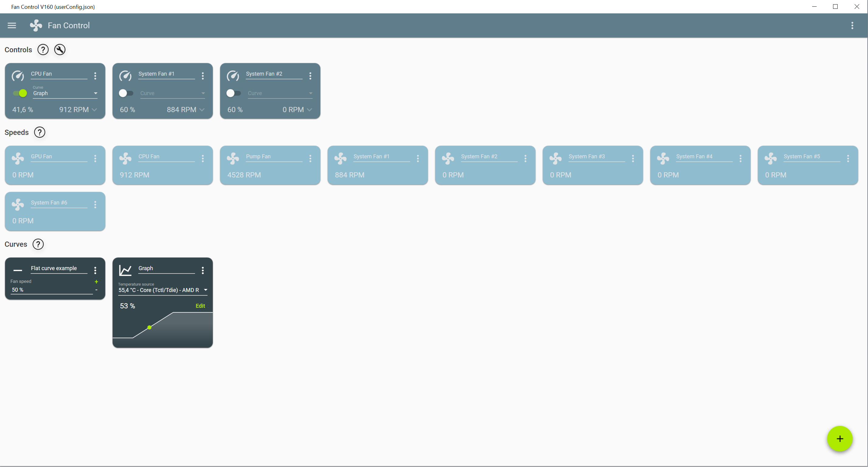

Hin und wieder, der PC macht im wesentlich nichts, fährt der CPU-Lüfter einfach hoch. Er fährt auch wieder runter nach ner halben Minute aber, why?
temps? lüfterkurve?

XMP laden und ein vernünftiges Lüfterverhalten einstellen.
Zudem Temperaturen beobachten.

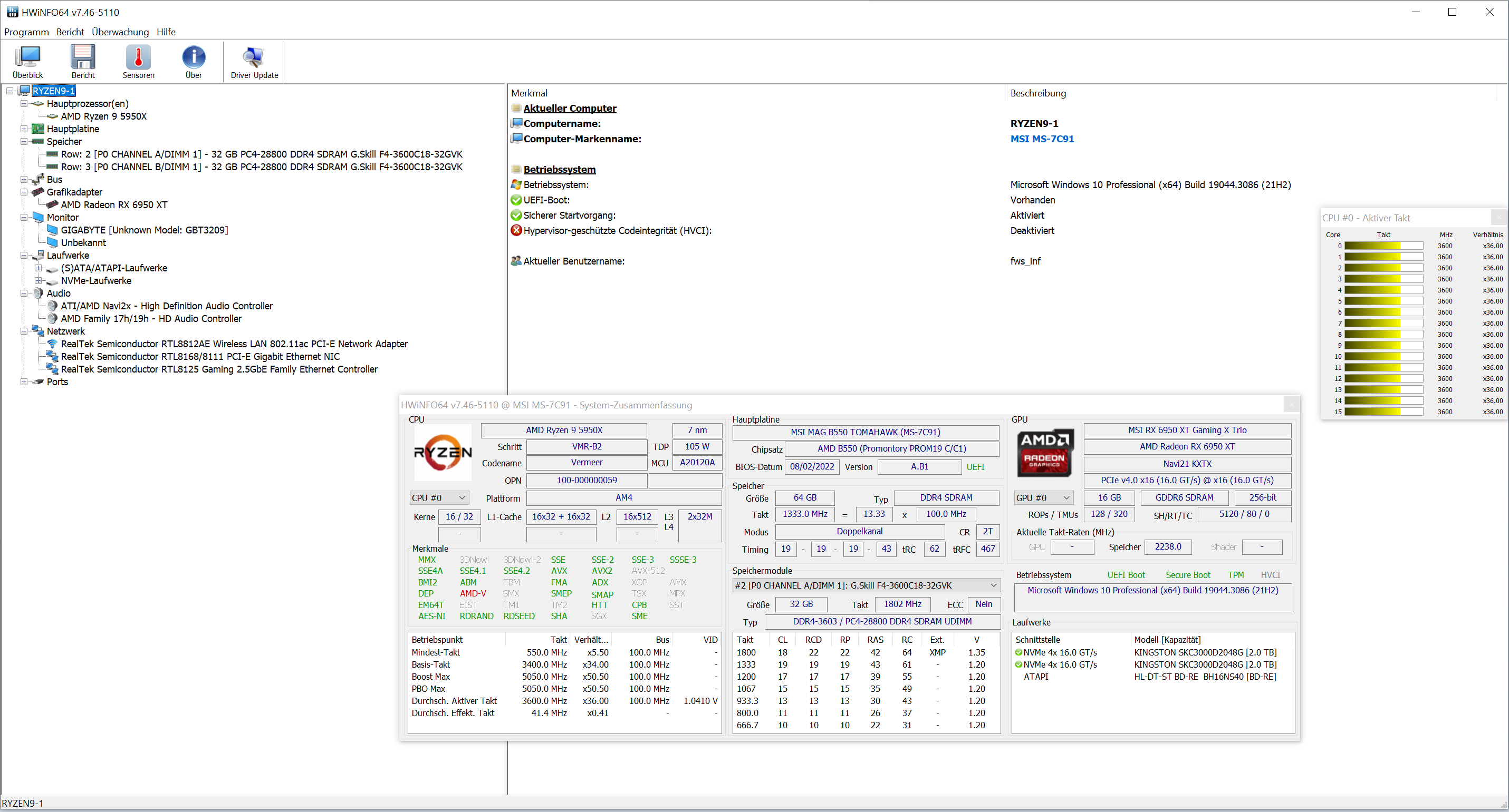

Poste mal bitte ein Screenshot von HWInfo (Hauptseite), dort kann man die wichtigsten Einstellungen und Systemkomponenten auf einem Blick sehen.

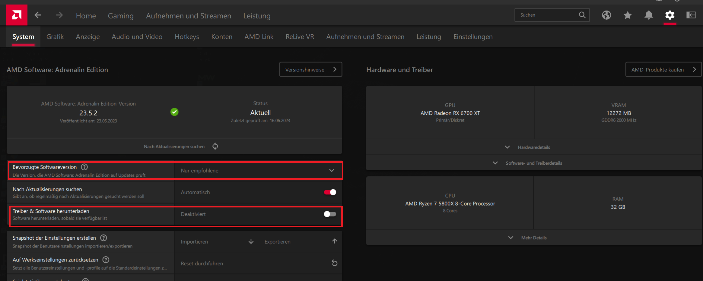

feeling001 schrieb:
Treiber sollten aktuell sein. AMD Adrenaline sollte sich ja drum kümmern.
Das die aktuellen Treiber installiert werden sollen muss man aber im Adrenalin auch erstmal festlegen.

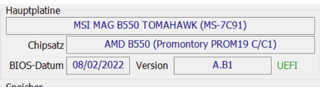

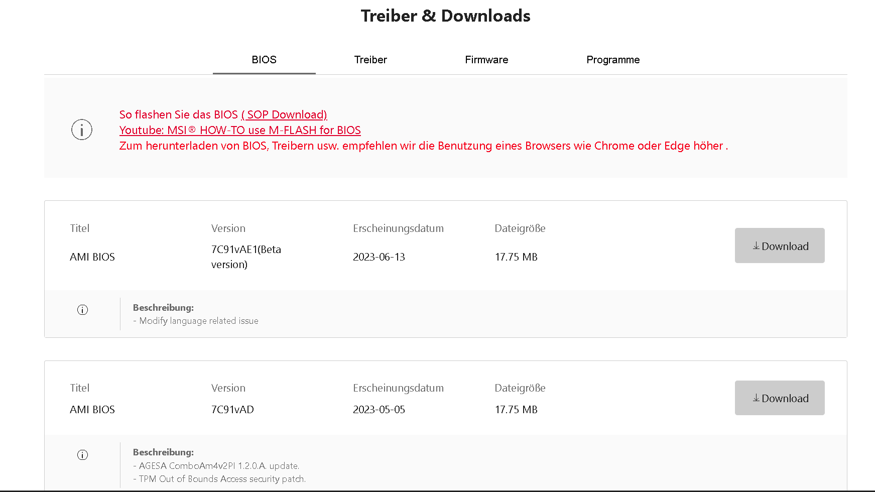

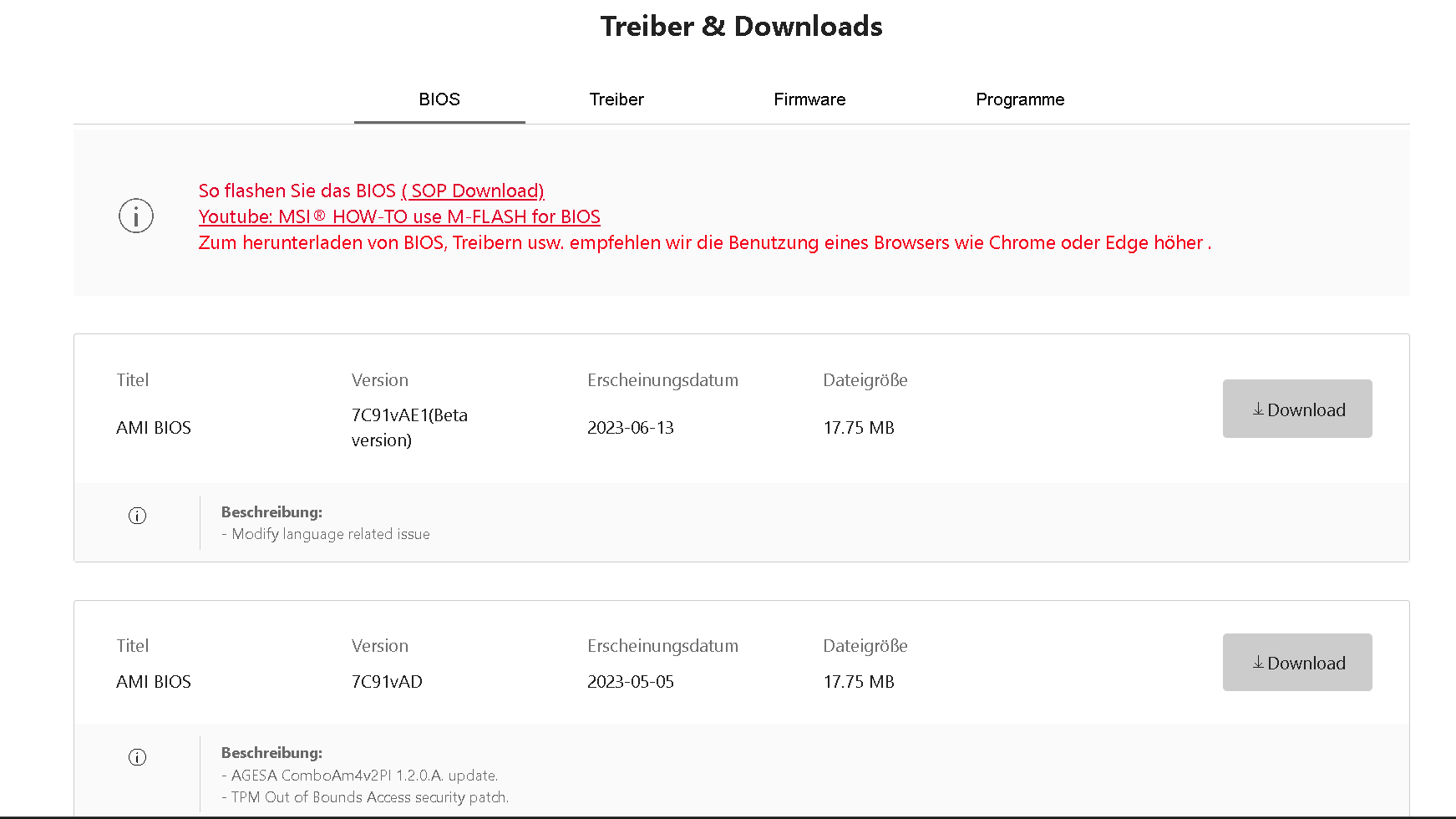

Dann sollte das BIOS auf die neuste Version gebracht werden:
Du hast noch die alte Version von 2022:
https://de.msi.com/Motherboard/MAG-B550-TOMAHAWK/support
Vor dem BIOS Update einen CMOS Clear durchführen um Problemen vorzubeugen.

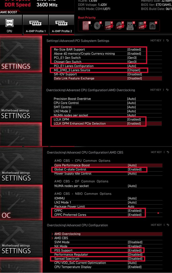

Normal startet der PC jetzt mit einem Bildschirm bei dem man mit den Tasten F1 und F2 bestätigen kann was als nächstes passieren soll.

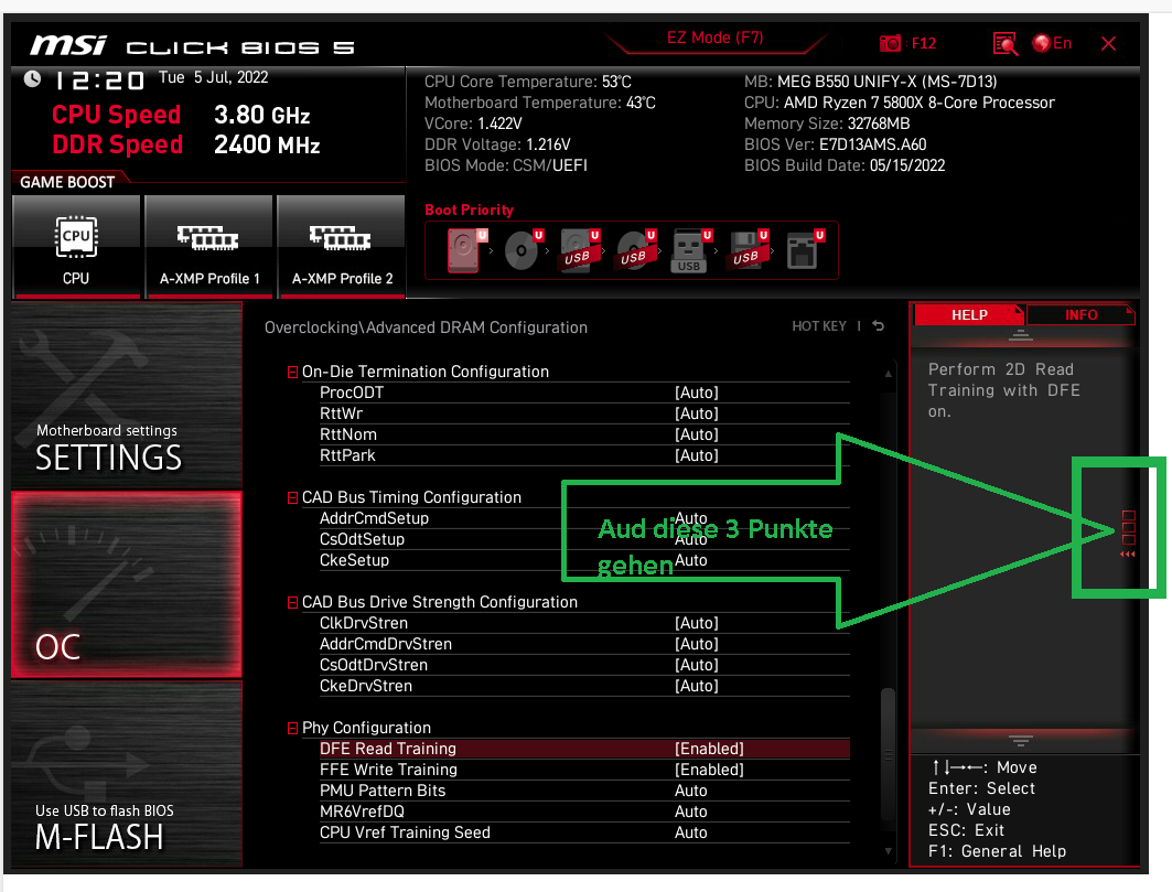

Jetzt F1 drücken und im BIOS folgende Einstellungen vornehmen:

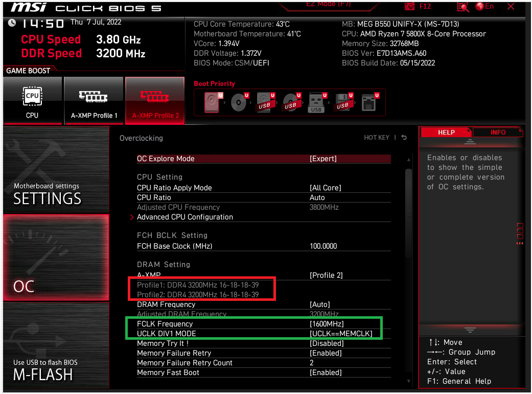

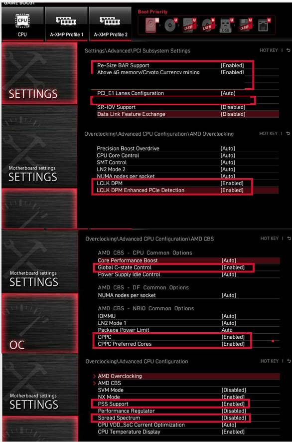

Zuerst A-XMP auswählen, da gibt es immer meistens 2 Profile:
Rot umrandet die 2 Profile bei mir, auch wenn die auf den ersten Blick gleich aussehen, sind sie aber nicht.
Das sieht man erst in den anderen Subtimings, die aber für reines XMP uninteressant sind.
Profil 2 ist meist etwas "schärfer" eingestellt.
Grün umrandet sind die anderen 2 Einstellungen die ich immer vornehme:
FCLK Frequency sollte immer die hälfte von der DRAM Frequency betragen:
also bei mir DRAM 3200 = FCLK 1600
Danach diese Einstellungen vornehmen:

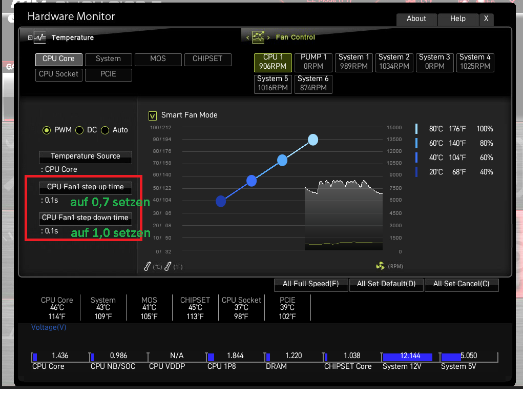

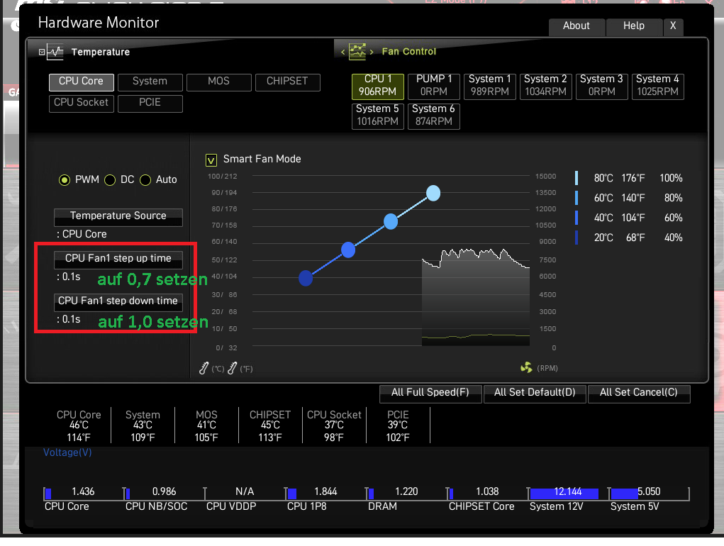

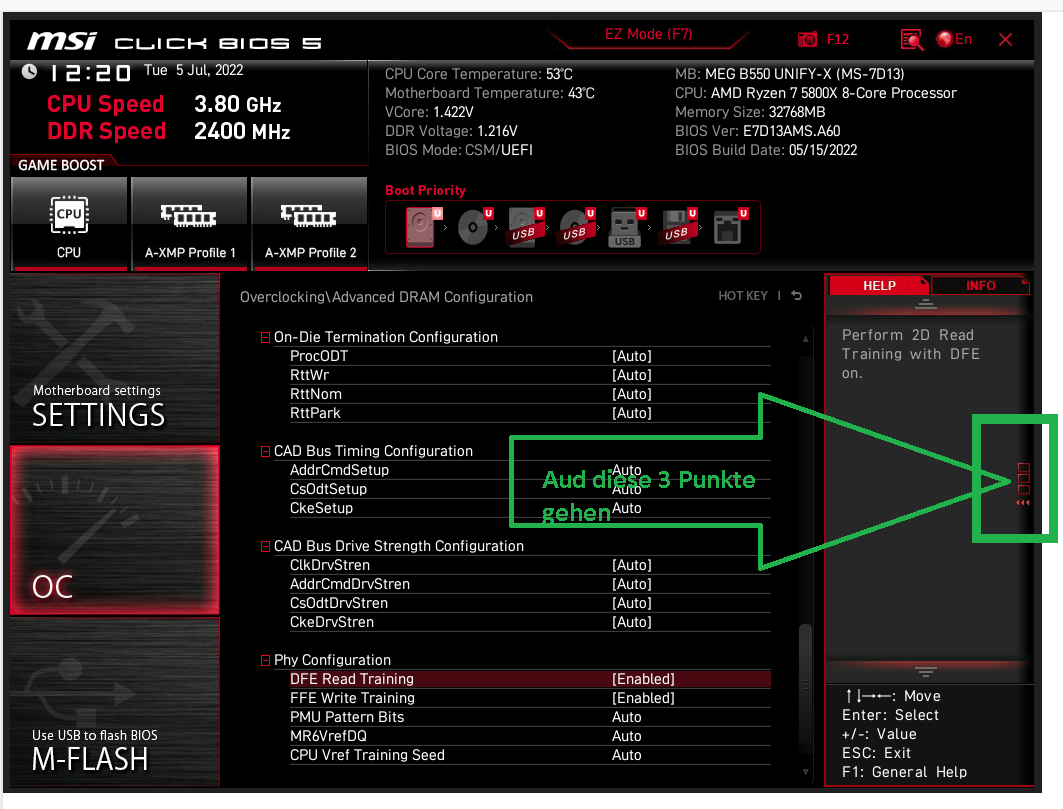

Das kannst du im BIOS im Hardware Monitor ändern:
Hier die 3 Punkte auswählwn dann geht ein Slider auf und 3 zusäzliche Feder erscheinen, darunter auch zum abspeichern der BIOS Profile
Diese Einstellung bei ALLEN Lüftern vornehmen.

okay, danke für die lange Anleitung. Hab das alles gemacht.
Cyberpunk kommt bei 4K immernoch nicht über 30FPS, Hunt sieht besser aus, kein ruckeln mehr wenn drei Bildschirme an der GraKa hängen und RAM läuft auch auf 3600MHz.
Ich glaube das passt nun so. Danke für eure Hilfe

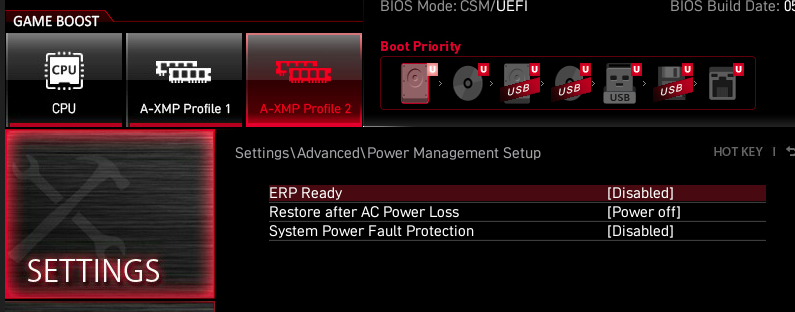

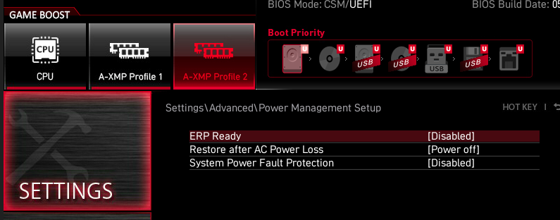

Eine kleine Sache hatte ich noch vergessen, hier sieht man das ErP nicht "enabled" ist aber ich habe das aktiv also" enabled". Das ist auch für Stromsparen zuständig.
