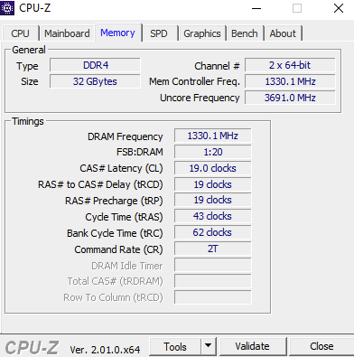

Der Arbeitsspeicher ist schon etwas älter.

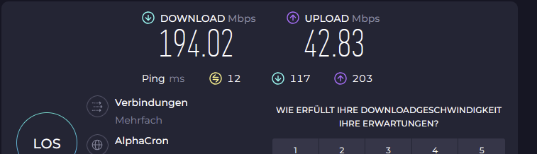

Ich versuche deshalb etwas mehr Leistung zu bekommen bzw. den Ping nach unten zu drücken- Stichwort Latenzzeit des Netzwerks.
Ich finde 12ms Ping über WLAN richtig gut. Würde kein Geld investieren um das ggf 1-2ms zu senken, wenn überhaupt möglich mit neuer Hardware.
Das ganze Drumherum spielt ja auch eine Rolle. Chipsatz, Hersteller, Anbindung, Mainboard, Störfrequenzen, ... die sich nur erraten lassen (im Vorfeld) oder Versuch macht kluch (nur dann ist das Geld weg).
PS: habe hier auch noch täglich eine OCZ Vertex 3 am laufen. Wenn die Dinger funktioniert haben, scheinbar unkaputtbar. :-)
Reaktionen: dreadcommander
Der Screenshot zeigt 12 ms zum Speedtest Server, das ist schon gar nicht so schlecht, welche Latenz hättest du denn gern? Viel weniger wird unmöglich sein, die high speed trader haben dafür extra Leitungen, du wahrscheinlich nicht.

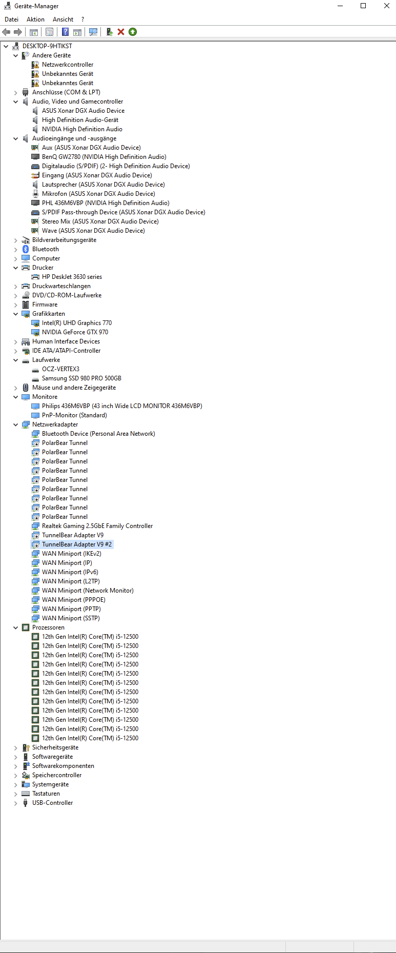

@dreadcommander .. welcher Server ist denn das Ziel und was spricht denn gegen die Installation aller Treiber um nach 2-3 Jahren mal die gelben Ausrufezeichen im Gerätemanager auch wegzumachen. Die VPN Software ist noch gewollt?
