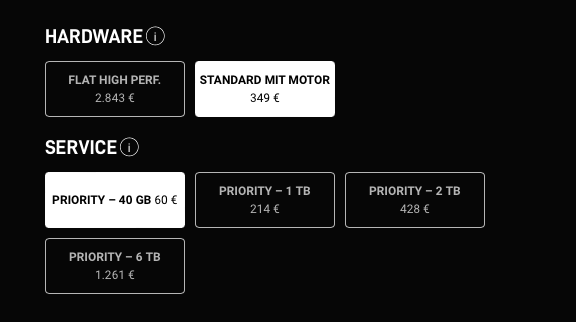

Sorry, muss nochmal nachfragen: Da gehts ja um die Flat High Performance Dish, die 2800 kostet. Gilt das selbe, wenn man die Standard mit Motor nutzen will?
@hoosty Nein, die Standard Dish benötigt den Router und Ethernetadapter dazu.
