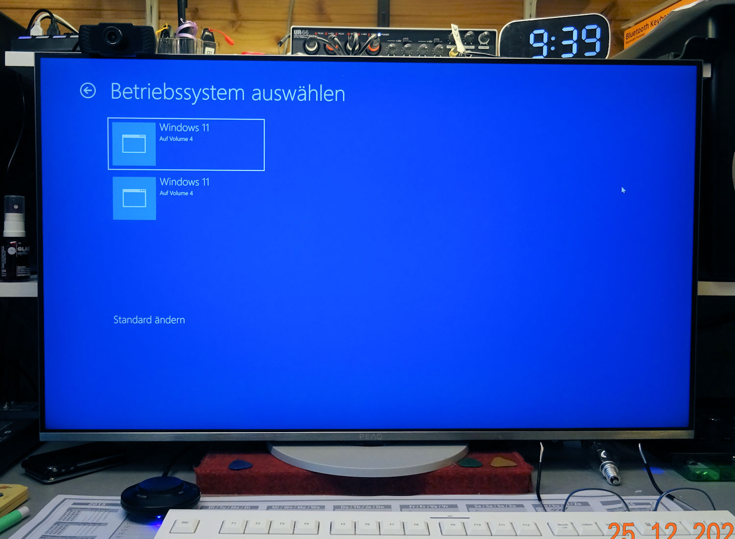

Was für ein Rechner...
Windows 11 läuft auf Hardware die auch zugelassen ist?
Es wurde nicht mehrmals installiert?
Ja, hat anstandslos von 10 auf 11 installiert, ist schon länger herxxMuahdibxx schrieb:Windows 11 läuft auf Hardware die auch zugelassen ist?
Nein. Start lief bis zum 23.12.2024 ohne diese Meldung.

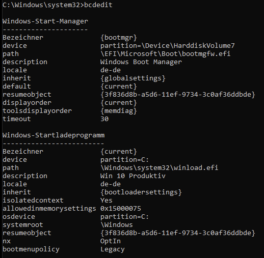

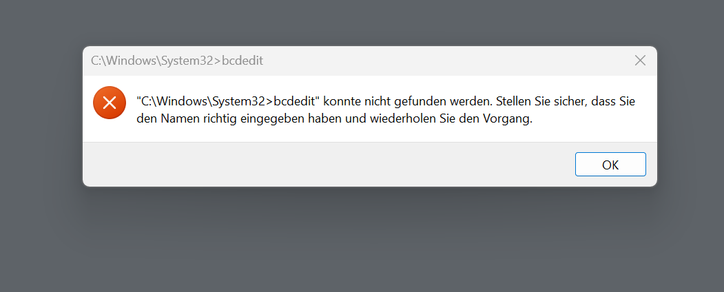

ist nicht vorhanden.Pentagon schrieb:C:\Windows\System32>bcdedit
Gruß
Radi
Ist immer vorhanden!!!Radi38 schrieb:ist nicht vorhanden.
Man muss den cmd-commandnur als admin ausführen!

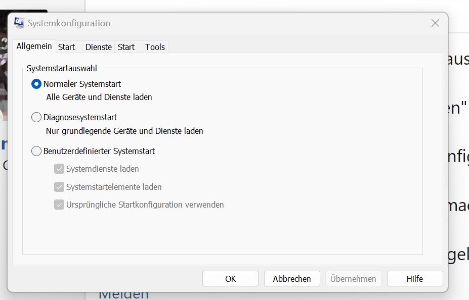

Geh auf dem Desktop unten links mit dem Mauszeiger auf "Start".
Dann Rechtsklick mit der Maus und "Ausführen" anwählen.
Bei Ausführen gibst du nun den Befehl "msconfig" ein.

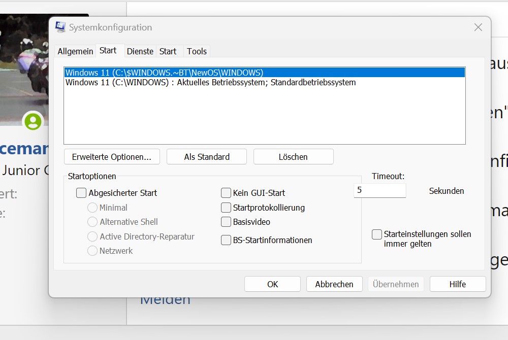

In dem Fenster oben auf den Reiter "Start" gehen.
Das Bild von dem Fenster mal scannen, Foto machen und hier einstellen.
Da muss nur ein Eintrag aus dem Bootloader gelöscht werden.
